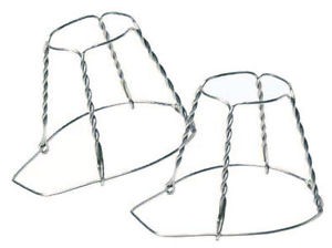

Devo realizzare una di quelle gabbiette per tappi in cinema e volevo chiedervi quale sia il metodo più veloce.
Le gambette della gabbia sono intrecciate come da foto... cosa posso utilizzare? Creo delle spirali e poi le unisco? oppure creo un percorso e poi estrudo un cerchio lungo il percorso?

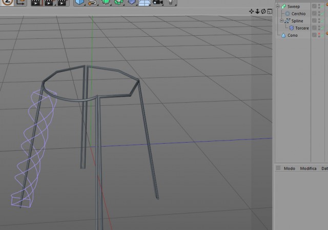

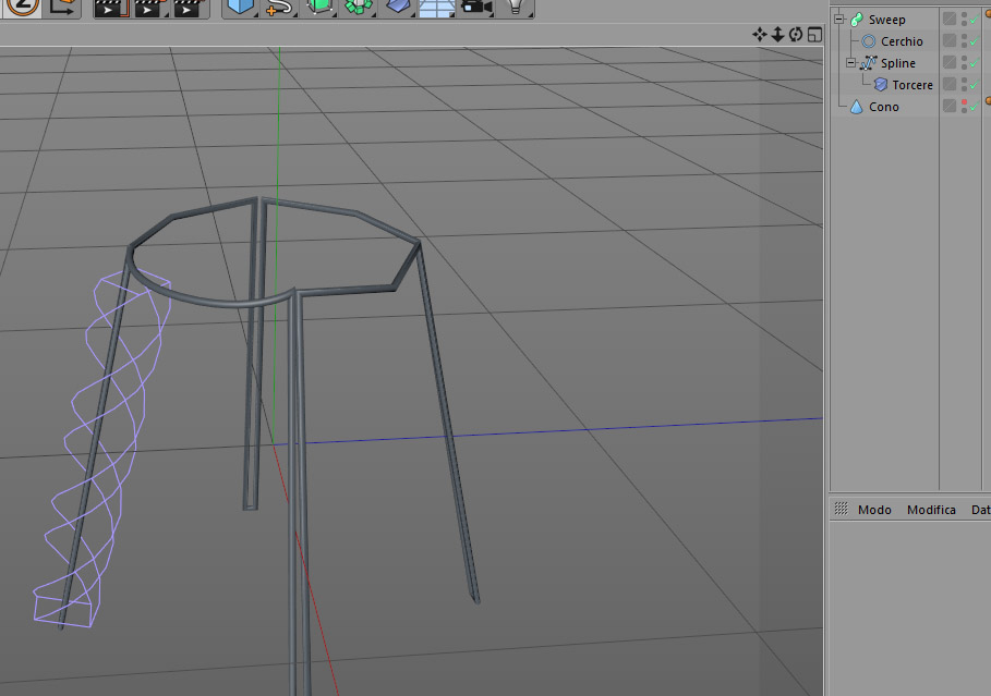

Ho provato a fare come hai detto, ma visto che sulla modellazione sono piuttosto indietro ti chiedo:
Al punto 3: come si fa a convertirla in spigoli morbidi?
Al punto 5: ho messo un deformatore "torcere" su una delle 4 gambe, ma non cambia niente come mai?

Ciao Poina,
per il punto 3, ti basta selezionare i punti interessati e cliccando con il tasto destro scegliere il comando "interpolazione morbida".
Riguardo al punto 4 è' strano... la gerarchia nella finestra oggetti sembra corretta.
Che tipo di interpolazione hai usato per la spline?
Eventualmente posta la scena (in formato zip)

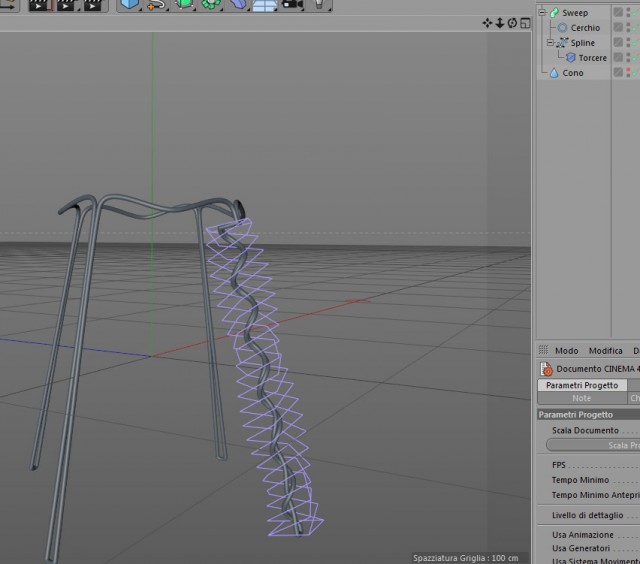

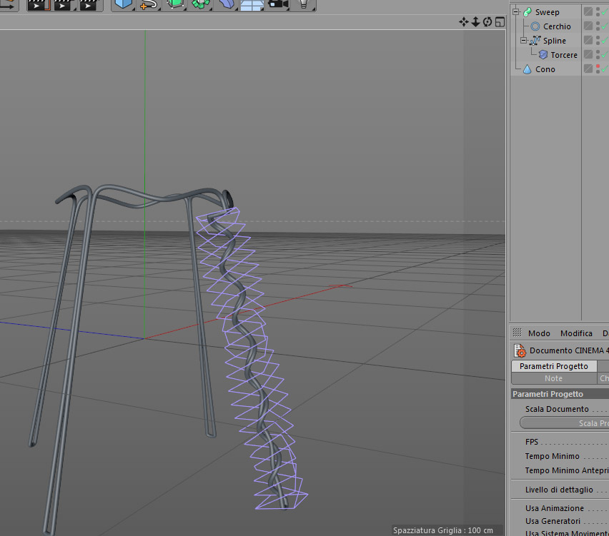

poina
Messaggi: 92
Iscritto il: mar ott 28, 2008 3:51 pm
Re: Modellare una gabbietta per tappi
Messaggio da poina »
Punto 3 ok
Punto 5: ho messo la spline su uniforme e aumentato le suddivisioni, ma non ho ancora raggiunto un buon risultato, forse dividere l'oggetto nelle 4 gambe + corona può aiutare?!

FofoC4D
Messaggi: 1676
Messaggio da FofoC4D »
Forse così è più facile:
Ti fai un pezzo torto formato da due sweep vicine, le torci e le rendi modificabili (giallo)
(Falla dritta così il twist sarà facile da controllare)
La cloni radialmente x4 (leggermente inclinate e le ri-rendi modificabili (blu)
(Ti ritroverai 4 gambe inclinate)
Con un po di pazienza fai una sweep che le raccorda e le rendi modificabili (rosso)
Finite tutte le parti le selezioni create, le unisci (connetti+cancella) e le saldi (ponti o salda punti)
Se con 1 twist hai difficoltà figurati con 4

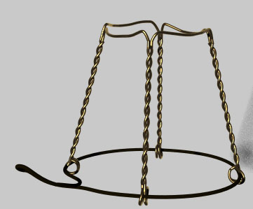

poina
Messaggi: 92
Sono bene o male riuscito a farlo, anche se non è perfetto tanto meglio forse rende di più...grazie dei consigli...
Adesso vi faccio un'altra domanda, posso "schiacciarlo" in qualche modo come da figura allegata?
