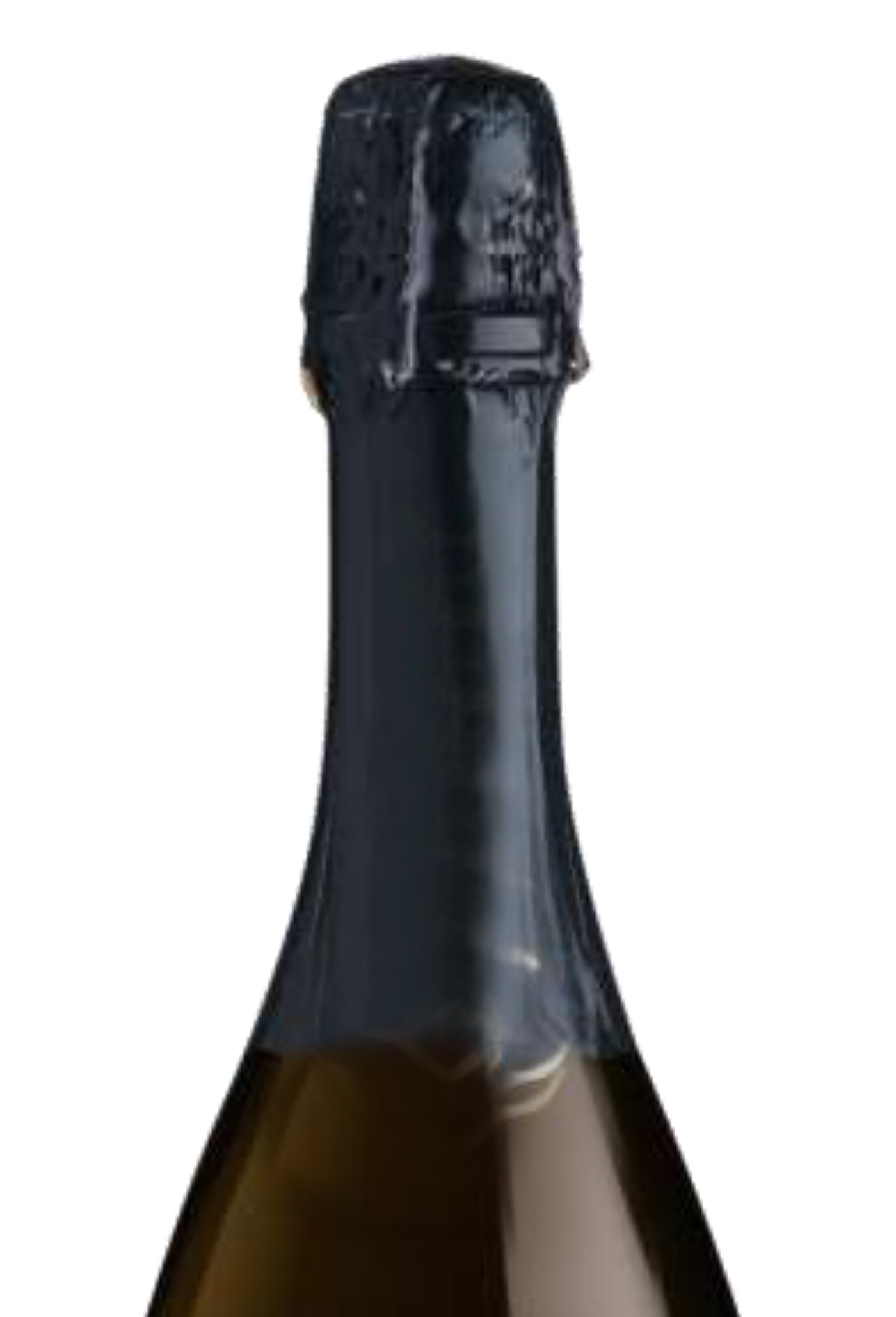

Buonasera a tutti.
Sto modellando una bottiglia di champagne, avrei bisogno di qualche consiglio per realizzare il tappo. :)
Grazie
Giuseppe

Grazie,
Per la gabbia non ci sono problemi, quello che intendevo è l etichetta che si avvolge al tappo
:roll:

potresti usare il cloth con il dressomatic o con una tecnica simile a questa esposta qui
http://www.c4dzone.com/it/forum/viewtop ... vc#p176608
bisogna fare un po di esperimenti ma potrebbe essere già una strada percorribile

E se provo con lo sculpt, realizzando con una sweep il tronco di cono, per poi
andare a scolpire/grattare le parti più rovinate...
Il fatto è che non se con lo sculpt si riesce a deformare
La prima superficie andando in collisione com gli elementi che sono in secondo
Piano.
Grazie
Giuseppe

Cos'è stasera tutti a festeggiare con le bottiglie? :lol:
Puoi provare con il cloth che si attacca alla bottiglia sottostante
https://www.youtube.com/watch?v=0HOOKz1_ZWo
Puoi provare con il morph
https://www.youtube.com/watch?v=rCjJdBxNDm8
Oppure lo Sculpt, dove fai quello che vuoi
