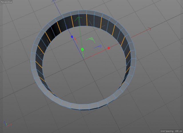

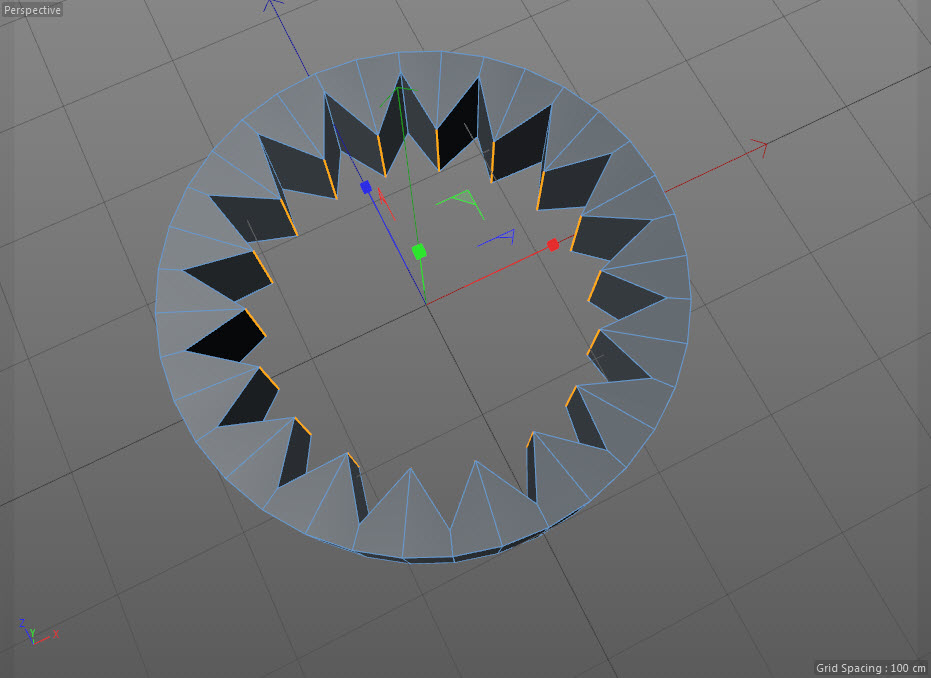

cappellaiomatto
Messaggi: 1581
Re: riduttore epicicloidale
premesso che dalla R16 esistono le spline parametriche per fare gli ingranaggi
se sei su una versione precedente e hai bisogno di modellarli in maniera più pulita che non facendo un clona
parti da un tubo
aumenta il numero di segmenti in maniera tale da coincidere con il doppio dei denti
esplodi il tubo
dai il comando ottimizza per fondere i cap
seleziona internamente i lati uno si e uno no
strumento scala
scala internamente
la tecnica la puoi applicare anche per i denti esterni scalando verso l'esterno

cappellaiomatto
Messaggi: 1581
puoi applicare lo stesso principio aumentando il numero di segmenti per tirare verso il centro 2 segmenti per dente al posto di uno.
la stondatura alla base la puoi fare con una hyper nurbs
ovviamente ti creerai un problema sulle punte che però puoi risolvere
1) con qualche taglio sulla punta
o
2) con il tag peso dell'hyper nurbs

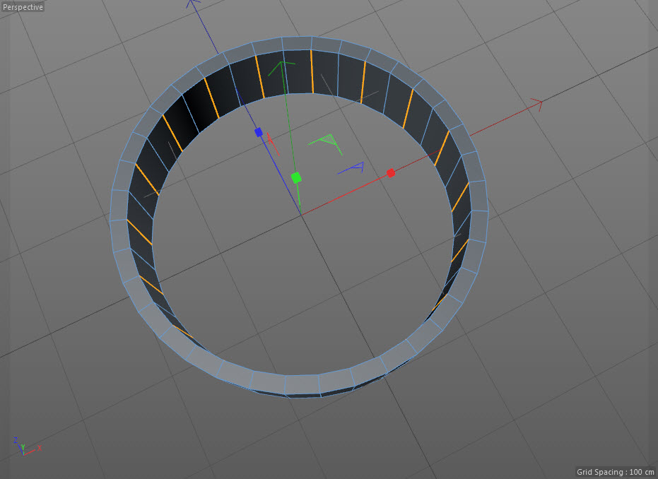

FofoC4D
Messaggi: 1676
Messaggio da FofoC4D »
Fatti un dente (1)
Lo cloni radialmente (2)
Selezioni il bordo interno (2a)
Lo estrudi internamente (2b)
Fino ad ottenere lo spessore dell'ingranaggio che ti serve (3)
Se usi uno script gratuito rendi i punti circolari (3a)
Selezioni le facce (3b)
Le estrudi (4)
Aggiungi dei tagli "loop" vicini o meno agli spigoli per regolare la curvatura degli spigoli se lo ammorbidisci con un hypernurbs(4a)
Per la corona esterna la logica è uguale, parti dal dente invertito, estrudi all'esterno, dai lo spessore ed arrotondi.
