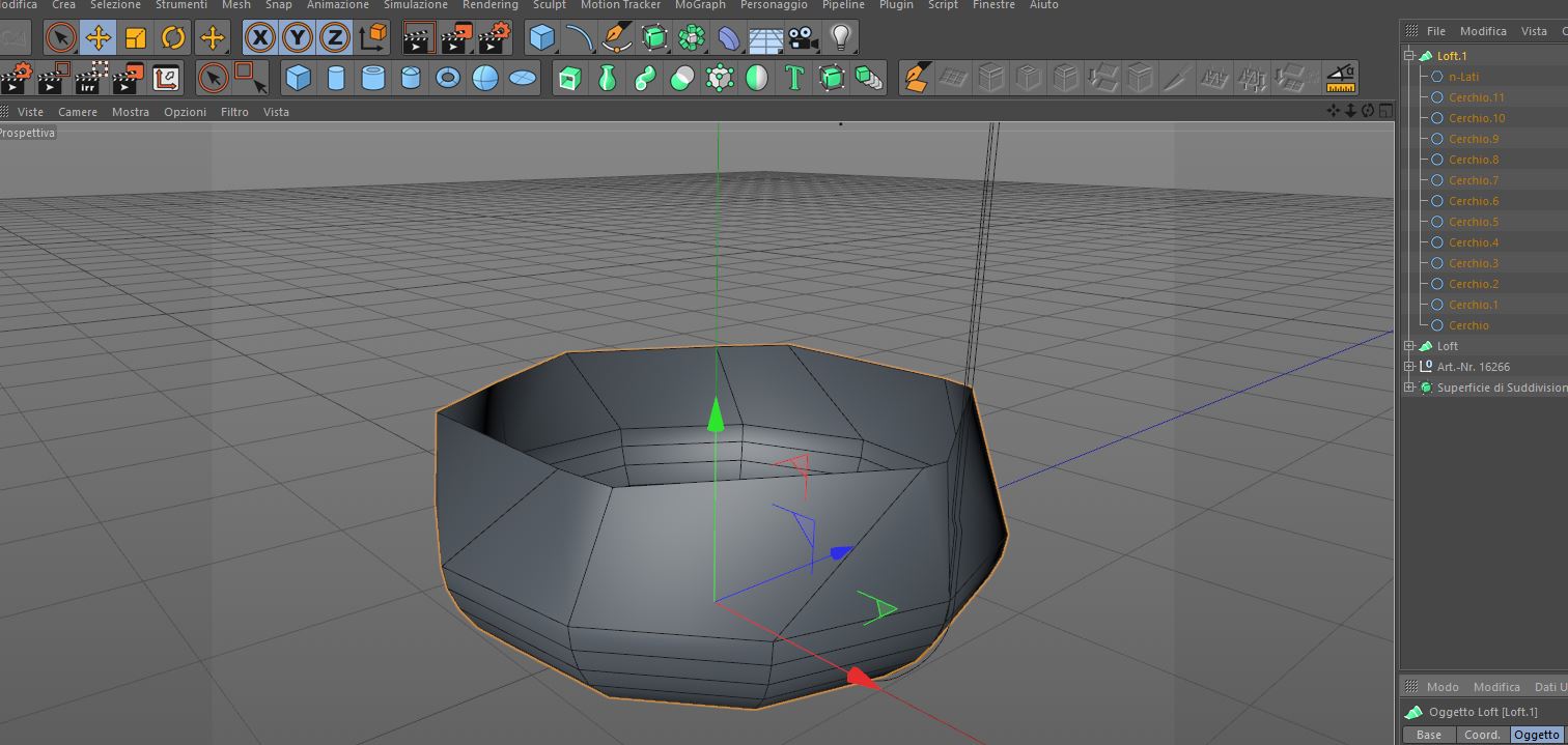

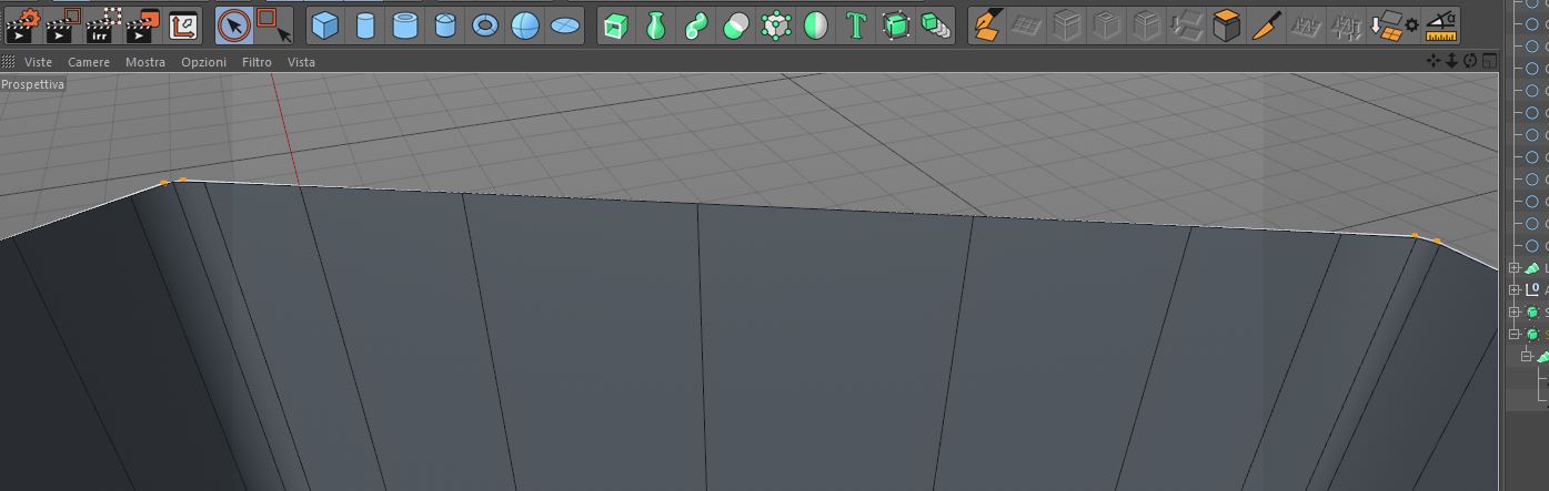

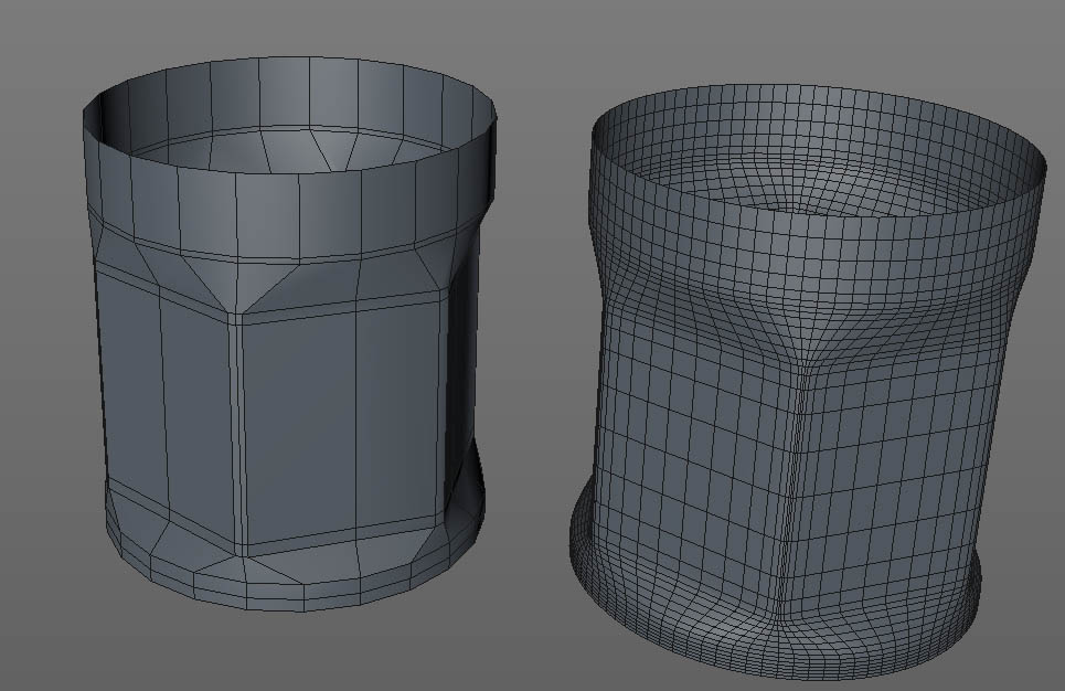

Ciao a tutti
mi sapreste spiegare come mai se io faccio una spline esagonale con i soli angoli stondati
quando la metto dentro una Loft si creano dei lati sbagliati? I punti si disassano !
Ho provato ad aumentare la suddivisione Mesh nella loft ma i lati aumentano sempre
senza rispettare la divisione punti della Spline... :?
Vi allego foto
Grazie

Se metto in successione in una Loft alcuni cerchi con 12 suddivisioni per fare il fondo di una bottiglia
qunado poi ci metto sopra un ESAGONO smussato (quindi anch'esso con 12 lati mi attorciglia tutto !!

Ciao.le spline devono avere lo stesso numero di punti, e l'inizio-fine delle spline (l'azzurro e il bianco) devono essere nello stesso punto se no si attorciglia.

per la prima domanda, prova a cambiare l'interpolazione della spline (che di default dovrebbe essere su Adaptive) in qualcosa di più preciso tipo Subdivided.
Per quanto riguarda la Loft, come ti ha detto verocuoio, le spline devono avere lo stesso numero (e possibilmente la stessa sequenza) di punti; l'operazione di smussatura che hai fatto sull'esagono ne ha cambiato anche il numero di punti (se hai lasciato l'esagono parametrico scegliendo la smussatura negli attributi, i punti non li vedi finchè non rendi editabile)

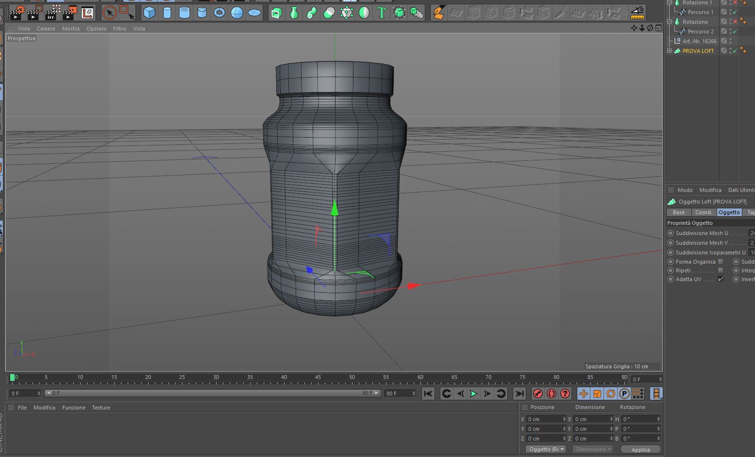

Niente mi incasino e viene fuori una schifezza!!

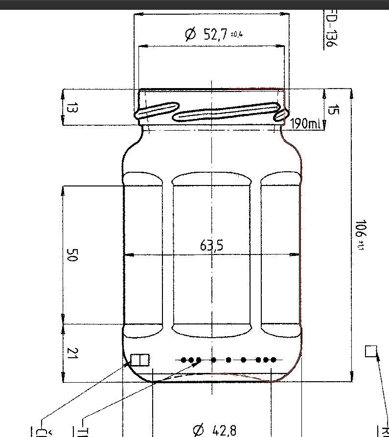

Provo ad allegarvi ciò che devo fare compreso il mio file... SE qualche anima pia ha voglia di dargli un'occhiata...
Scheda tecnica VASO
Scheda tecnica VASO

Ti allego un file semplificato;-)
In ogni modo non so se quella che stai seguendo è la strada più giusta/rapida, potesti postare una foto del barattolo reale?

Sirio, premetto che sto guardando dal cellulare ma, non sembra male
Se non per il farto che le "punte" dell'esagono sono più larghe...
Magari avere i barattolo reali, mi hanno fornito solo una tonnellata di schede tecniche...

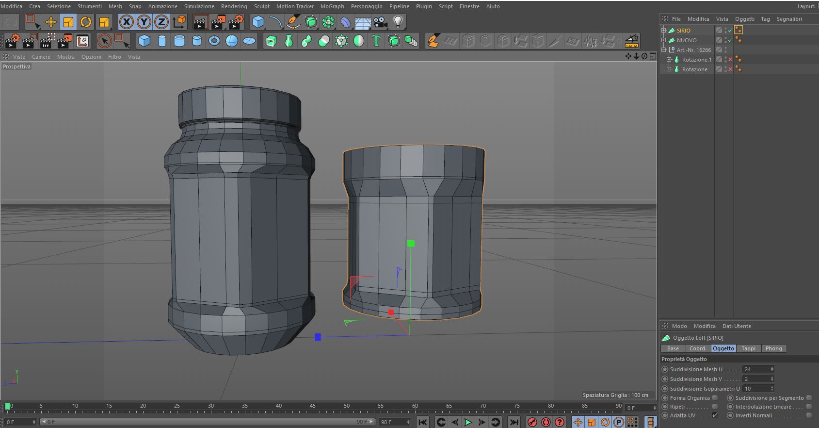

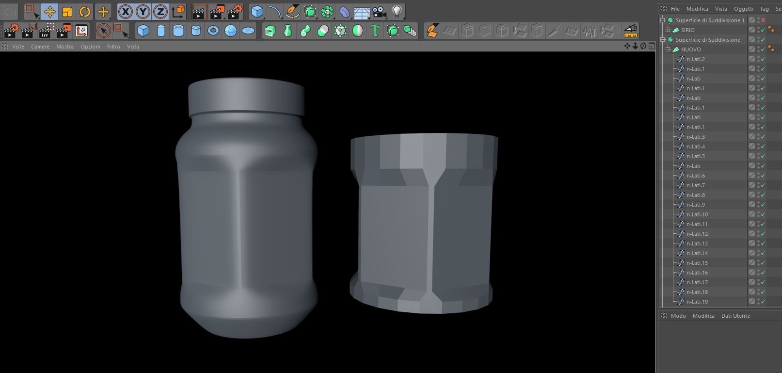

Eccomi...
Ho fatto una prova...
Cosa sbagliavo:
- Non convertivo la N-lati in spline
- Non suddividevo equamente con lo stesso numero di punti sia i cerchi che gli esagoni
- Non ruotavo gli esagoni affinchè avessero lo stesso punto nativo di partenza con i cerchi
Detto questo però siamo mooooooolto distanti dal vasetto originale!

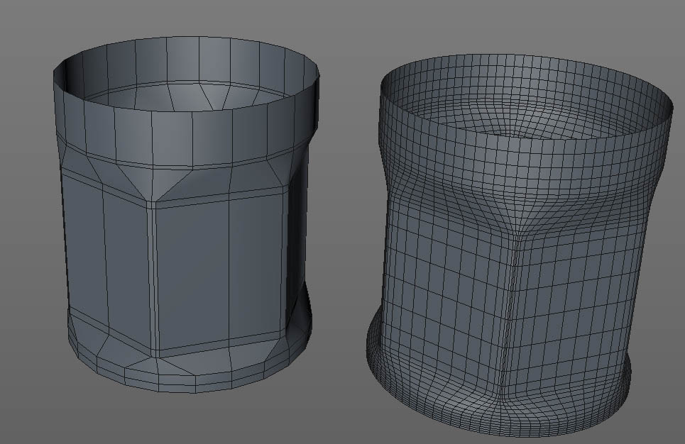

Mi convince poco questa strada... mi restituisce poco realismo...
Domanda... quando ho modellato l'esterno del vaso, io lo duplico, gli faccio il resise per creare l'interno...
Come posso fare, per creare il collo, ad unire tutto il perimetro (punti o facce) esterno con quello interno?
Non devo fare un poligono per volta con la penna punti vero? ://
NUOVO.rar
(63.16 KiB) Scaricato 152 volte
Aycondesign
+39 388 7444 244
info@aycondesign.com
galluppi
Messaggi: 618
Iscritto il: dom mag 06, 2012 11:38 am
Re: Problemi tra Loft e punti/facce
Messaggio da galluppi »
Ho scoperto il dilemma....
Se il cerchio ha 24 punti la LOFT deve avere una suddivisione mesh U di 25!
Altrimenti non capisce che il punto d'origine ed il punto finale sono la stessa faccia!
La loft sale senza torsioni!! :mrgreen:
