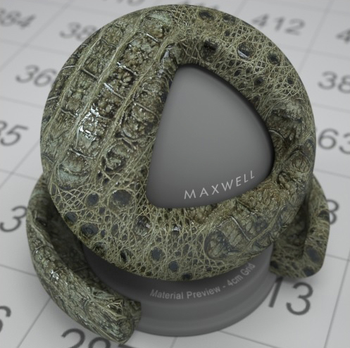

Ti andrebbe bene una tex come questa? nel caso dopo provo ad inviartela.
