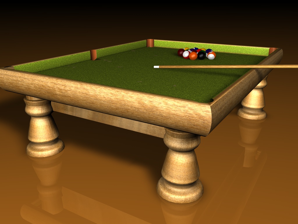

Messaggio da macraiser »
Salve a tutti. Ecco il mio nuovo lavoro: un tavolo da biliardo. Cosa ne pensate? Cosa dovrei migliorare? Vi dico anche che l'illuminazione è temporanea e anche il pavimento ovviamente... credo che poi lo ambienterò e per questo sto aspettando una texture per il pavimento da un amico :lol: (erpino). A voi:

dimenticavo di dire che anche questo lavoro deve essere fotoreale.. quindi giù con i commenti 8-) non badate alle luci etc.. ancora è senza radiosity o altro! :)
PS: e va ancora ambientato!! :idea:
Messaggi: 3568
posso sparare a zero ? :) (con benevolenza, s'intende..) :
la text del legno forse è un pò troppo grande, prova una mappatura cubica e se è ripetibile, aumenta le ripetizioni (la farei anche più lucida, aumentando la specularità) . Quella del panno tende un pò troppo al giallino, da quello che ricordo è più verde di solito.
Le zampe sembrano un pò troppo grandi e basse e forse diminuirei anche la parte bombata attorno al tavolo.
Se poi vuoi andare sul sottile...metti un bordo, una striscia colorata o simili intorno alle buche, sono un pò troppo nette... Anche un pò di AO non ci starebbe male secondo me, ma se hai intenzione di illuminare col rad allora probabilmente non ti serve.
bel lavoro cmq !

Grazie visualtricks! ora cercherò di seguire i tuoi consigli e poi un altro post. I piedi del tavolo li ho fatti apposta così per farlo sembrare più massiccio!! :)

La stecca è troppo cilindrica.
Le sponde devono avere un'estrusione maggiore, sono imbottite nella realta.
Gli angoli del tavolo sono troppo accuminati, finiresti x farti male girandoci intorno.
La parte superiore del tavolo deve essere separata dalla base, serve a poter montare la lavagna sottostante.
Io cercherei immagini di riferimento, e modellerei sempre secondo lo stile che gli vuoi dare. Ma ora è tecnicamente sbagliato.
Prova a googlare un pò. 8-)
ZORG :splat
PS: ci sono tavoli a buche strette, solitamente per giochi tipo "l'italiana", o a buche larghe (americani) per l'8pool. Insomma scegli i tipo di tavolo prima di ricrearlo. Le bilie che stai usando sono da 8pool, quindi tavolo + piccolo, + basso e con buche larghe e solitamente rivestite di plastica nera.

azzz.. mi sa che lo completo ma è troppo complicato seguire tutte ste cose! un utente che non ci gioca non lo noterà :P :x

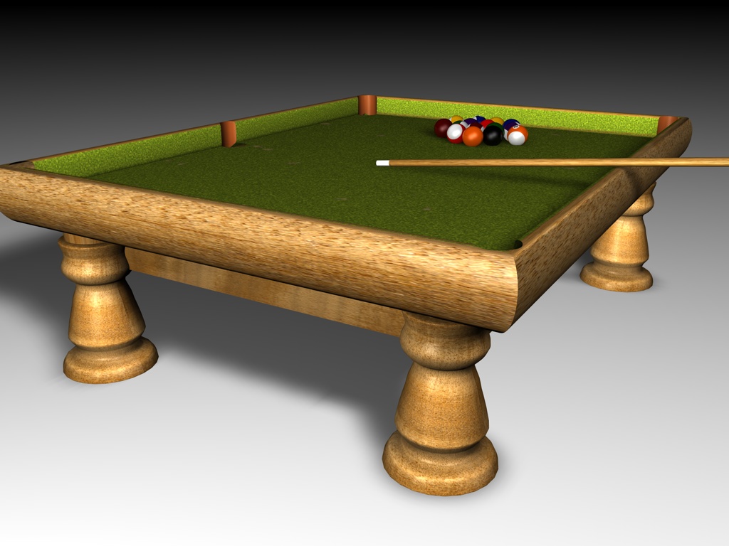

Intanto visual ecco gli aggiornamenti: la base più verde e la texture del regno più ripetitiva. Non ho messo la mappatura cubica perchè veniva a strisce e faceva veramente ca...e :!: Gli spigoli li ho lasciati così perchè mi piacciono troppo :x pazienza se qualcuno si farà male: tanto io non lo userò mai :lol:

macraiser ha scritto:...al prossimo tavolo da biliardo starò lontano da te ZORG :lol: :lol: :lol:
Nel mondo reale.. te lo consiglio vivamente! :yes
Finiresti x non divertirti.. sempre li a guardarmi giocare! :roll:
Dai almeno le sponde estrudile. Mi fa impressione vederlo così. :!:
ZORG :splat

Ti riferisci alla cornice del tavolo? 8-)
