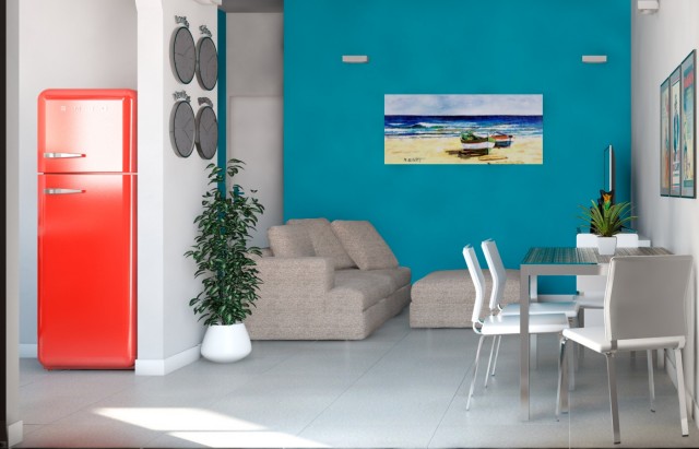

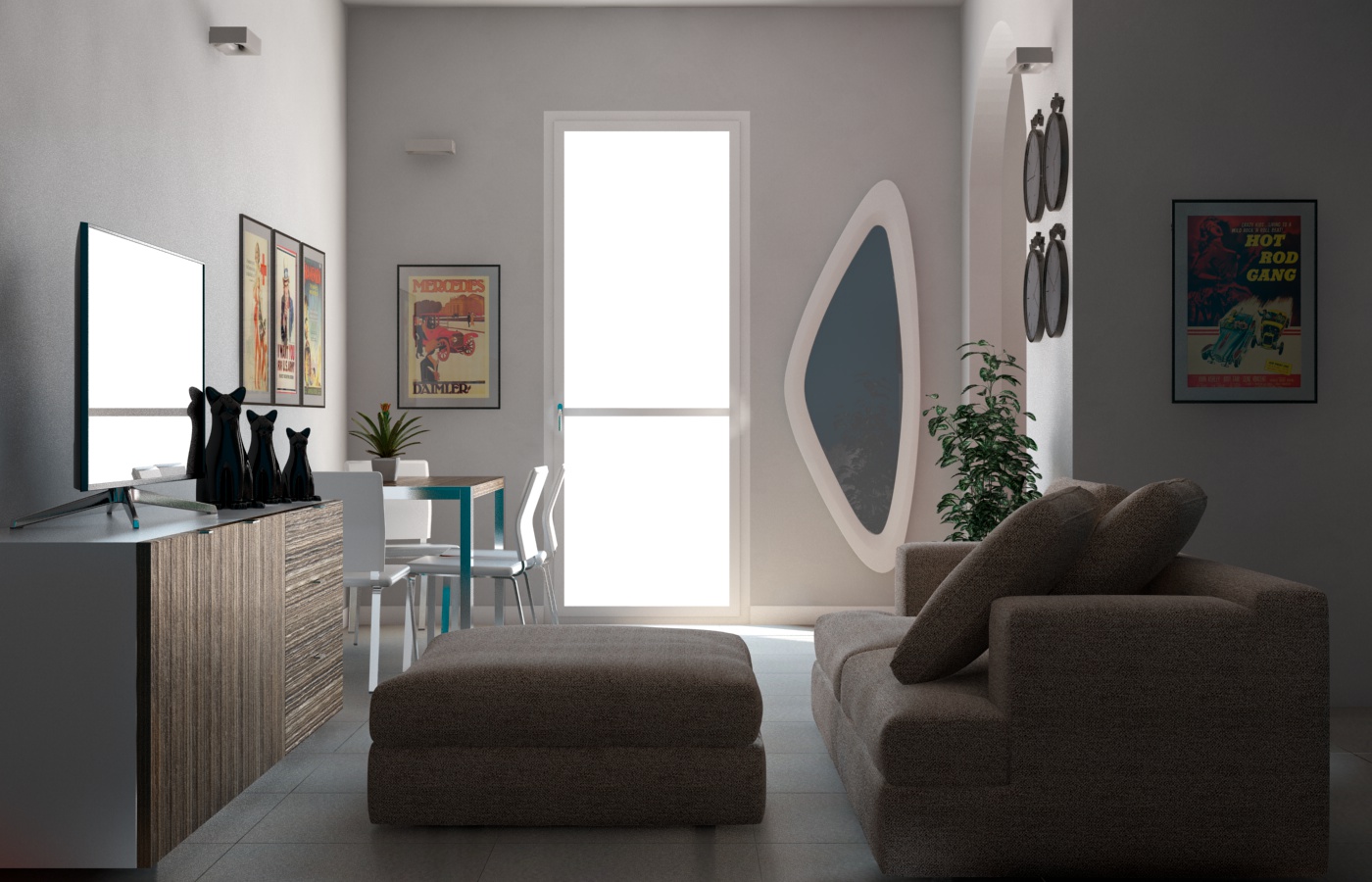

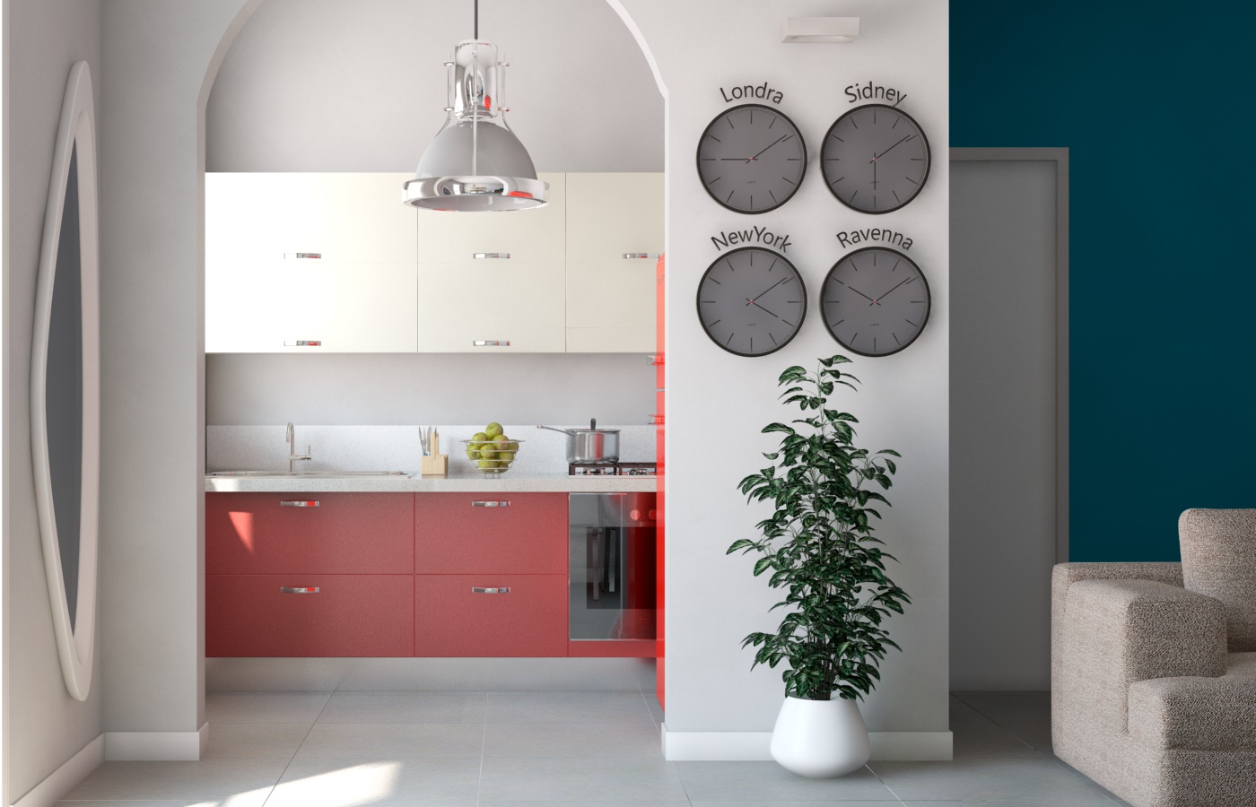

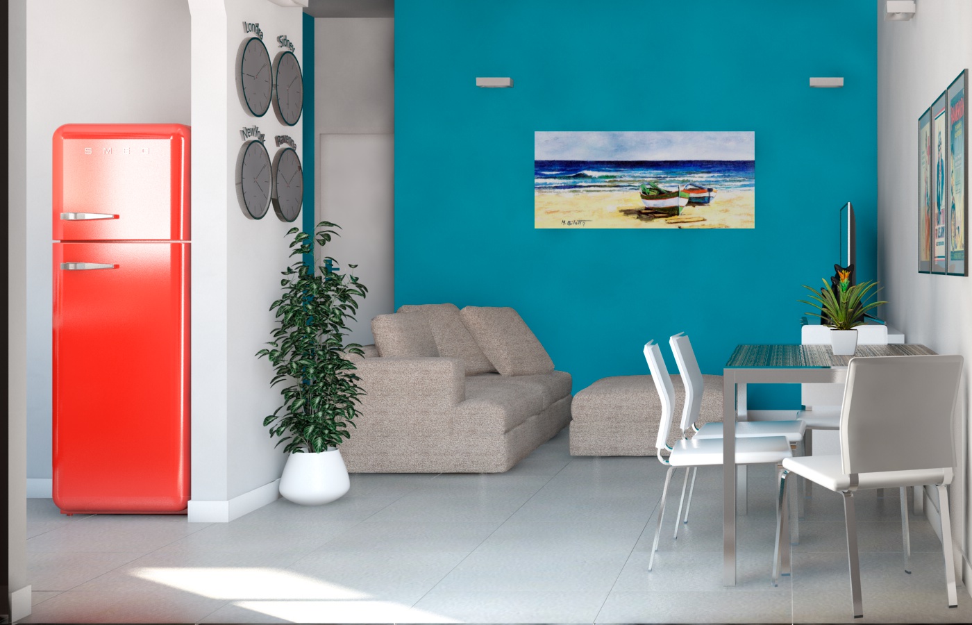

Ciao a tutti,
vi sposto il soggiorno di un appartamento al mare, spero vi piaccia :idea: .
Sempre ben accetti C&C.
L'illuminazione è data solo da luce solare dove ho impostato il gg-m-a. con sub division a 16
Gi: very fast
CM reinhard
al momento solo Cinema e V-Ray niente PS.

Mi piace, soprattutto la 3° immagine quella dove c è il divano e la poltrona in primo piano, la seconda la trovo un po troppo priva di ombre...cmq bravo!

Anche secondo me la migliore è la terza, c'è più contrasto e risulta più viva. Lavorerei di più sul divano, la geometria è poco verosimile. Su una scena di questo genere per migliorare il tutto proverei ad utilizzare delle portal light(soprattutto nella prima e seconda immagine) per definire meglio le ombre di contatto dei mobili, o in alternativa passare direttamente a un'algoritmo BR/LC per il calcolo GI. Un'altra soluzione sarebbe ovviamente quella di illuminare con HDR. Prova anche a cambiare il formato dell'immagine, con questo taglio non vedi mai il soffitto che invece bilancerebbe la composizione.

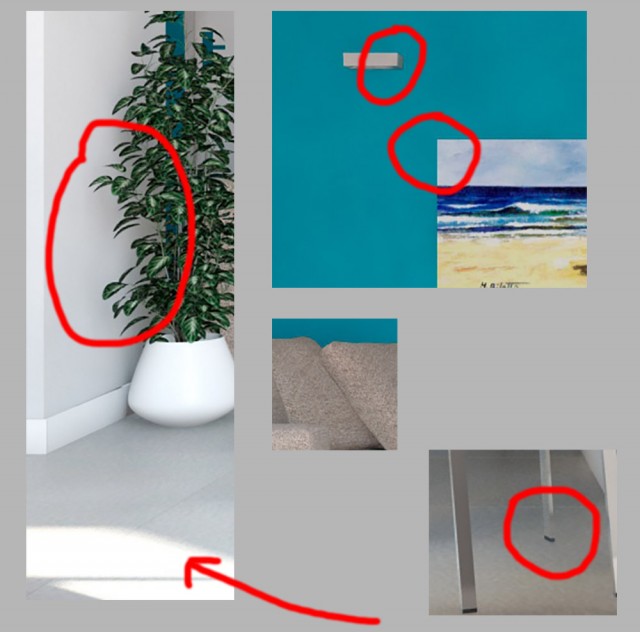

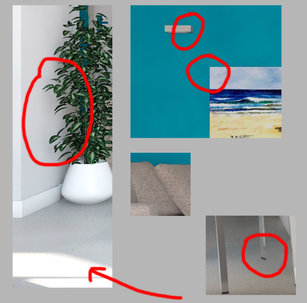

Cio che manca sono, come gia detto, sopratutto le ombre da contatto o occlusione
Ti allego alcuni particolari dove si nota che mancano e che se corretti renderebbero le immagini molto piu fotorealistiche, come vedi con una luce forte che entra dalla finestra dovrebbero esserci delle ombre abbastanza marcate

Vedo anche delle macchie nella parete azzurra difronte...magari causate dalla poca luce e parametri gi un pò bassini..
Potresti migliorare molto magari sistemando un pò la modellazione e mettendo delle portal light alle finestre di sicuro la luce verrebbe più bella. Tra l'altro sto facendo delle prove in questi giorni con le portal e secondo me migliorano moltissimo l'illuminazione! Specialmente le ombre diventano più belle e definite.

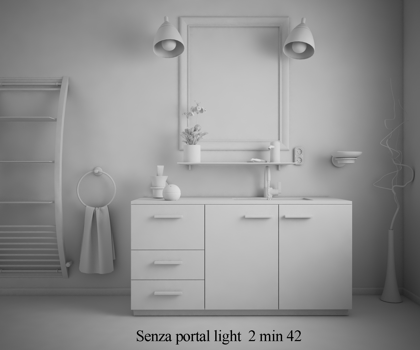

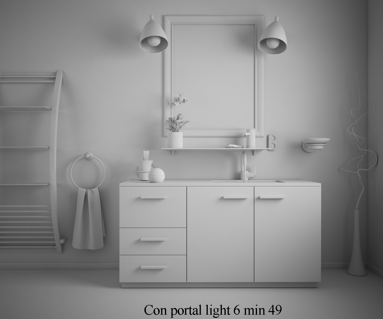

Le portal light sono semplici luci area che posizioni nel modo classico cioè davanti alle aperture come si fa di solito o quasi.
Una volta impostate come portal non puoi ne variare il colore e nemmeno l' intensità.. Praticamente come se filtrassero la luce solare che entra dalle aperture.. cioè aumentano i fotoni che entrano e non influenzano in alcun modo la luce ( avrai solo maggiore " informazione " luminosa ) ma servono per ridurre un pò la grana e avere un render leggermente più pulito. Vanno bene anche con le HDR ma calcola che i tempi si innalzano alla grande.
Ho visto che hai messo una physical+sun assieme alle area per vedere un pò la luce del sole proiettata...secondo me è un approccio sbagliato perchè anche se le metti invisibili le area hanno sempre la priorità sul sun. Dovresti piuttosto impostare una luce con target o ad orario però senza attivare il physical...in questo modo puoi anche variare il radius del sole per avere una luce solare più sfumata. Questo se vuoi usare le area normali + luce solare. Magari Sirio ti sa dare una spiegazione più tecnica su tutto ciò.
Ti allego un esempio per farti vedere la differenza tra luce con portal e senza portal.
Vedi che le ombre sono più nette e migliorate ma anche i tempi si innalzano!! purtroppo...
