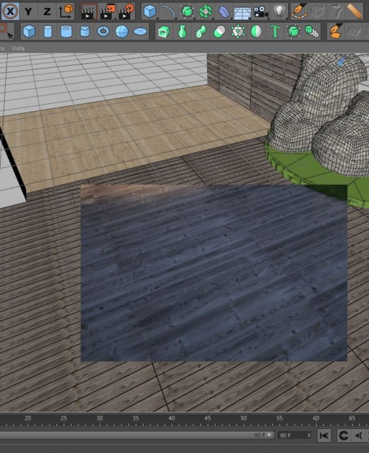

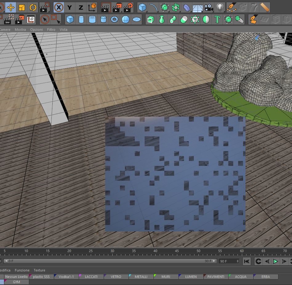

intanto grazie! Avevo visto e provato quei tred ma...
IO sbagliavo tenendo attivato il FLAG Bake CD4 2D Shadre nel pannello Options di V-ray e quindi non andava! :x
Detto questo e visto che funziona mi si presenta un altro problema...
Non funziona con il DR... :(
Giusto per non farmi mancare nulla ho messo tutte le 250 textures in uno shader Mograph come detto, poi me le sono convertite tutte in VR-Shader AdvBitmap... una per una... ma nulla non passa comunque! :@ :@ :@ :@
Naturalmente nel pannello Option ho lasciato attivo Convert CD4 Bitmap
Poi scusa ma non ho capito la cosa del FRACTAL, non basta nel Clone mettere il flag su Istanze render per le tavole di legno?
Attendo vostre fiduciosissimo!! ;)
Singolo PC
Singolo PC
DR con VR-Shader AdvBitmap nelle textures dentro Mograph Shader
