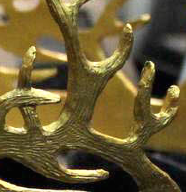

Buongiorno a tutti, sono una nuova del forum e un po' alle prime armi con la modellazione su Cinema4d.
Ho una domanda un po' particolare da fare che non ho trovato in giro.
Devo realizzare un oggetto che possa essere stampato in 3D con il software Cura e mi serve sapere se è possibile modellare alcune superfici dell'oggetto con delle texture. La cosa importante però è che non sia semplicemente applicata una texture ma che la superficie sia effettivamente tale, perché non credo che il software della stampante legga le texture ma si limita a identificare le facce.
Mi sono guardata parecchio in giro ma non riesco a trovare niente che faccia al mio caso, o forse non sono ancora molto capace io. Qualcuno mi può aiutare?
Allego l'immagine di ciò che vorrei ricreare. Grazie a tutti
Daniela
zerro
Messaggi: 9
Iscritto il: mar mag 12, 2015 11:41 pm
Re: Modellare un superficie graffiata per la stampa 3D
Messaggio da zerro »
Ciao Daniela,
dalla foto che hai inserito si indovina che la superificie è come graffiata o rugosa, che ad ogni modo a me sembrano i palchi di una alce, mi sbaglio? Ma per farti aiutare da chi ne sa di più di me e di te forse è il caso che inserisci una foto più definita :)

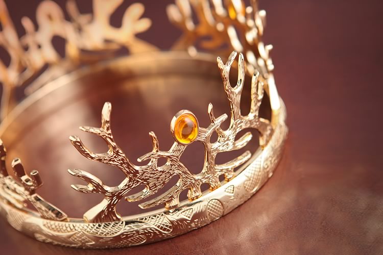

Buongiorno Zerro, intanto grazie per la risposta. Sì ho inserito un dettaglio pensando che aiutasse di più.
Ma l'oggetto in questione è questo che allego.
E' una corona, e sì...ha anche a che fare con le alci!

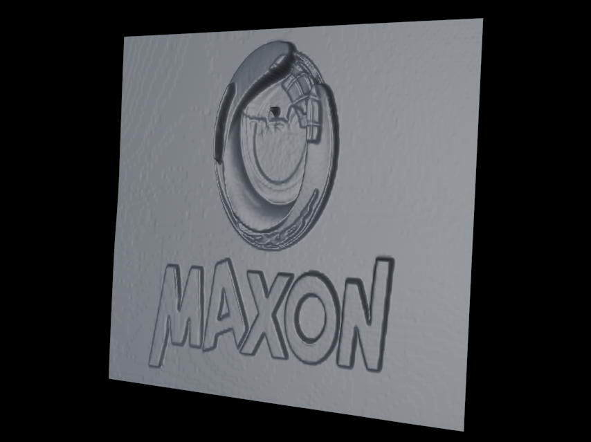

TROVATO!!
Condivido perché può sempre venir bene a qualcuno.
Qualche giorno fa osservando delle montagne ho avuto un'illuminazione!
Ho ricordato di aver provato tempo addietro una funzione nelle primitive che consentiva di creare dei rilievi caricandoci un'immagine sotto, ed è utile per realizzare dei paesaggi. Montagne, colline e simili...
Mi sembrava fosse la primitiva "Landa" e invece è banalmente "Rilievo"!
E' un piano a cui basta caricare un'immagine (più definita possibile) e aggiustare Coordinate e definizione, sotto i valori dei Segmenti, e il gioco è fatto in un attimo! Qui ho fatto una prova che vi mostro.
A questo punto basta modellare la superficie con la forma desiderata, si può anche rendere la superficie sferica mettendo la spunta nella finestra dell'oggetto.
Penso che in molti casi sia meglio prima modellare e poi caricare l'immagine.
