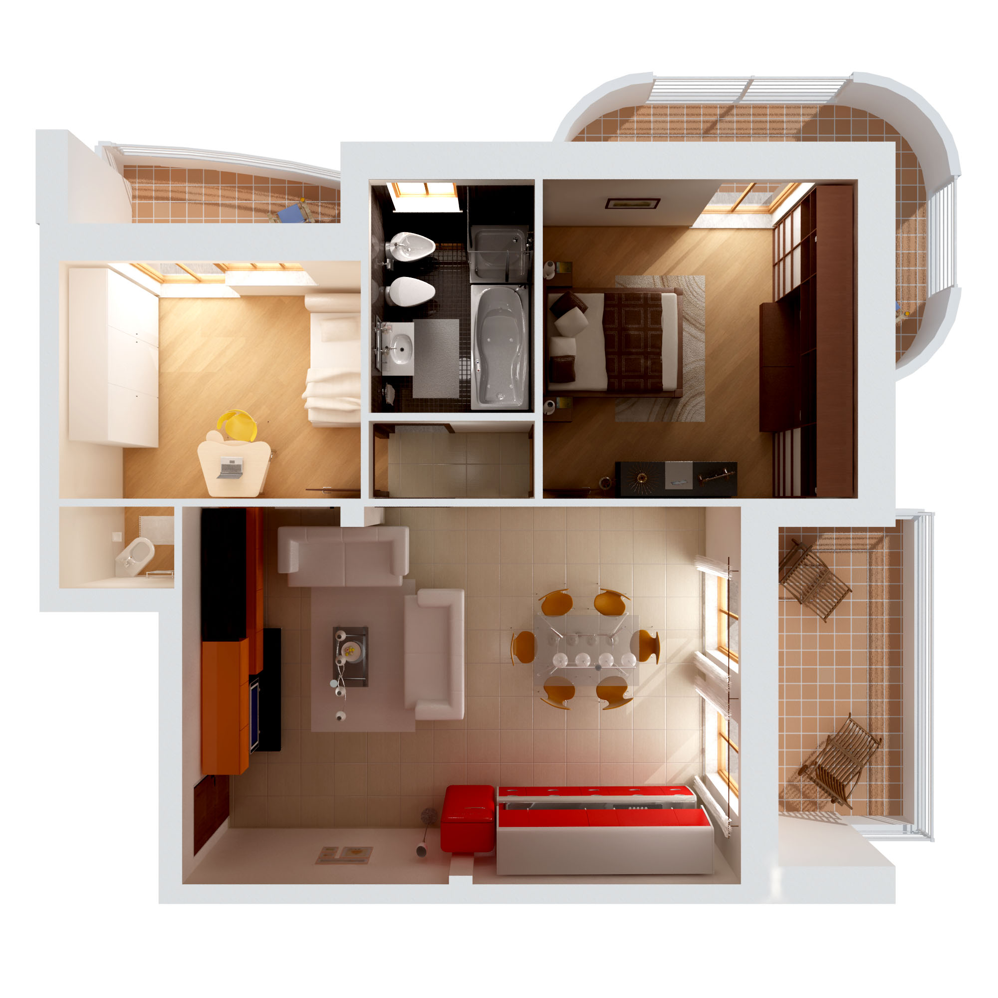

Mr.mee
Messaggi: 22
Iscritto il: mer ott 28, 2015 9:11 pm
Re: Planimetria 3D
Messaggio da Mr.mee »
giovy_77 ha scritto:ciao,
se vuoi utilizzare il piano di clipping, ma non ti piace il vuoto all'interno dei muri, potresti aggiungere un file CAD con i muri riempiti che ti aiuterebbe anche per mettere in scala l'immagine generata dal render....questo è il metodo che uso io :)
spero di esser stato di aiuto ....
Grazie per la risposta,
e mi scuso per la poca chiarezza. il mio obiettivo al momento sarebbe una planimetria stile quella allegata.
planimetria obiettivo.

maruzzella
Messaggi: 780
Re: Planimetria 3D
Messaggio da maruzzella »
Bene elimini il soffitto, con il tool "close polygon hole" in pochi secondi tappi i buchi dei muri, crei un piano che copra tutto il soffitto e gli applichi un tag compositing togliendo la spunta da "seen by camera", renderizzi

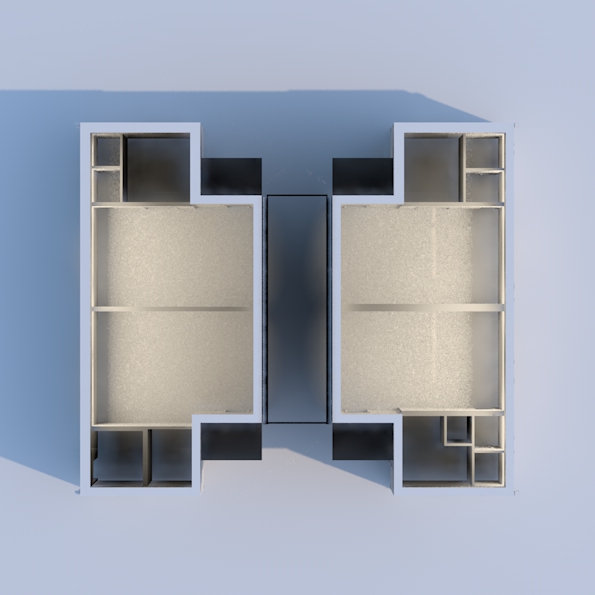

Mr.mee
Messaggi: 22
Re: Planimetria 3D
Prima Prova-Illuminazione
Questa è una prima prova da me realizzata.
Seguendo i suggerimenti di Maruzzella ho eliminato il tetto, posizionato un piano a cui ho aggiunto il tag compositing e l'ho reso indivisibile alla camera.
Come illuminazione per l'esterno ho utilizzato il cielo fisico di cinema, e per illuminare l'interno ho aggiunto delle luci area alle finestre (il modello ha delle aperture lunghe e strette posizionate in alto).
Settaggi di render:
Motore : Fisico (adattabile-basso)
Illuminazione globale: Presettaggi -Interno-anteprima
forse è un problema del modello ma è particolarmente scuri nei vani dove non ci sono le aperture.
Le luci area hanno un intensità molto alta (Dx 15000 -Sx1000) infatti sono sorpreso che facciano cosi poca luce :/
Life is too short to worry about stupid things.
Have fun. Regret nothing, and don't let people bring you down.
maruzzella
Messaggi: 780
Re: Planimetria 3D
Io vedo che c'e qualcosa (o più di una) che non va.
Sembra che il modello sia senza pavimento e sollevato dal piano di base, inoltre non vedo che entri luce dalle aperture finestre o porte e le luci area sono esagerate non va cosi.
Ogni stanza deve avere una porta o finestra se no non entra la luce, potresti accendere lampade o lampadari.
La focale dell'obbiettivo è meglio se è tipo wide angle o al massimo 35 mm se no ti schiaccia la prospettiva.
A livello di composizione, se non ci sono gli arredi si perdono le proporzioni e lasciatelo dire, tanto varrebbe una planimetria 2D
Mr.mee
Messaggi: 22
Re: Planimetria 3D
maruzzella ha scritto:Io vedo che c'e qualcosa (o più di una) che non va.
Grazie per le osservazioni,
Per quanto riguarda il pavimento ora verifico perché è un modello ho imparato da altro software di progettazione.
Il pavimento forse l'avevo spento perché all'esterno c'era l'erba e mi allungava i tempi di rendering.
Il discorso delle luci non riesco a capire perché mi faccia così ( ho usato un plugin per disabilitare tutti i materiali) sempre per velocizzare il render. Il fatto che il materiale vetro sulle finestre sia di attivo forse mi impedisce l'ingresso della luce :)
Ho usato una focale tele per evitare la troppa profondità e l'arredo manca perché è ancora in prova! Sicuramente lo aggiungo.
maruzzella
Messaggi: 780
Re: Planimetria 3D
se usi un tele fai un render differente da quello che hai postato, che ha nella sua forza quello di far vedere la pareti, dare corpo e spessore tridimensionale ed ottenere un render diverso da una planimetria 2D
