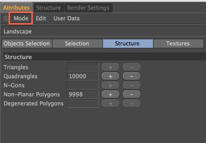

Messaggi: 3568
Re: Rilevare problemi nelle geometrie
Potresti provare anche direttamente in cinema: quando hai la mesh selezionata, dal menu Mode del pannello Attributi puoi scegliere Project Info per avere accesso alle informazioni sulla struttura.
Schermata 2015-11-03 alle 14.09.42.jpg (25.6 KiB) Visto 1811 volte

Okay, grazie guys, proverò entrambi! :?:

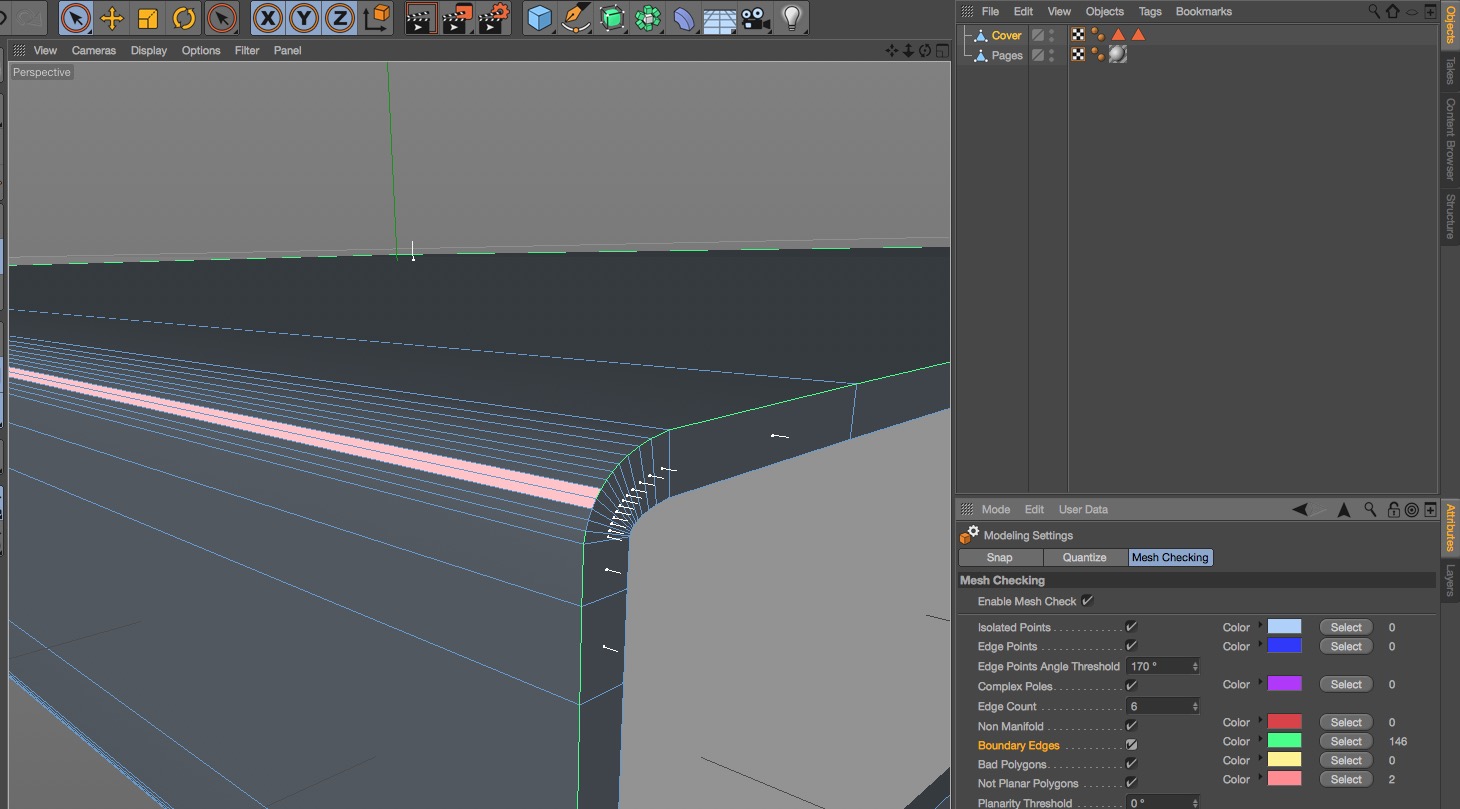

Messaggio da Theiamania »
A dire il vero, spippolando, ho trovato qualcosa di assai più specifico!
Dopo ave selezionato la mesh, vai su Attributes Tab / Mode e dal menù a discesa scegli Modelling. Quindi vai sul tab Mesh Checking è ci sono un bel po' di utilissime info... e i problemi sono anche evidenziati con un colore, per trovarli subito nella mesh.
In pratica, se attivi il controllo, ti segnal in real time quando ci sono problemi...!
GREAT!
