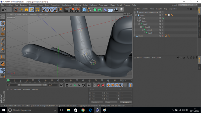

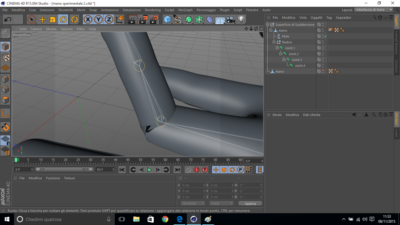

Ciao (sempre pessimo agli inizii), dal titolo forse qualcuno ha già capito il problema, ma per chi no non so come spiegare e lascio direttamente degli screen per far capire ;)

devi fare il vertex wheight , ovvero pesare la forza delle ossa con gli strumenti nel menu "character" in modo che ogni osso abbia un influenza morbida nella zona dove si collega all'altro...

masterzone ha scritto:devi fare il vertex wheight , ovvero pesare la forza delle ossa con gli strumenti nel menu "character" in modo che ogni osso abbia un influenza morbida nella zona dove si collega all'altro...
Mz 8-)
E' complicato, perché io Cinema lo uso in Italiano per comodità, ma a quanto pare non sembra. Comunque non c' è il menu character, ma c' è il menu personaggio vicino a plugin.
Quando hai scritto "pesare la forza delle ossa" intendi con lo strumento pesa, e se si come?
Messaggi: 10590
Re: animazioni delle dita non "armoniose"
esattissimo! lo strumento pesa ti permette di selezionare la joint che ti serve (spegni la superficie di suddivisione, o HyperNurbs), e attribuire a lei il peso corretto.
Attenzione ad una cosa, stai riggando e pesando un modello in LOWPOLY? cioe' a bassa quantita' di poligoni vero? perche' non puoi pesare un personaggio stracolmo di poligoni ma un low poly inserito dentro una hyperN. Dalle immagini che ho visto, dovrebbe averti pesato lui in automatico bene ma invece ti ha fatto un casino, ma generalmente quando fa cosi' e' perche' hai "fissato" le joints ad un modello non in low...si, ho riguardato le immagni, mi sa che stai sbagliando approccio :lol:
Ti conviene partire meglio dalla base, devi riggare un modello in lowpoly a bassa quantita' di poligoni, che al massimo ha 6 o 7 punti che girano intorno ad un dito, non 50, altrimenti la pesatura e' pressoche' impossibile da fare.
Mz
