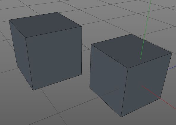

Salve, il problema è banale ed io sono alle prime armi con questo software (c4d R16)
ho già fatto una ricerca sul forum....

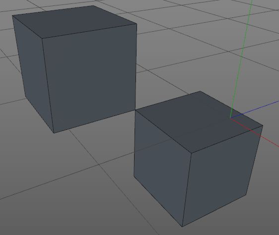

vorrei semplicemente snappare un cubo all'altro
in modo che si tocchino solo i vertici che scelgo tipo così
Tutto il sistema snap (almeno da quello che ho capito io) si basa sulla posizione dell'origine del primo oggetto e su quello che voglio (vertice, lato, piano, ....) nel secondo oggetto.
Ma se io volessi portare il primo cubo usando come riferimento uno dei suoi vertici (e non l'origine) sopra ad un altro come devo fare?
Se sposto l'origine il problema è risolto, ma senza spostare l'origine c'è una soluzione?
ho provato il guide tool, le guide snap, dynamic guide, ecc ecc ma forse per mia niubbaggine non sono riuscito a trovare soluzione :(
grazie

Mattiti in vertex snap, nel primo oggetto quello che devi spostare abiliti axis modification (premi L) , snappi l'asse dell'oggetto sul vertice che devi far combaciare, premi nuovamente L, ora puoi snappare quel cubo al vertice con il vertice dell'altro cubo
Se vuoi riportare l'asse al suo posto vai in mesh, axis center e clicchi execute
