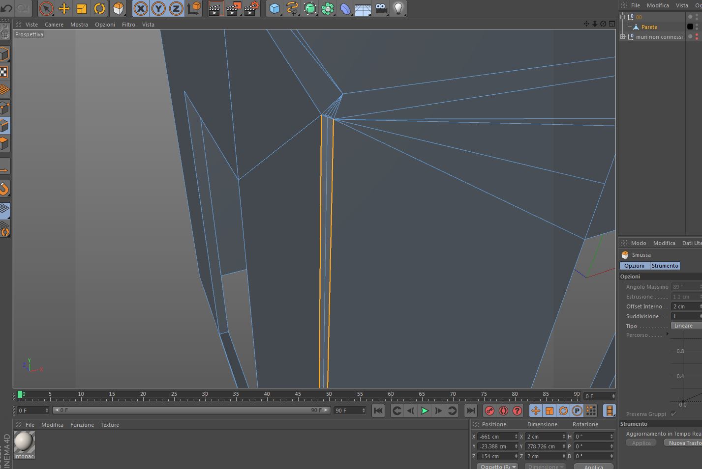

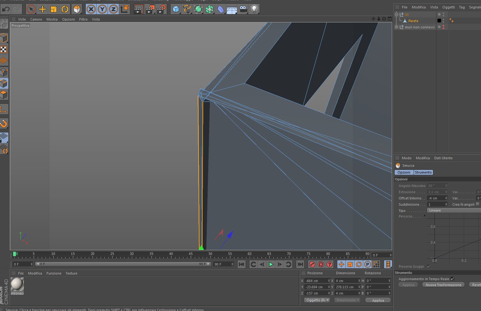

ho un problema nello smussare gli spigoli di un volume
allego le immagini per comprendere meglio
se smusso internamente l'operazione riesce (ma non è corretto), mentre se provo a smussare nella direzione giusta i problemi persistono e non riesco
qualcuno puo' darmi una dritta ?
grazie! ;)
cercando di smussare nella situazione giusta mi si deforma il modello
l'operazione riesce ma la smussatura è al contrario

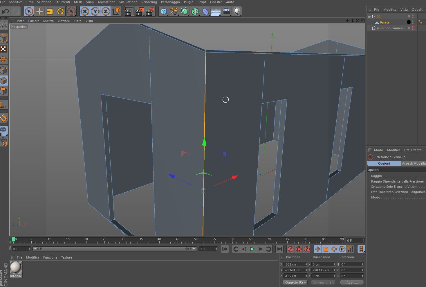

spigolo da smussare
spigolo da smussare

la butto là, prima di avviare la smussatura hai provato a ottimizzare i punti che confluiscono in quel vertice?
(selezionare tutti i punti, unisci o usare proprio il comando ottimizza, dopo di che riprovare con lo smussa)

Ehi arc, a me lo fa tranquillamente. A questo punto mi viene da pensare che devi aver toccato qualcosa nella parametrizzazione del comando...

ehm..riguardavo le anteprime del tuo schermo...ma hai lasciato lineare come modalità dovresti mettere convessa!

grazie, risolto! ;)
