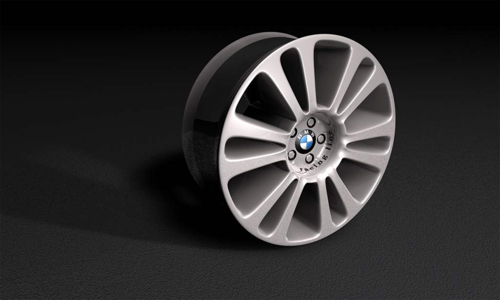

Cerchio. Come vi sembra?
mrshop
Messaggio da mrshop »
Non è che vorrei perderci ancora più di tanto. Cosa vi sembra che debba migliorare?
Ho cercato di fare la scritta in bianco ma se sposto da Nero a Bianco, va a finire che non si vede più nulla.

Come posso miglioare quella scritta?
Mi sembra un pò posticcia.
Deve dare l'idea di una scritta verniciata sul cerchio (possibilmente bianca)

mrshop ha scritto:Non è che vorrei perderci ancora più di tanto. Cosa vi sembra che debba migliorare?
Direi che una cosa che si nota immediatamente è che nei cerchi, quelli veri, le razze non sono estese a tutta la profondità del cerchio. Sarebbe un cerchi pesantissimo e senza lo spazio per i freni e i bracci delle sospensioni.
Per quanto riguarda i colori: se il cerchio tende al bianco, difficilmente si vedrà una scritta bianca. Potresti comunque fare dei tentativi modificando la specularità, riflessione dei materiali di cerchio e scritta.
Però me, la scritta, piace anche color nero e tutto sommato (a parte i particolari) questo mi sembra globalmente un buon lavoro
Hai ragione, solo che mi sono preoccupato di lavorare sulla faccia esterna. proseguendo, avrei pensato di tagliarlo e di modificare il lato interno.
