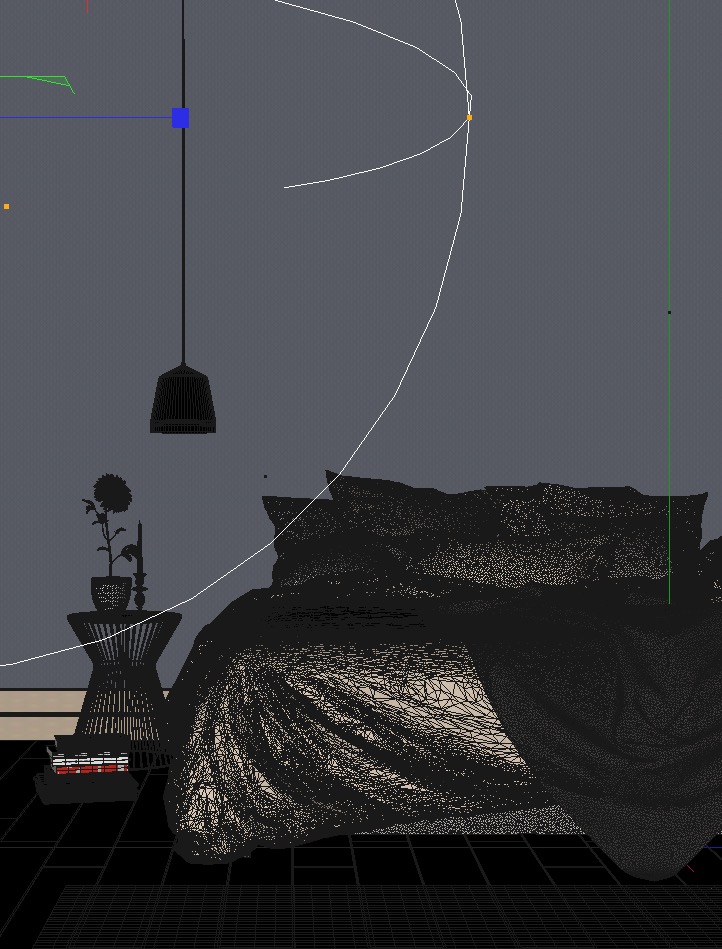

Semplicemente ho ridotto il raggio di influenza delle luci area.
Ti allego uno screenshot che spero possa esserti d'aiuto.
A presto

Ma vedo che hai postato in vray che ha il raggio di decadenza automatico in base alla grandezza e potenza della luce, quel raggio con i pallini arancioni che vedi intorno è quello delle luci area di Cinema 4D ma non ha alcuna influenza in vray.

La decadenza delle area son in base alla potenza,la cosa è fisica in vray.Le maniglie dell'ipotetica decadenza non funzionano in vray,prova a chiuderle totalmente e vedrai che fanno lo stesso
