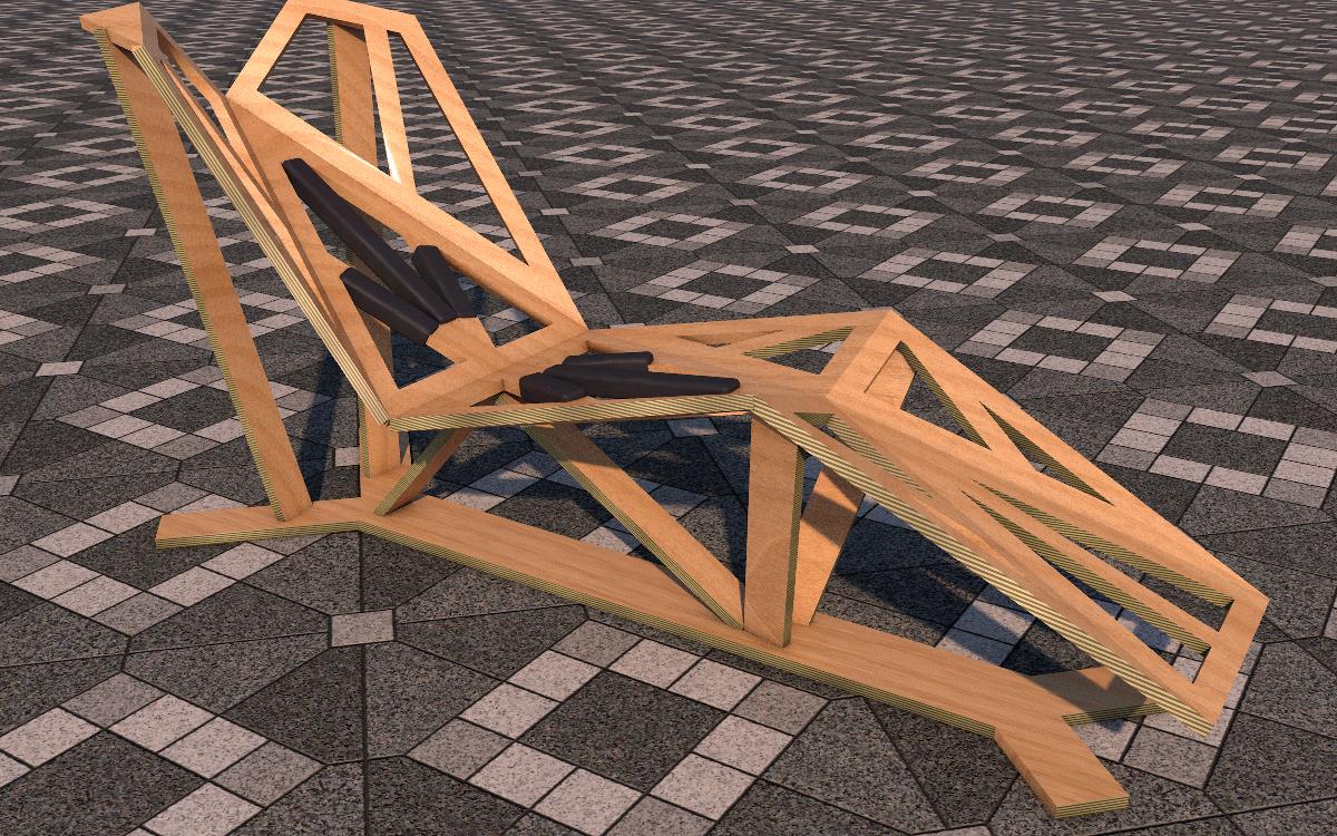

sto creando un modello di una chaise longue in legno multistrato di betulla; ora dopo aver creato il modello ed importato in formato 3ds in cinema 4D R17 (liscio senza Vray, per ora....) ho un problema nell'assegnazione di materiali diversi alle diverse facce. Mi spiego, il multistrato di betulla dovrebbe avere la faccia superiore liscia e quella laterale diciamo 'zigrinata' a strati; mi son creato un materiale a strati (con un programma di fotoritocco) ma nell'assegnazione non son riuscito a dare sempre la perfetta planarità degli strati, come visibile dal file allegato; dove sbaglio? Piuttosto che assegnare ad ogni singola faccia il materiale e poi ruotarlo esiste un metodo più veloce ed efficace che magari mi sfugge??
