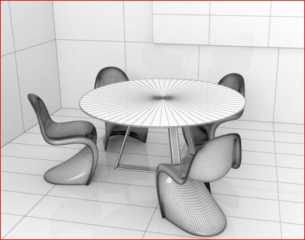

In allegato un esempio fatto con 3dmax, senz'altro forse realizzabile anche con cell render in c4d.
Lo vorrei però senza poligoni interni.
Ciao e grazie ancora

Ciao, forse sbaglio, ma se su cel-rendering selezioni solo lati dovrebbe farti solamente gli spigoli esterni

Lo so sono sempre io, quello del sketch&toon.
Ma non avendo risolto nulla ho riprovato a chiedere.
Proverò ora con cell-rendering.
Grazie mille a Voi tutti per l'encomiabile pazienza.
