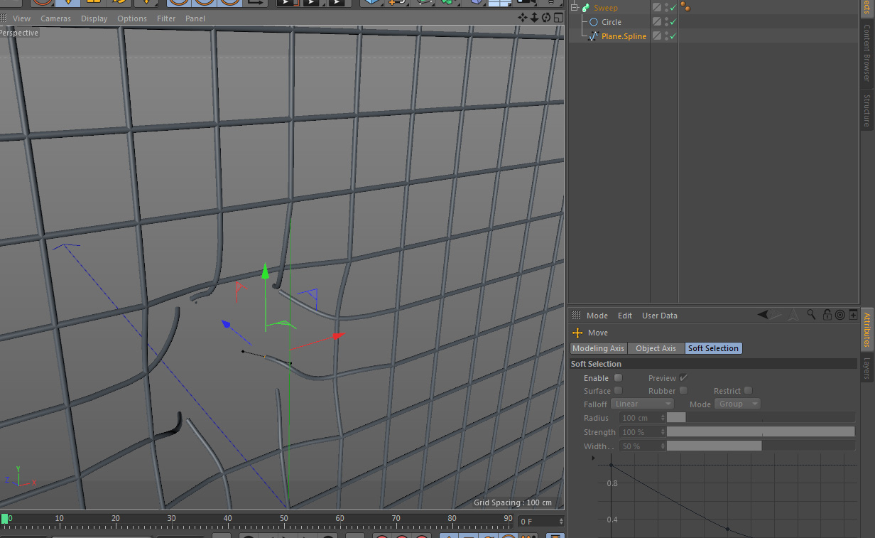

crea la rete con un piano o comunque con un solido a seconda del fabbisogno, lo suddivdi nel numero di poligoni necessari perche ogni poligono sara poi un quadretto della rete, quindi vai in modalita edge (lati) selezioni tutto, mesh -commands - edge to spline, ti viene creata una spline che rimane sotto al tuo solido, quindi clicchi sul + e sposti fuori la spline cosi puoi cancellare il solido, ora cliccando la spline a destra nel browser dovrai dargli come proprieta: type bezier - intermediate points adaptive.
in modalita points seleziona i 4 punti che rappresentano il buco e cliccando con il destro fai disconnect, ora selexiona i punti che vuoi spostare verso il dentro per l'urto e spostali come preferisci.
crea una spline circle del diametro che sara la rete, crea la sweep ed inserisci sotto il circle e la spline.

Oppure puoi utilizzare il Deformatore Collision: è solo un paio di click...........
