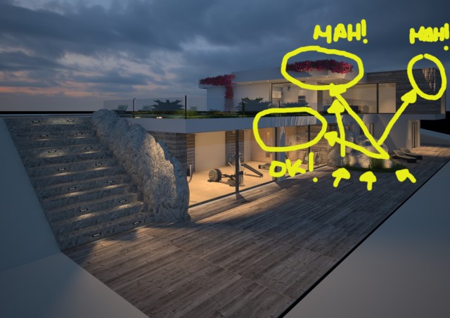

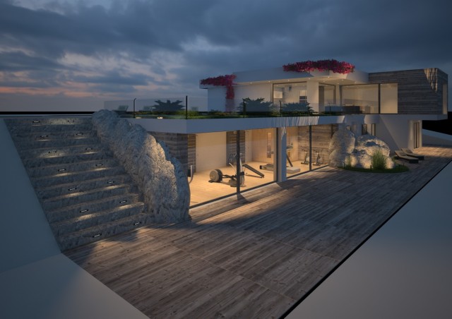

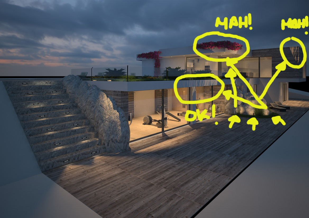

Ciao ragazzi, sto finendo un lavorone (per me) per un produttore di illuminazione da giardini.
Visto che faremo tutte immagini da distante e per velocizzare il lavoro ho creato i led con delle sferette luminose
e volevo dare l'alone di luce con una V-ray light SPOT ma...
Come vedrete da foto allegate:
1- i paletti sono piccoli e bassi
2- non capisco come a basse intensità la luce SPOT continui all'infinito (sembra)
3- non vedo decadenza tra le rocce vicine e il tetto o parete della casa...
Come posso risolvere? Avete idee?
F.

gli spot secondo me se non gli puoi gestire la decadenza fanno come in cinema, sparano all'infinito...devi usare le ies che hanno la decadenza interna...

Concordo.. meglio usare le ies! Molto più gestibili e usano meno risorse.
Ma è un wip di prova o è un lavoro quasi finito? No perché vedo le tex delle scale molto ripetute..e anche l'illuminazione in generale non è il massimo..questo è un mio parere sia chiaro..

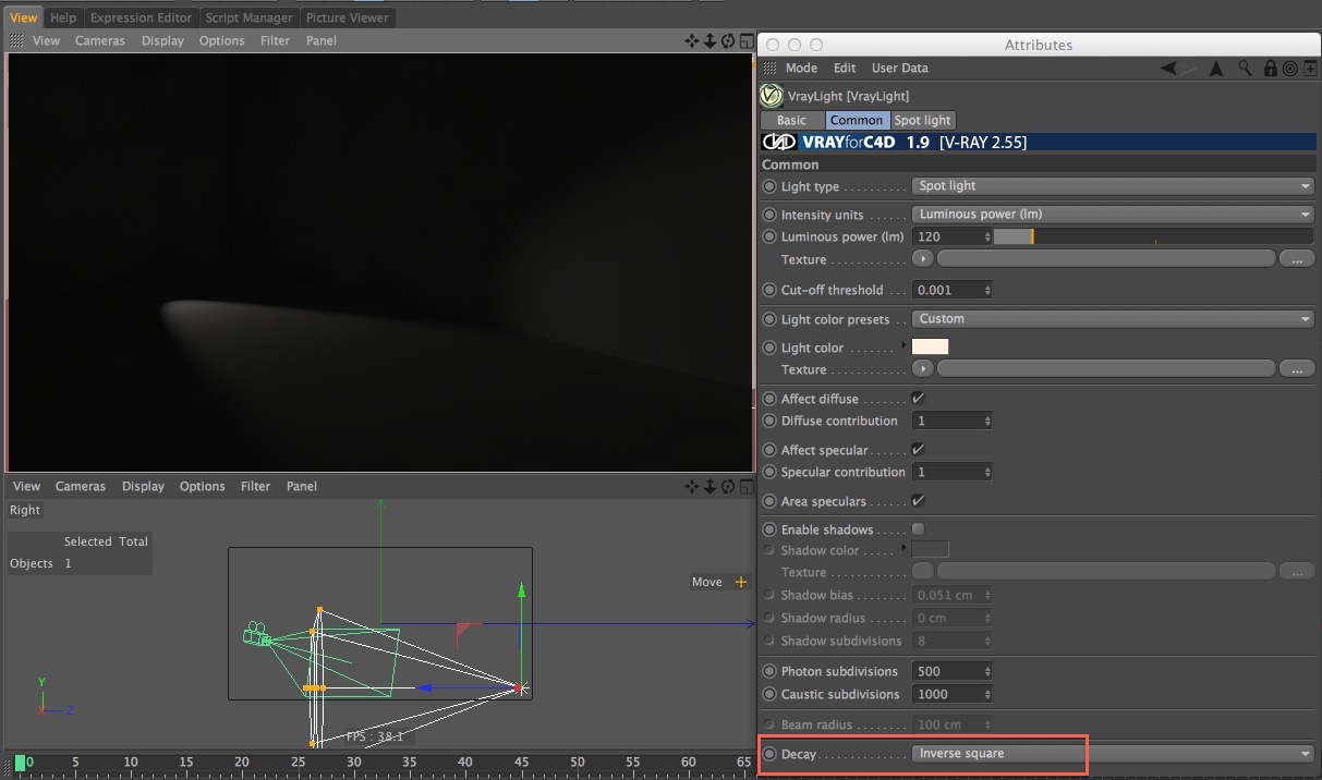

Gli spot hanno la decadenza come altri tipi di luce, l'hai attivata?

VISUAL: che te lo dico a fare... OVVIO che non ci avevo pensato!! Grande e grazie, io solitamente non mi perdo in un bicchiere mezzo pieno... affogo in una goccia!!
