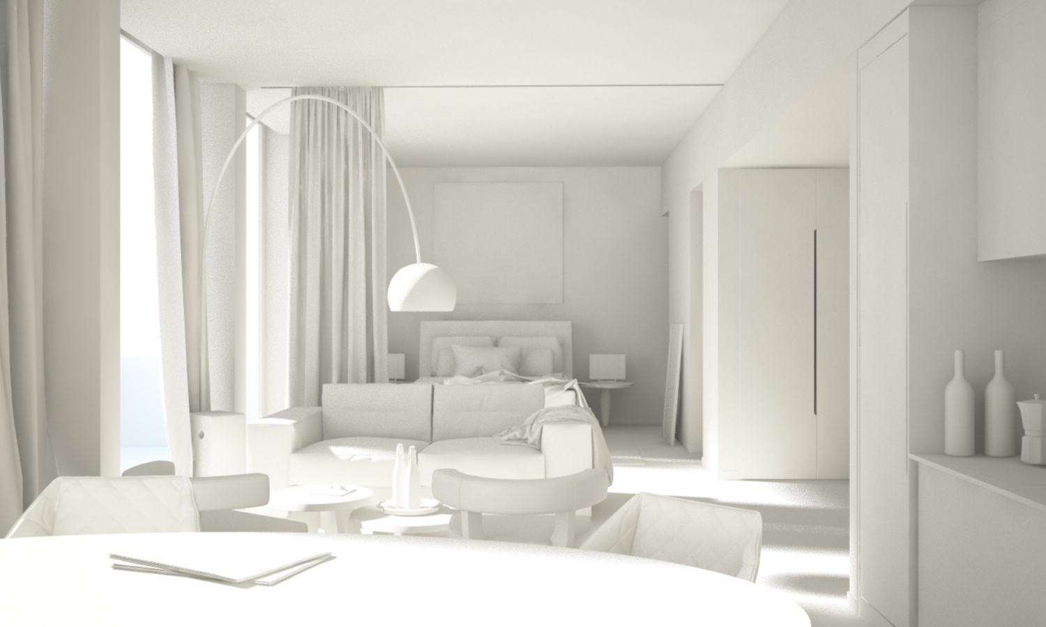

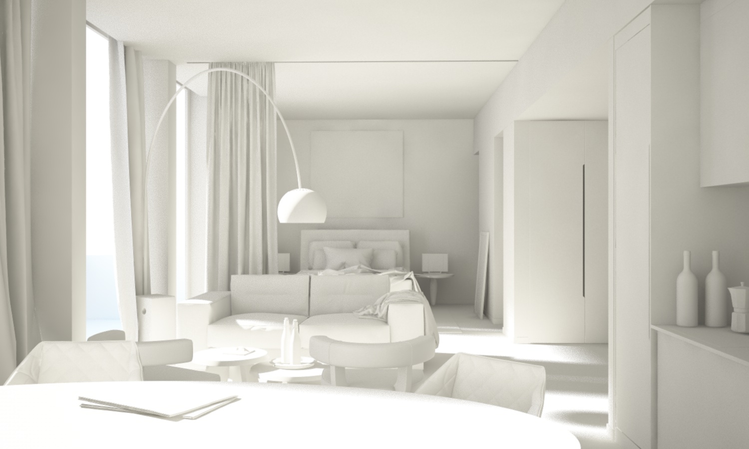

ciao, gironzolando in rete, ho trovato questo modello che ho deciso di utilizzare come esercitazione. Per il momento mi sono limitato a fare varie prove di illuminazione variando un po' di settaggi alla ricerca di una illuminazione ottimale.
Mi farebbe piacere essere accompagnato nella realizzazione del render finale completo dei materiali.
Prima di cominciare a cimentarmi con i materiali vi chiedo come bisognerebbe agire per ottenere una scena più bianca o se invece l'illuminazione ottenuta è idonea per procedere con i materiali.
L'illuminazione è quella classica luce infinita + luci area alle finestre.
Per la GI ho un preset: 02_IR-LC_very fast [for print size]

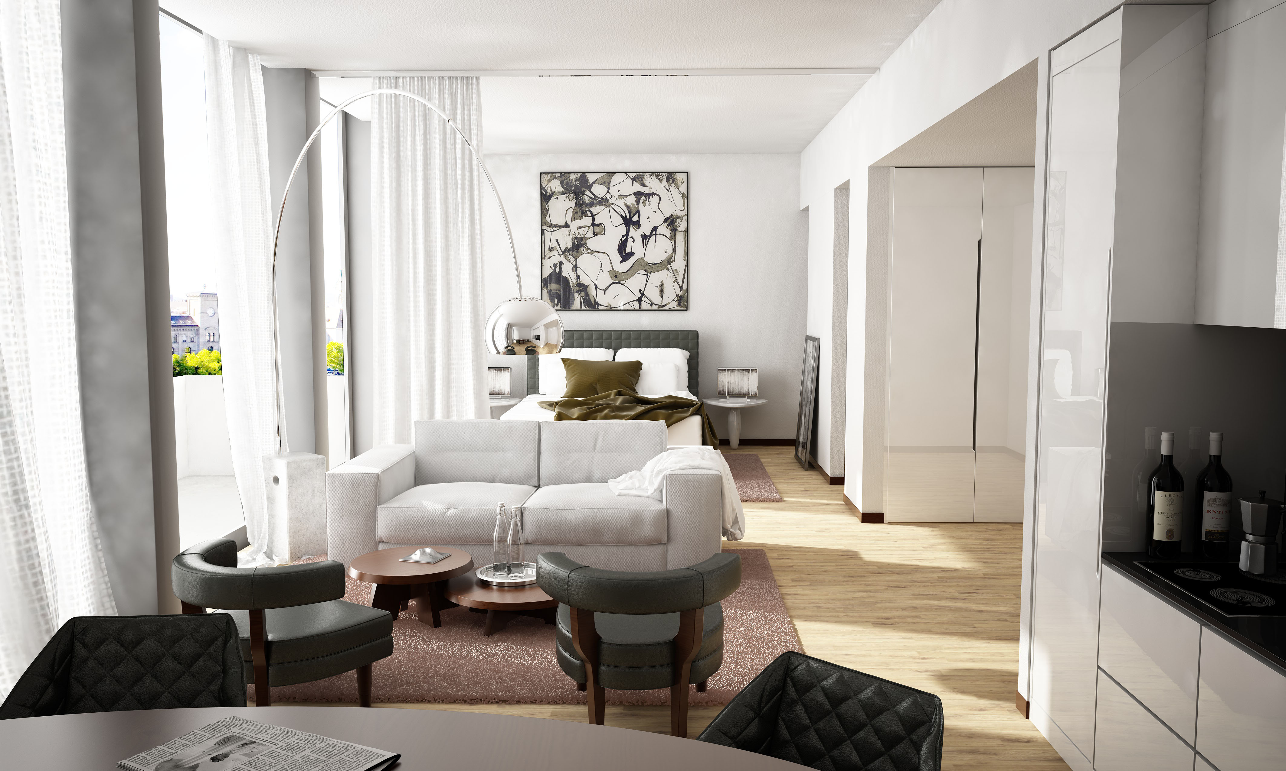

aggiornamento con materiali ... graditi commenti (spero non troppo duri).

Ciao! Nonostante qualche problema qua e la trovo che hai postato un'immagine molto piacevole! Bravo e vedo che sei riuscito anche da solo! ;)
Quello che trovo un po' sbagliato è la venatura delle sedie, il tappeto non è il massimo come anche la caffetteria, i tappi delle bottiglie li farei più bellini, vedo qualche macchia qua e la forse causata da parametri bassi.. Queste sono alcune cose che ho notato.. La luce invece mi piace e anche l'inquadratura! Se riesci a migliorare alcuni materiali vedrai che uscirà un buonissimo lavoro!

oh ... grazie,
i complimenti fanno sempre un gran piacere.
è giusto però dare a cesare quel che è di cesare: il modello e l'inquadratura non è farina del mio sacco ... i materiali si. l'immagine che si vede fuori dalla finestra l'ho ritoccata con CS.
le macchie penso siano dovute alla luce filtrata dalle tende. per il render, ho utilizzato le mappe LC e IM salvate in precedenza ma nonostante tutto i tempi sono stati lunghissimi: circa 12 ore di elaborazione con macbook i7 per cui prima di lanciare un nuovo render devo essere sicuro delle modifiche da apportare ai materiali e alla scena.
farò ancora qualche prova sperando in qualche suggerimento.
a presto.

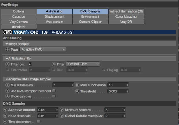

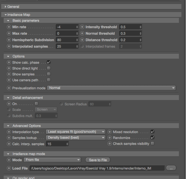

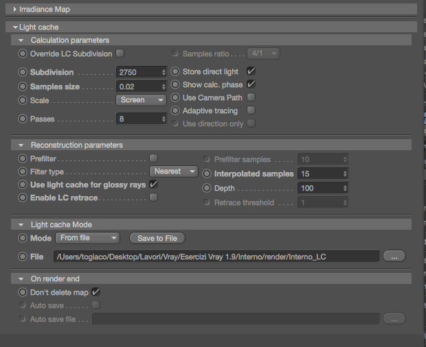

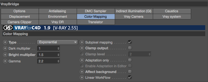

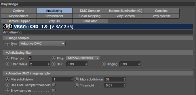

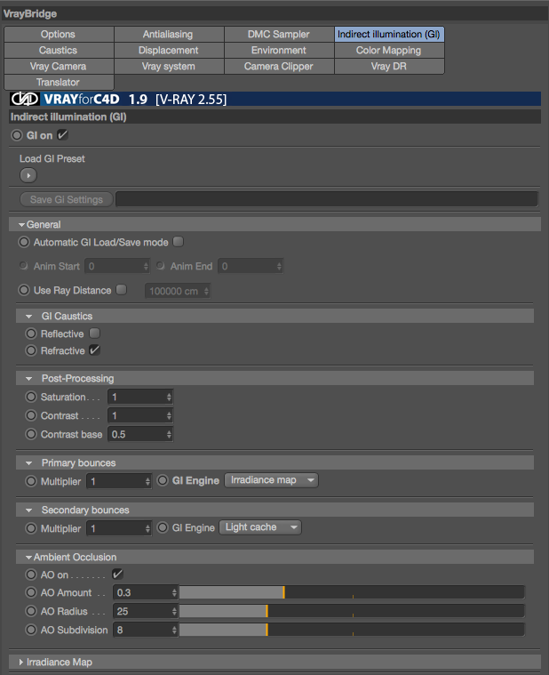

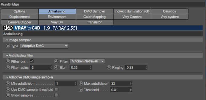

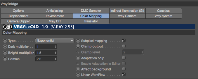

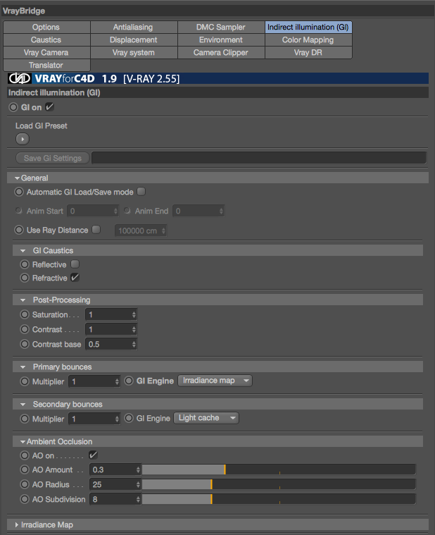

allo studio dell'illuminazione postato, ho apportato delle modifiche: luci e settaggi camera, in particolare; poi sono passato dal preset inizale ai settaggi come da immagini.
il render finale ha comunque dimensioni di 4251 X 2551 pixel
nel frattempo faccio le prove come consigliato.

Solo una domanda, non voglio che ti offendi eh.. è solo per capire, ma i parametri di vray.. segui qualche tutorial, manuale, corso o li hai messi per così dire a caso?

Comunque trovo qualche parametro un pò cambiato e di sicuro la lunga attesa è causata anche da quello ma secondo me tutto sommato "potrebbe" anche andare.. Certo che la risoluzione è parecchio alta..

a tuo avviso quale parametro potrebbe condizionare la lunga attesa?
