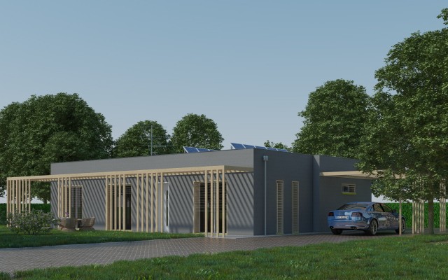

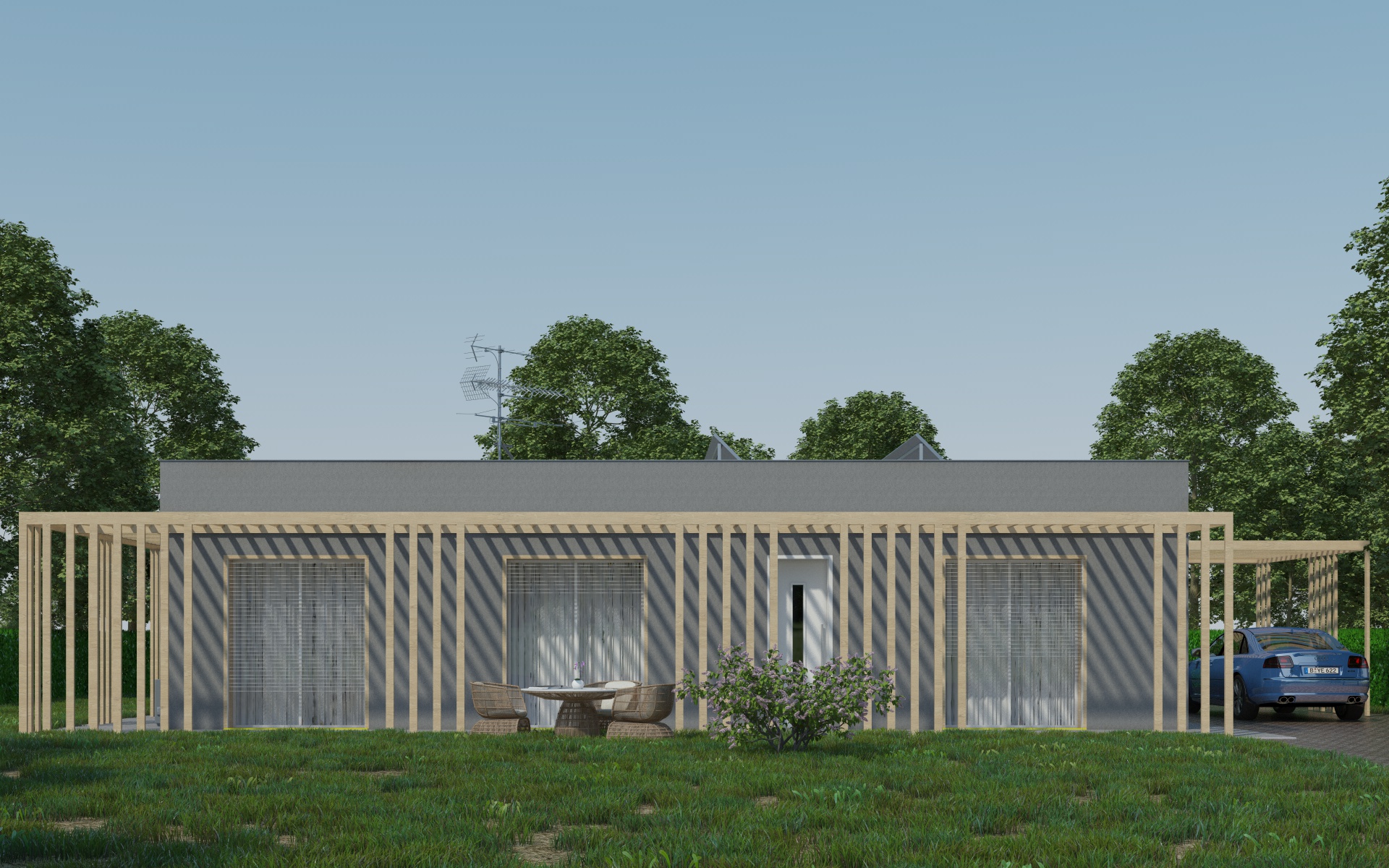

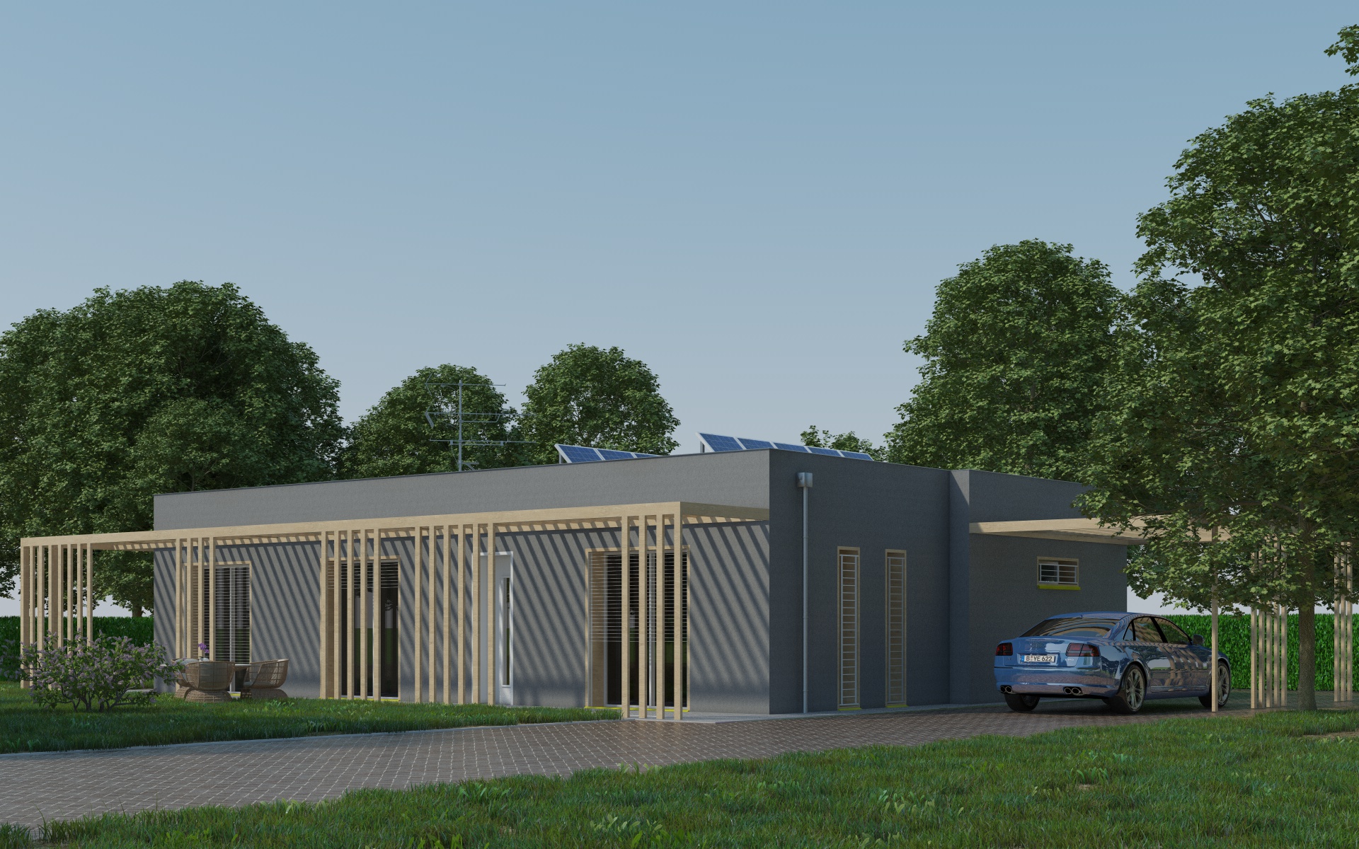

Ciao a tutti

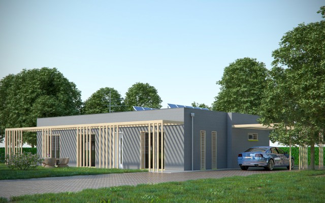

vi posto questo esterno che devo consegnare per la prima volta ad un cliente per inserirla in pubblicità.
Settaggi very fast, illuminazione physical sky+sun, CM reinhard 1,02,2.2
Cosa ne pensate? :)
per il momento solo c4d e vray

l'erba è veramente bella ma forse per la presentazione di un progetto è un pò troppo "disordinata"ed eviterei le chiazze prive di verde.
la prima cosa che mi ha catturato la vista è stata l'auto, forse perchè troppo "lucida".
inoltre trovo che nella seconda foto il fabbricato occupi troppo spazio dell'immagine stessa sacrificando il giardino.

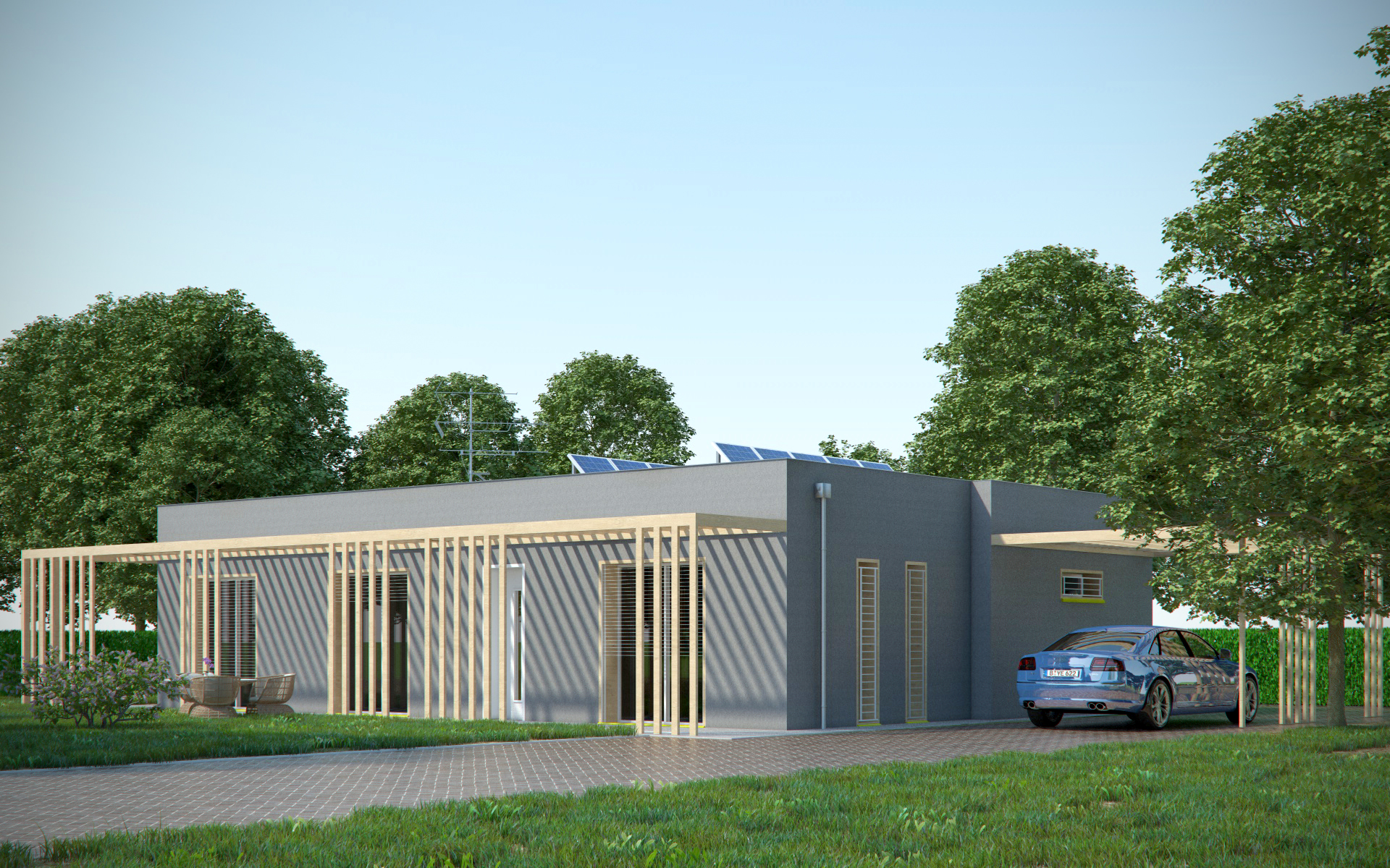

Quoto l'auto: meno lucida!
Poi sono un po' scure secondo me, magari quando le stampi escono ancora peggio, quindi, una bella correzione di livelli e un po' di aberrazione cromatica + vignetting e prende vita!

Sono molto "chiuse" nei valori tonali. Ti manca una grossa fetta di informazioni nell istogramma dell'immagine. Risolvi velocemente in PS. C'è anche una ripetizione nell'intonaco: non è molto evidente ma si nota, soprattutto nella facciata in ombra.

grazie mille a tutti per i preziosi consigli.
Mi metto subito all'opera per migliorarli.
pierluigi ha scritto:l'erba è veramente bella ma forse per la presentazione di un progetto è un pò troppo "disordinata"ed eviterei le chiazze prive di verde.
Il giardino l'ho sacrificato apposta perché in realtà il lotto non è cos' profondo, dovrei disegnare la recinzione, il marciapiede e la strada, ma non sapendo che tipo di recinzione progettare, non ho fatto niente e quindi proprio per dare meno consapevolezza delle dimensioni del giardino, nella seconda ho deciso di utilizzare questa inquadratura.
Comunque sono aperto ad ogni tipo di consiglio per migliorare.
Domanda:
E meglio fare vedere qualche arredamento interno oppure no?
Grazie
La macchina l'avevo fatta appena lucidare :lol: :lol: :lol: .

A me piace molto la vegetazione, però ho un dubbio sulle foglie degli alberi, gli hai acceso il canale specular? :)

per l'erba ho usato Grass Kit V2, dove ho inserito gli alberi creati con il plugin LaubWerk tutto in versione gratuita :lol: :lol: .
Comunque ho controllato e le foglie hanno lo specular attivo.

An ok, gli hai messo valori bassi nel reflaction? Non so, il fatto che le foglie "spalmino" la luce solare così tanto mi stona, ma è sicuramente una mia impressione e gusto personale ovviamente!

Ma che lunghezza focale hai usato? Mi sembra 50 o più..

si 50
