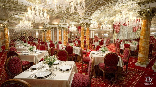

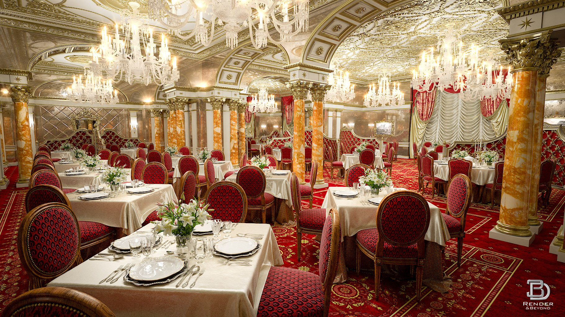

Già.. so che può capitare anche questo e quando succede è un peccato visto che non ti permette di crescere professionalmente. Per "fortuna" i miei clienti sono molto esigenti, quindi mi si propongono sfide sempre nuove. Il problema è più che altro di tempo, i miei lavori tipici sono enormemente più complessi a livello di progetto(vedi allegato), e se dovessi curare tutti i dettagli come ho fatto per le scene in vendita ci vorrebbero mesi di lavoro, giorni di calcolo, e decine di migliaia di euro di budget :lol: purtroppo dobbiamo tutti fare i conti con tempi di produzione sempre più stretti, quindi a un certo punto bisogna tirare i remi in barca;)
Per quanto riguarda Vray non scoraggiarti, basta un po' di pratica e per consigli sull'utilizzo quì sul forum troverai un sacco di aiuto(oltre al mio ovviamente!).

Minchia... ( scusate e concedetemi il termine).. spettacolo puro per gli occhi la tua scena!!! :idea: Non oso immaginare il tempo visto il numero di oggetti inseriti nella scena! Bravissimo!!!

Bellissimo, davvero un bel lavoro, complimenti Sirio
stile a parte che mi fa v******e ma anche io ho dovuto fare una cosa sul genere ma per clienti rumeni

Anch'io sono rimasto a bocca aperta vedendo quel render.
Sì, lo stile dell'ambiente è... ehm... discutibile, ma la qualità tecnica è sopraffina.
E anche gli altri sono spettacolari:
