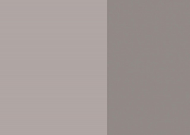

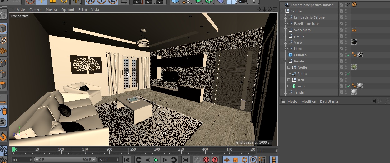

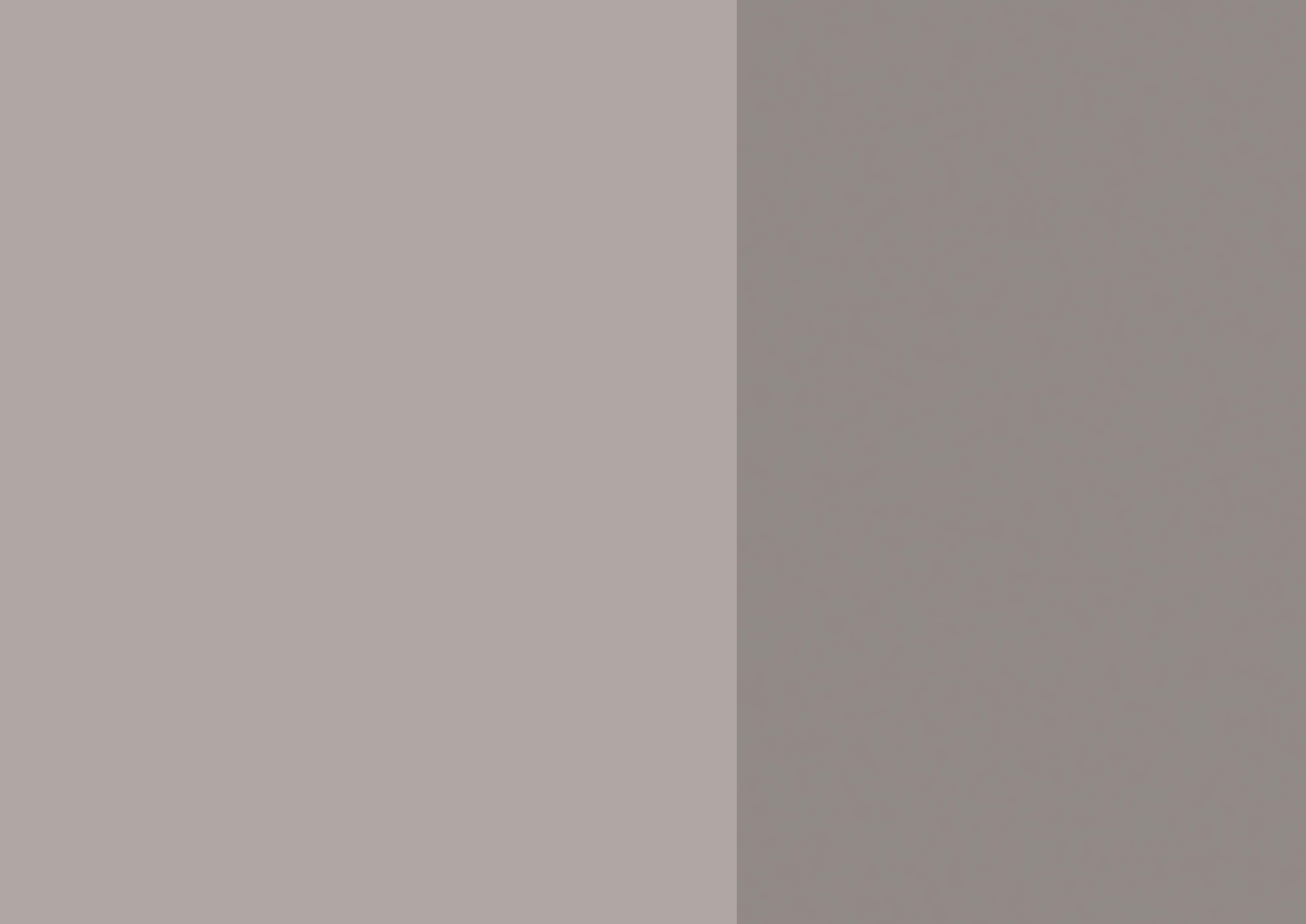

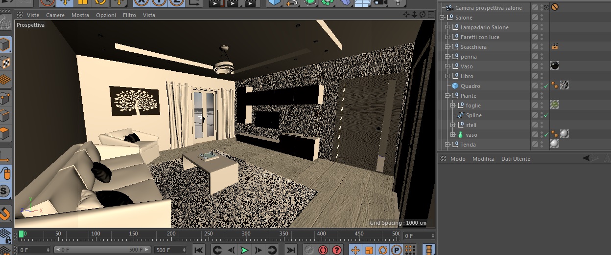

Salve a tutti,
volevo esporvi il mio problema per avere consigli su come risolverlo.
In pratica se io renderizzo la vista và tutto bene, mentre se renderizzo in visualizzatore immagini mi esce fuori un immagine grigia che allego.
In più allego la scena che devo renderizzare.
Cosa può essere?
Scena da renderizzare
Immagine renderizzata

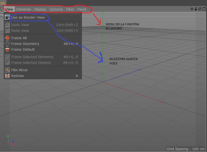

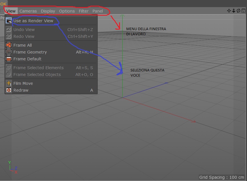

Che la finestra di lavoro e la finestra di renderizzazione non coincidono: vai nel menù della Finestra>>menù View e poi clicca su Use as Render View e vedrai che il rendering in uscita non è più grigio...............
almot
Messaggi: 16
Iscritto il: lun set 09, 2013 8:00 pm
Re: Render nero
Messaggio da almot »
Non riesco a trovare quello che hai detto pfiu
Vado nel menù finestra ma poi non c'è quello che dici :shock:
62VAMPIRO
Messaggi: 3807
Re: Render nero
Messaggio da 62VAMPIRO »
Quella del Viewport.......la Finestra di lavoro, il menù sulla vista in cui lavori in alto a sinistra...............
almot
Messaggi: 16
Re: Render nero
Risolto grazie mille :idea: :idea: ci stavo sbattendo non sò da quanto pfiu ed era una piccolezza come sempre
