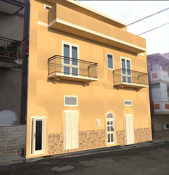

:) Buona sera a tutti volevo qualche consiglio sul rendering di foto-inserimento che allego poiché (apparte i materiali che devo aggiustare) non mi piace come è venuto il foto- inserimento.
Accetto qualsiasi consiglio grazie :idea:

Per forza, la foto è stata fatta in questo periodo (presumo, si vede un mezzo babbo natale!) e sembra che era anche abbastanza nuvoloso, tu hai usato il sol leone!!!
La prima regola è cercare di riprodurre la luminosità di quel giorno, poi, si, hai anche evidenti problemi sui materiali!

pfiu quindi la prima cosa è andare a rifare la foto!
Per quanto riguarda i materiali ho già cambiato e migliorato, l'unica cosa che non riesco a sistemare è il foto inserimento perchè quando metto il tag "camera calibrator", la foto la devo scalare per forza poiché è troppo grande e non mi trovo con le stesse dimensioni dello sfondo che poi devo andare a scalare anch'essa.

devi vedere la foto in che risoluzione è... ed usare la stessa risoluzione per il rendering...ovviamente un pò di scalatura ci vuole sempre un pò, ma così non sarà di molto.

Una delle cose che non riesco a sistemare è la sovrapposizione della "facciata" sulla foto, per intenderci la "facciata" si noterebbe essere più avanti di quella esistente e più avanti quindi delle parti confinanti.

aggiustala con photoshop col comando distorci...
