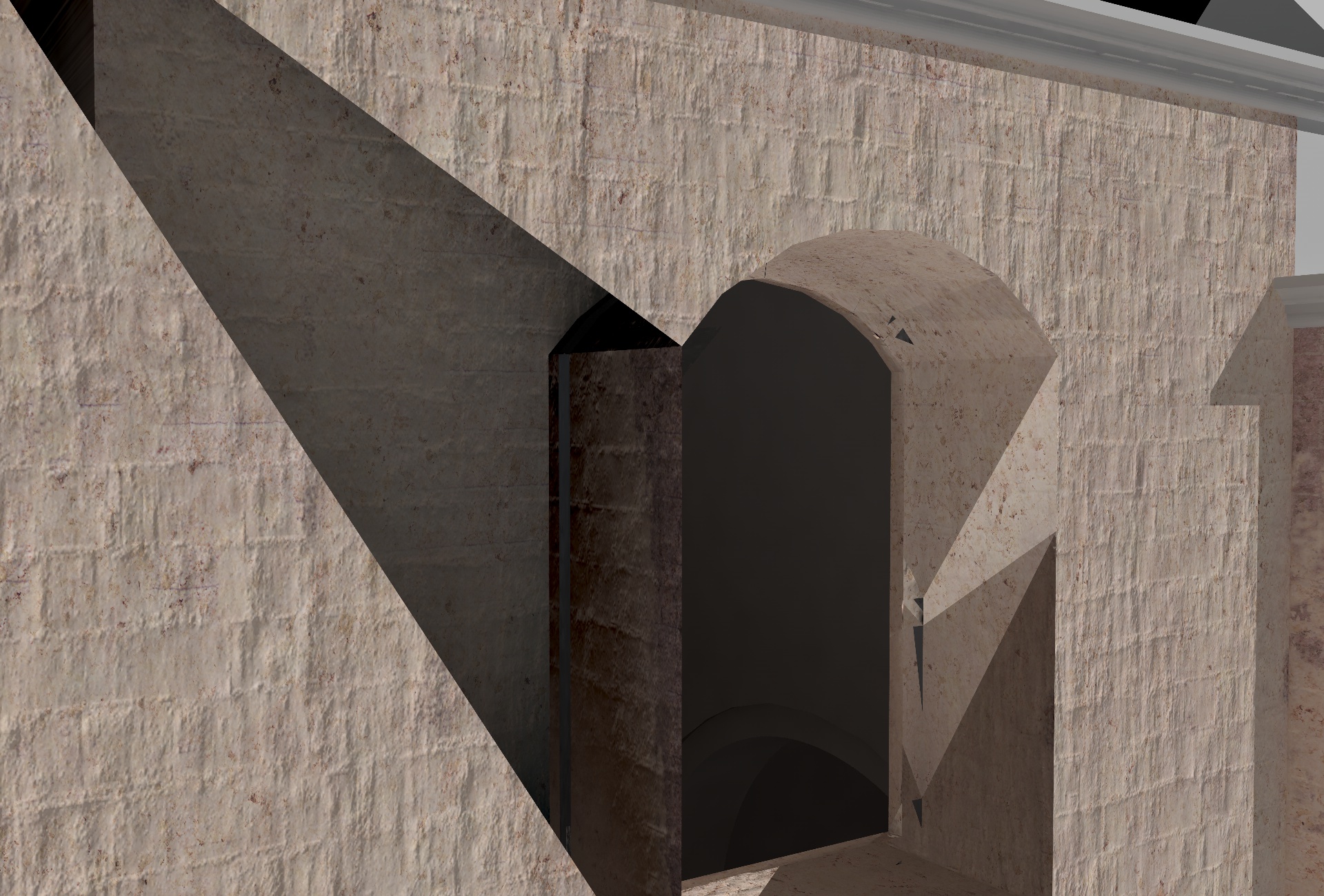

buonasera ragazzi,è il mio primo post sul forum,spero di non sbagliare nulla. il mio problema consiste nel fatto che sto mappando una mesh,e nel momento in cui vado a renderizzare,dei poligoni assumono una colorazione diversa agli altri,pur avendoli mappati in maniera corretta. se puo' esservi utile,ho notato una cosa:questo problema subentra quando questi poligoni fanno parte di un unico oggetto da cui precedentemente ho cancellato altri poligoni a detta mia superflui,perche fuori dal campo di vista della scena. sto' impazzendo,e non trovo soluzione,ho provato con i consigli trovati sull'unico post che parlava del mio stesso problema ma purtroppo interrotto a metà strada... ho cambiato illuminazione,ho cambiato camera e altro.. ma nada. allego una foto sperando che mi aiutate. vi ringrazio anticipatamente :P

hai controllato se per caso non hai doppie superfici appiccicate.? sembra il classico problema di overlapping...:)

sisi appena controllato ma niente.. nessuna superficie sovrapposta.. :nono

Ti conviene postare il modello se puoi così lo possiamo guardare perché è difficile capire in questo modo. Potrebbe essere un prob di mappatura.

niente ragazzi ho la sicurezza al 100% che questa cosa accade nel momento in cui vado a cancellare dei poligoni di una mesh di cui fanno parte anche i poligoni con effetti strani,mi è appena ricapitato con un altra mesh. in pratica ho estruso dei poligoni per creare un telaio di una finestra,e fin qui tutto bene,ma quando vado ad isolare i poligoni del telaio con il comando scindi,ovviamente mi crea un oggetto separato,quindi non mi resta che cancellare i poligoni estrusi dalla mesh del muro, ed è proprio qui che si presenta il problema, appena cancello i poligoni del telaio immediatamente alcuni poligoni a caso della mesh del muro assumono una colorazione diversa nella finestra dell'editor,e nel momento in cui vado a renderizzare si presenta il fattaccio :o perche accade questo?

in che software o formato hai importato in cinema? OBJ vero? togli il TAG fatto a peletti che trovi nella gerarchia....

Prova a settare il Tag Phong a 10°

grazie ragazzi ho risolto,grazie al consiglio di MASTERZONE,ho cancellato il tag "normale" e tutto è tornato a posto,ma io sono curioso,e sarebbe bello approfondire a 360 gradi... perche accade questo? come mai il tag normale ti sballa le normali nel momento in cui vai ad "interrompere" la mesh? comunque ringrazio anche OCMAN e HURRICANE per la risposta a richiesta di aiuto ;)

Perchè è il formarto .obj a creare questi problemi........è un formato che ricostruisce la mesh con una qualità povera, grezza, perchè come formato non ha la possibilità di contenere tutte le informazioni necessarie...............introducendo quel tag Cinema fà sì che la mesh venga visualizzata in modo corretto.............. Ma poi dipende dal software di provenienza: se la mesh è già a posto così non c'è necessita di quel tag, ma Cinema non può saperlo: Cinema sà che per definizione l'obj ha bisogno di quel tag per una corretta visualizzazione e lo attiva..........ed è per questo che cancellandolo si risolve il problema.........
