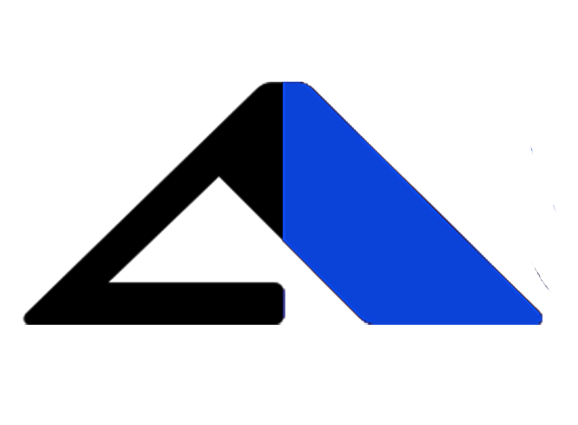

Buonasera a tutti,
premesso che sono un neofita di C4D, scrivo perchè ho la necessità di creare un logo con il testo a due colori sulla parte frontale oppure tagliarlo al centro verticalmente in modo da creare le due parti di testo e unirle successivamente. Allego l'immagine della lettera A che si trova al centro del testo (è l'unica lettera ad avere due colori) il resto del testo a sinistra è nero a destra è blu.
E' possibile?
Grazie e buona serata.

Re: CREARE TESTO A PIU' COLORI
Messaggio da maruzzella »
ci sono vari modi come quello di usare una textura a due colori o utilizzare il gradient nel colore avvicinando l'inizio e la fine dei colori per avere una divisione netta, pero se sei neofita forse ti conviene spuntare "separate letters" nel testo, renderlo editabile in modo da poter dividere la lettera A con il coltello e poi mappare con i colori le due selezioni e le varie lettere una per una.

Grazie per la rapida ed esauriente risposta.
