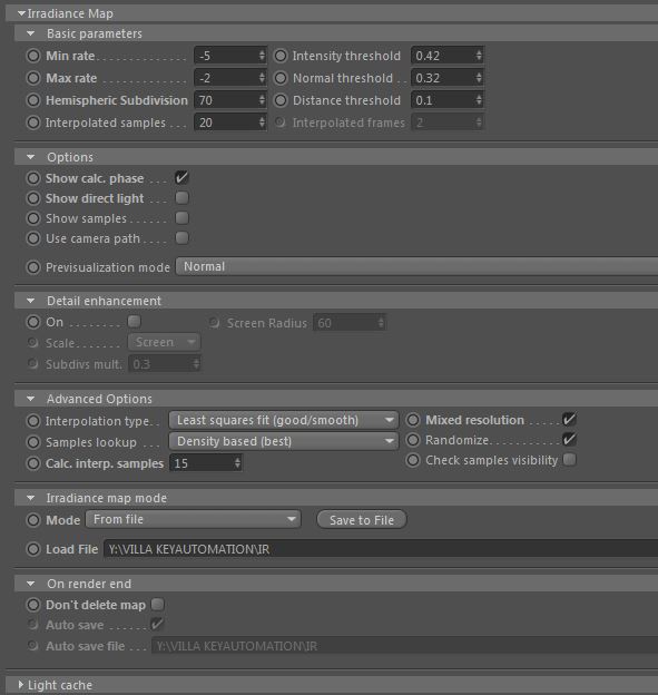

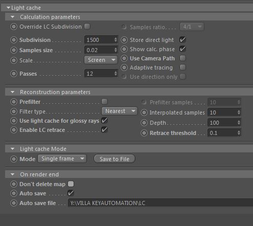

Ciao ragazzi.
In questi giorni sto lavorando a render in A3 e quindi utilizzo la renderfarm di un mio amico.
Tutto da me (2PC) funziona benissimo - tutto fino ad oggi da lui andava bene con i suoi lavori.
Premetto che NON uso plug-in, utilizzo istanze RENDER e la scena è assai complessa, circa 1.68GB !

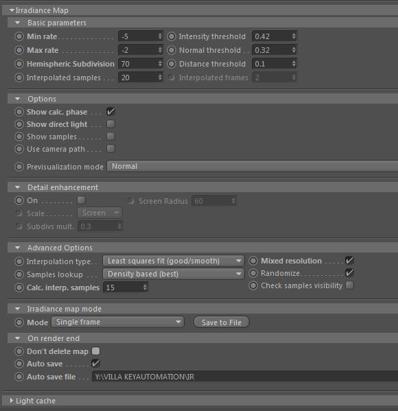

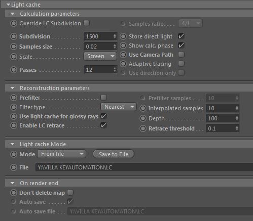

Cosa succede... in un risoluzione minore proporzionale calcolo IR e LC (impostazioni come da foto allegata) ditemi se ci sono errori...
Ovviamente attivo il "Dont Render Final Image" e salvo i due files...
Quando metto la risoluzione piena, attivo il Final Render e dico a IR e LC di prendersi i file dal percorso (impostazioni come da foto allegata)
Dopo mi inizia il render distribuito e mi restituisce un render fatto in 3min dove appaiono SOLO i quadratini processati dal mio PC ed il resto è nero...
Avete idee? Tutti i materiali sono con shader V-ray non ci sono materiali o shader di Cinema... :(

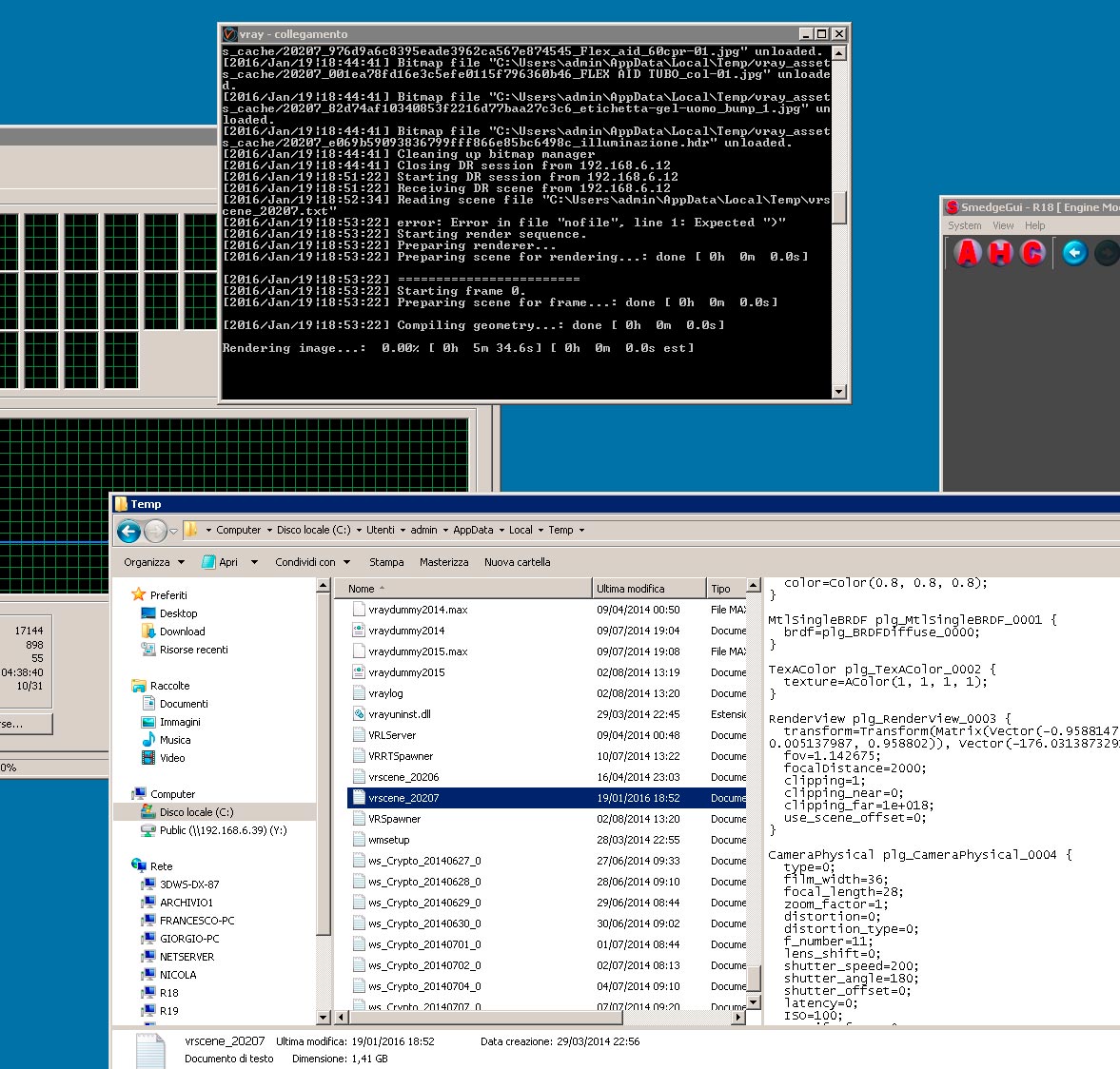

L'unico errore che ho trovato nel file logo dello Standalone è quello in foto!
E MI SEMBRA che il PREPASS venga fatto solo dalla macchina che lancia il file.

Potrebbe essere mancanza di RAM nei nodi?
La mia macchina ne ha 64GB i nodi 32...

Escluderei la mancanza di RAM. Gli slave consumano mediamente la metà rispetto al master, quindi se sul tuo computer il calcolo rientra nei 64GB, dovresti stare sereno. In ogni modo per verificare basta controllare il task manager e vedere se la memoria fosse in via di esaurimento durante il calcolo.
E' possibile che si sia verificato un timeout durante il caricamento della scena, ossia gli assets essendo molto pesanti potrebbero non aver fatto in tempo a caricarsi sugli slave, e quindi questi restituiscono buckets vuoti.
Se stai utilizzando HDR sopra i 14K, prova a vedere se riducendo la dimensione a 10/8k risolvi, raramente può anche essere quello il problema, sempre per i motivi di cui sopra.
Controlla anche che il network sia gigabit e che stia operando a piena velocità, sempre dal task manager.
Con quei settaggi potresti probabilmente renderizzare a piena risoluzione(presupponendo un output a 4/5k), bypassando il salvataggio delle mappe.

Risiedeva tutto su rete.
Sirio erano le ram dei nodi!
Superava i 32 e V-ray andava in crash e staccava il modo il quale saltava il render.
Comunque questa cosa delle istanze rendering che non pesano è una cavolata! In viewport non basta nasconderle ma devi disattivarle... In DR pompano le ram a livelli biblici...

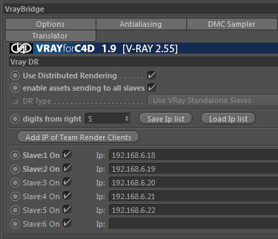

Poi scarichi i loro file e quardi nel pannello DR e ci trovi 16 ip...
E grazie al piffero!

Per quanto riguarda il numero di IP(quindi i nodi di calcolo), la RAM non è additiva aumentando il numero dei nodi, quindi che renderizzi su un solo slave oppure 16 o 100, non cambierà nulla nel consumo di memoria, renderizzarai solo più velocemente;)
