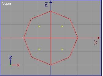

La mia immane "pippagine" su c4d mi impone questa domanda, nel tut della modellazione della tazzina, sto al punto in cui dice di praticare i tegli sui tappi dell'ottagono:
Ora siamo pronti per tagliare, attiviamo il comando “Coltello”, in “Gestione Attributi”
togliamo la spunta a “Solo Visibile” e tagliamo i poligoni come in figura.
Praticamente, se immaginiamo l'ottagono come una circonferenza, la figura mi da dei pallini gialli al centro di ogni quarto.
Lo strumento coltello pero' mi impone di partire e arrivare su un lato/vertice...
Messaggi: 3568
i pallini gialli che vedi sono le normali delle facce selezionate (in rosso). Quello che il tutorial ti chiede è di tagliare in 4 parti l'ottagono (a croce, insomma)...
Credo :) non ho mai provato quel tutorial

Visualtricks ha scritto:i pallini gialli che vedi sono le normali delle facce selezionate (in rosso). Quello che il tutorial ti chiede è di tagliare in 4 parti l'ottagono (a croce, insomma)...
Cavolo hai ragione, on gli assi non vedevo bene la liea rossa del taglio....
