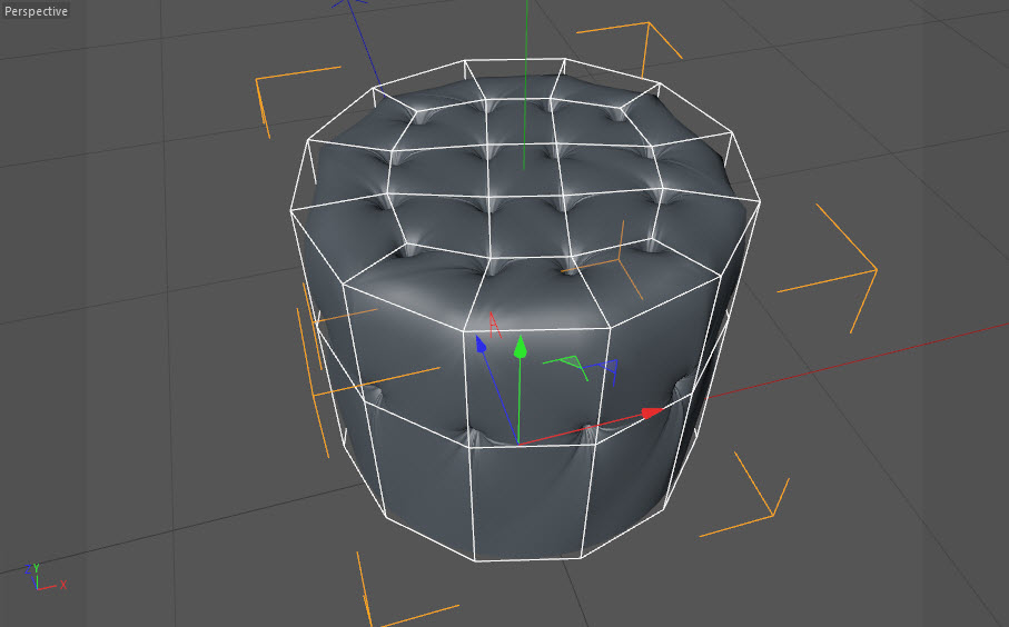

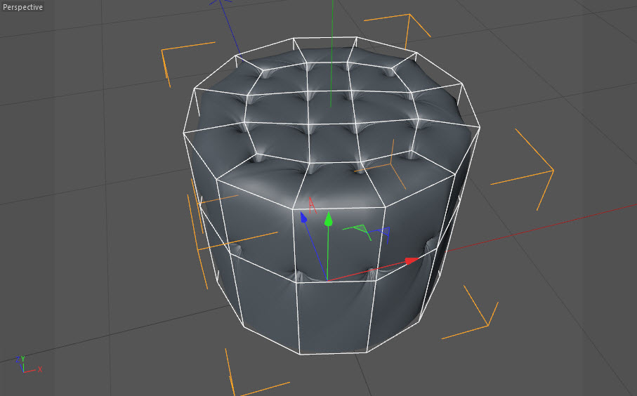

è solo questione di una corretta topologia del tappo del pouf.
Ho fatto una prova al volo
prendi un cilindro
abbassa il numero di lati
leva i tappi
rifai il tappo superiore con dei quadrangoli utilizzando il quadcaps (plugin del ns sito) oppure chiudendolo a mano
Seleziona i vertici che devono essere trasformati in buchi e usa l'easy chesterfield come sempre.
Buon lavoro

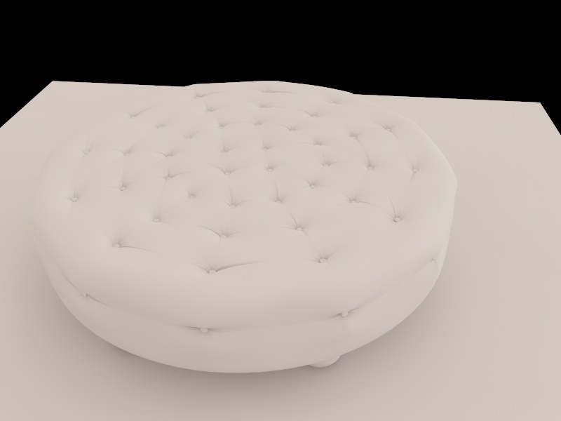

Che dite?
