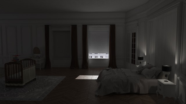

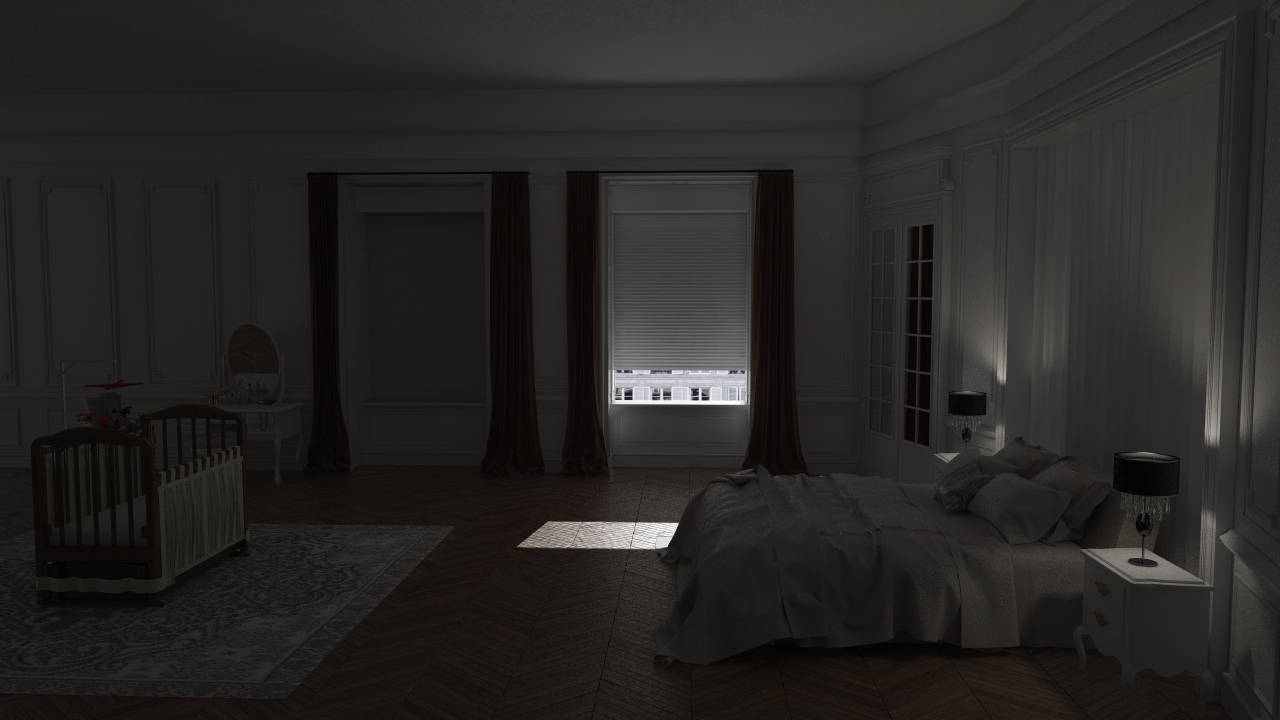

questo è un test col dmc max a 16, più veloce, ma vorrei provare a 32, più pulito
ho quasi completato il calcolo della GI a risoluzione dimezzata per tutti i fotogrammi ed il timore del fliker ancora non mi abbandona, almeno fino a quando non faccio un test di un paio di secondi di animazione
nella sciagurata ipotesi che accada, stavo pensando di ricalcolare col brute force solo gli elementi che danno problemi applicando a tutto il resto della scena un compositing tag matte object e sovrapporre il tutto in after effect
Comunque i 28 core @ 4.2 gHz su ogni fotogramma sono in DR...non provengono da uno Xeon..
