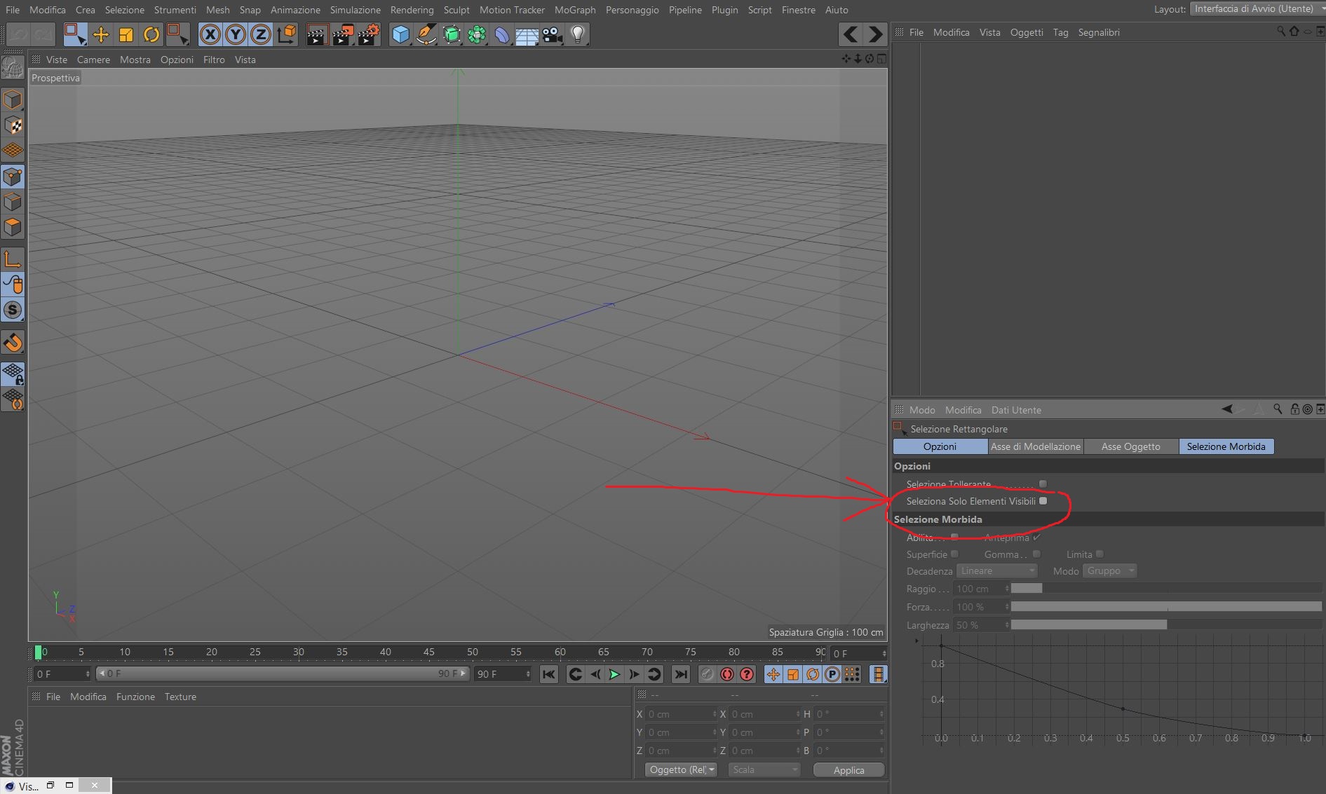

Ho un problema penso banale. Non riesco a usare lo strumento selezione.
Se voglio selezionare, che so, per cancellarli, a rettangolo ad esempio, un gruppo di punti, cinema mi fa selezionare sono quelli visibili, frontali.
Non riesco a selezionare tutti i punti racchiusi nella selezione, frontali o dietro che siano, come in qualsiasi software.
Immagino sia qualche opzione ma non riesco a trovarla.

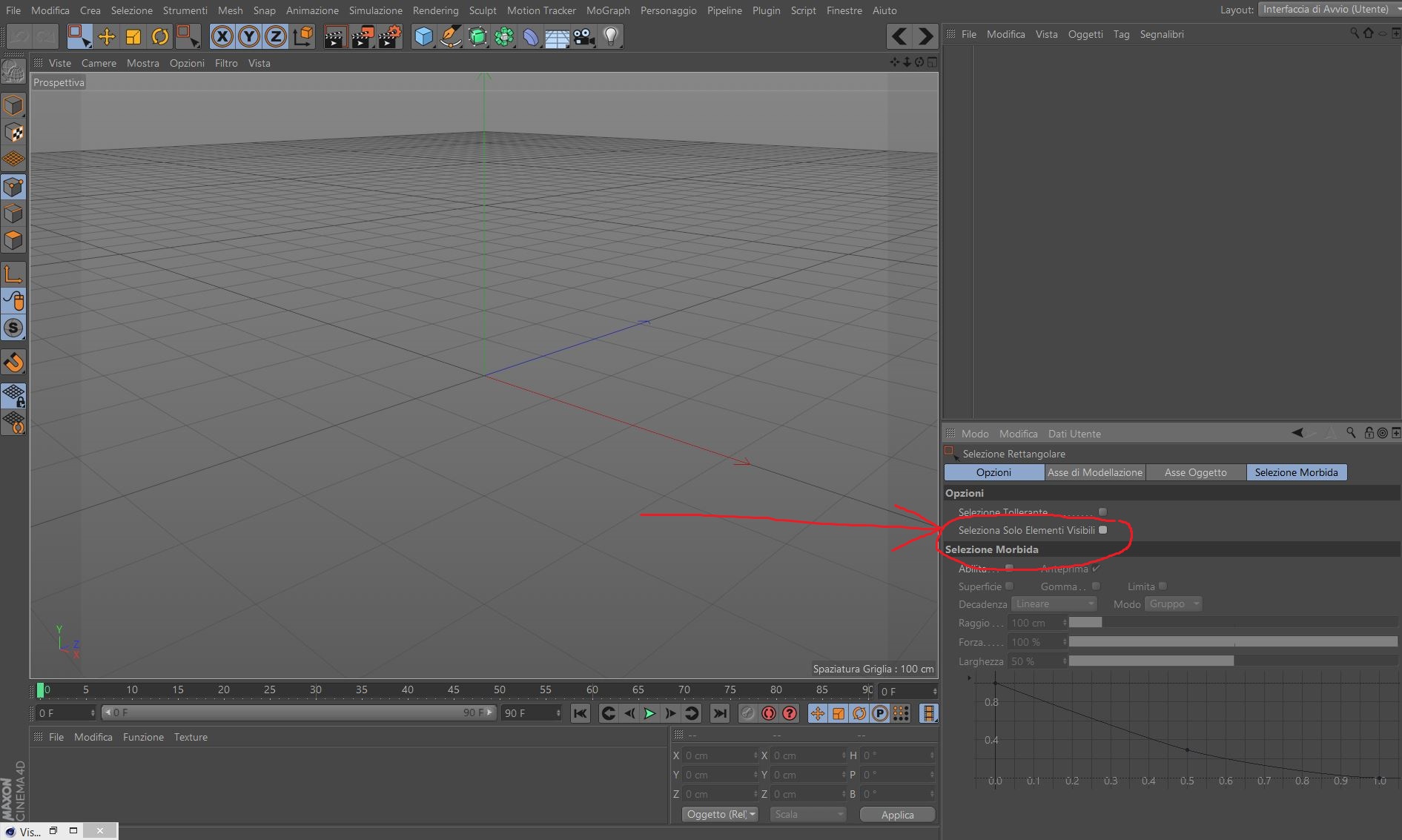

Ciao e benvenuto, come da immagine allegata devi togliere la spunta alla casella cerchiata in rosso. Così facendo ti selezionerà anche tutti i punti non visibili. ;)
