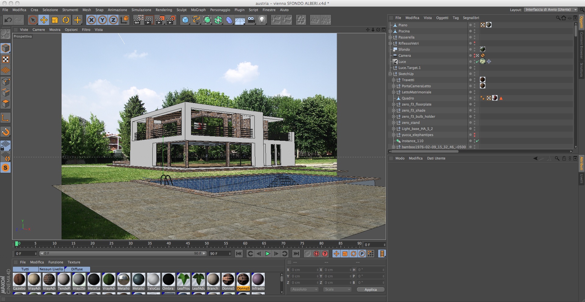

Ciao a tutti, dopo un pò di giorni di prove su prove sono arrivato sino a questo punto, come lo trovate? Saluti!

Premettendo che sarò il più sincero possibile, senza mezze misure, a parer mio è un "disastro". :roll:
Innanzitutto è prospetticamente sbagliato, questione prioritaria in un foto inserimento. Noto molto il difetto nella parte destra.
Come composizione preferivo indubbiamente la prima soluzione, minimale, pulita, in linea con la casa, anche se opterei per altri lettini e materiali. L'ultima soluzione è un'accozzaglia d'oggetti inseriti senza criterio. :shock:
Se vuoi inserire la vegetazione è giusto che venga studiata con cognizione, cosa che non hanno i due cespugli e le rampicanti che nascono dal marciapiede. Si spera che una nuova abitazione non abbia di questi problemi. pfiu
Le ragazze non si possono vedere, se non riesci ad avere un risultato veritiero le eviterei, soluzione che adotto sempre. ;)
Come già scritto, io resterei sull'essenziale rimuovendo il superfluo ma curando maggiormente il modello principale, aggiungendo dettagli e particolari che in questo momento mancano, oltre a correggere la prospettiva.

Ciao Sott e grazie dell intervento. Premetto che mi piacciono le persone schiette e non c è niente di meglio di qualcuno che ti fa notare tutti i tuoi errori quando sei nella fase dell apprendimento, e io da imparare ne ho una montagna essendo soltanto un appassionato di architettura e render. Ma torniamo a noi:
SOTT ha scritto:Innanzitutto è prospetticamente sbagliato, questione prioritaria in un foto inserimento. Noto molto il difetto nella parte destra.
Quando ho scelto l immagine di sfondo mi sono accorto subito che il terreno è in pendenza verso sinistra, quindi ho trovato come unico riferimento l abitazione sulla sinistra e ho fatto risultare l orizzonte con la base della casa, anche se effettivamente l orizzonte dell immagine potrebbe essere anche leggermente più in alto in questo caso..
SOTT ha scritto:L'ultima soluzione è un'accozzaglia d'oggetti inseriti senza criterio.
Sacrosanto, le rampicanti non nascono dal marciapiede! Infatti l idea era di fare due piccole aiuole, ma l idea è rimasta nella mia testa perchè me ne sono completamente dimenticato. :) La pergola "classica" in un ambiente moderno è uno schifo lo so e pensavo di sostituirla con una del tipo della foto allegata. Delle rampicanti e dei cespugli cosa c è di preciso che non ti piace? Oppure è proprio il fatto che ci siano il problema?
SOTT ha scritto:Come già scritto, io resterei sull'essenziale rimuovendo il superfluo ma curando maggiormente il modello principale, aggiungendo dettagli e particolari che in questo momento mancano, oltre a correggere la prospettiva.
Secondo te cosa manca al modello principale che potrebbe renderlo più realistico?
Come avrai intuito sono andato "a occhio" per tutto e il mio non è un occhio esperto per cui conto su una tua risposta per potermi migliorare, Saluti!

Paolo79 ha scritto:Quando ho scelto l immagine di sfondo mi sono accorto subito che il terreno è in pendenza verso sinistra, quindi ho trovato come unico riferimento l abitazione sulla sinistra e ho fatto risultare l orizzonte con la base della casa, anche se effettivamente l orizzonte dell immagine potrebbe essere anche leggermente più in alto in questo caso..
Non sono un asso con i foto inserimenti, anzi, ho una certa antipatia nei loro confronti ed ogni volta il posizionamento è un litigio. Avevo ipotizzato che il tuo terreno non fosse in piano, notando "tanto" dislivello. Potrei sbagliarmi ma, guardando la linea dell'orizzonte e l'abitazione dietro mi pare che tu sia comunque basso. Poi, non riesco a capire se sia uno scherzo prospettico o un posizionamento sbagliato della fotocamera, ma, pare che l'angolo dietro del modello vada verso il basso, cosa enfatizzata dalle verticali del modello non verticali ma inclinate. :?
Paolo79 ha scritto:Delle rampicanti e dei cespugli cosa c è di preciso che non ti piace? Oppure è proprio il fatto che ci siano il problema?
In un'abitazione moderna di quel genere mai farei nascere delle rampicanti sulla faccia da una "fioriera" nel marciapiede. E' una soluzione più mediterranea che certo non si sposa con il tuo progetto. Per quanto riguarda le due piantine, le metteresti a caso nel giardino di casa tua? Solitamente si studiano composizioni di vario genere per valorizzare determinate zone del giardino. :)
Paolo79 ha scritto:Secondo te cosa manca al modello principale che potrebbe renderlo più realistico?
Innanzitutto non terrei uno scalino fra il piano terra ed il marciapiede esterno, cosa che oggi giorno si tende ad evitare per enfatizzare la continuità fra interno ed esterno, e ridurrei al minimo lo scalino fra marciapiede e giardino. I pilastrini rivestisti in pietra li eliminerei perché poco reali a causa della loro difficile se non impossibile realizzazione. Manca ogni forma di copertina o banchina. Per valorizzare i pilastri in pietra al piano primo li farei leggermente più stretti rispetto al muro in intonaco creando quindi un gioco di volumi. I semplici tubi usati come parapetto li arricchirei con il fissaggio a muro e aggiungerei un montante a quelli più lunghi che altrimenti fletterebbero. I travetti del pergolato non a filo muro superiore, impensabile. I serramenti, finti e per niente dettagliati cosa che per me in ogni progetto fa una grande differenza. Ipotizzerei un qualche sistema d'oscuramento, magari con frangibili scorrevoli così da avere anche dei giochi d'ombra nel render. Arrederei l'interno del piano terra piuttosto che il giardino. Ovviamente anche il bordo essendo in primo piano dovrebbe essere realizzato in modo veritiero, ma per questo ti invito a visionare un qualche progetto on line per farti un idea. ;)
