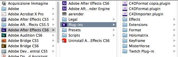

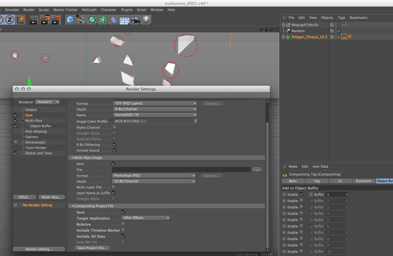

Ciao, ho un problema nell'esportare il compositing project file da c4d (R16) ad after effect (cs6).
Ho attivato il buffer corrispondente nel render setting e i plugin dovrebbero essere giusti ma il file che esporta ha un triangolo giallo con punto esclamativo.
Sapreste aiutarmi? nel caso vi fornisco altre informazioni. Grazie mille
plugin ae

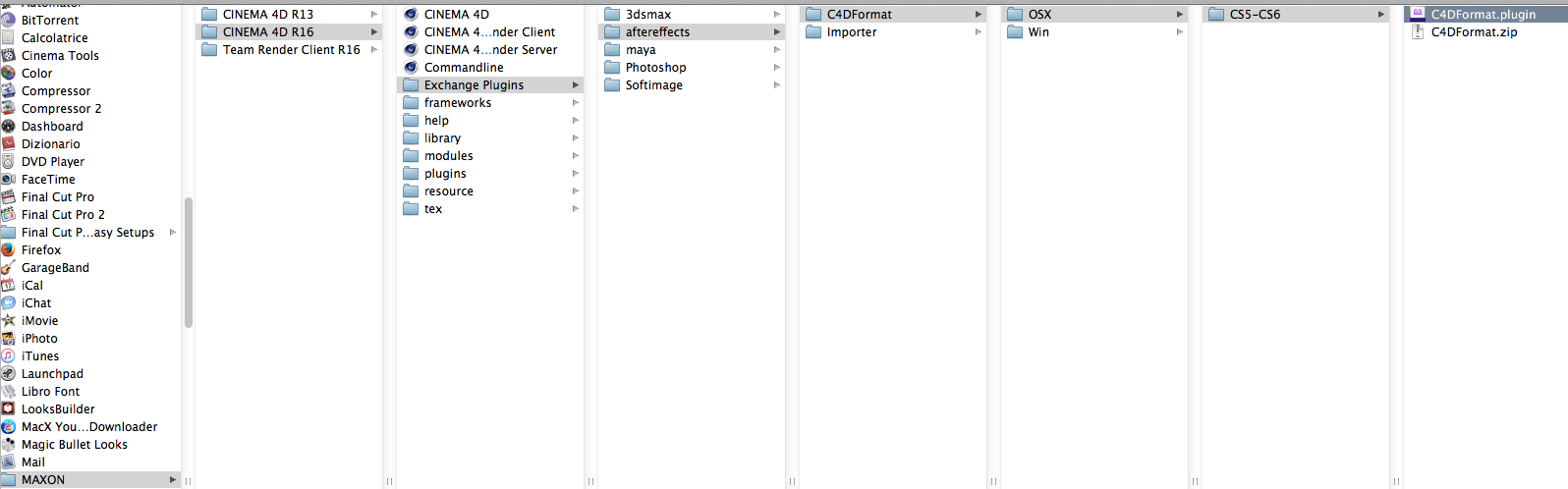

plugin c4d
plugin c4d
rendering setting
rendering setting

Ciao, così a occhio toglierei quel C4DFormat copia che potrebbe fare casino essendo appunto una copia. Per il resto, hai provato ad importare comunque il file .aec ?

Grazie per la risposta, ho tolto il plugin copia ma la cosa non cambia.

Ricordati che in AE devi usare il comando Importa (⌘-i) e non il comando Open (⌘-o). In più forse dovresti dare un percorso di salvataggio nel pannello Save di cinema. Assicurati di aver messo tra i plugin sia C4DFormat che C4DImporter della versione corretta.
