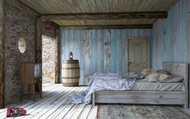

Ultimo lavoretto fatto con vray per testare alcuni materiali.
In giro ormai si vedono tante immagini in stile moderno e ho voluto cambiare decisamente genere.
Quindi una bella ambientazione very old tipo stalla anni '50 con materiali rovinati e quant'altro.
Ho intenzione di aggiungere altri oggetti vintage magari un attaccapanni o robe simili o qualche quadro..booo..
La difficoltà che ho avuto, è stata quella di crearmi praticamente le texture in PS perchè ho cercato di far notare il meno
possibile le ripetizioni e, viste le dimensioni delle texture, sono dovuto ricorrere al timbro clone. Mi servivano inoltre materiali molto usurati e rovinati ma non è stato facile trovarli di buona qualità.
Concordo che le lampade sono di un'epoca ben più indietro ma mi piacevano molto e le ho inserite...
Magari le riviste sotto alla tv non sono proprio adatte ma mi piacevano.. ;)
Il tizio che ci vive, oltre a non lavarsi, adora le cose vintage ok? :lol: :lol:
Di solito vado di multipass e linear ma qui ho usato exponential e illuminazione data da immagine HDR.
Non mi piace per nulla il lenzuolo e i cuscini ma per pigrizia li ho inseriti.
Di sicuro me li creerò con MD dove verranno molto meglio.
Intanto posto queste e il risultato di uscita è senza post produzione con due HDR diverse di PG.

Mi sa che non si lava da 20 anni almeno! :o :lol:
La resa ormai non si discute (come illuminazione e texturizzazione a parte qualcosina vabbé!) ma non ho capito dove vuoi andare a parare, va bene il retrò ma siamo in una miniera proprio!
:lol:
Comunque seguo, voglio vedere dove ci porti! :?:

Ciao, una domanda, perchè retrò? a me sembra molto attuale, più rustica semmai. E poi se inserisci un letto poltrona frau o cassina, sei già su una rivista di arredamento :)
Per quanto riguarda l'aspetto tecnico mi piacciono molto, mi sembra che le tavole (pareti, soffitto e pavimento) siano un po' troppo piatte ancora. Non so, magari ti converrebbe modellartele un pochino.

La mia idea è quella di usare tutti materiali molto usurati proprio in stile miniera! :lol: :lol:
È proprio il termine che volevo usare nel titolo! Infatti non sapevo che cavolo scrivere.. :lol:
Alcune texture le ho sbagliate tipo il lenzuolo fa ca..re e poi è anche modellato male.
La prox sett sistemo.
Per ora mi sono divertito a variare l'illuminazione cambiando tipo di HDR e credo che non userò luci artificiali! Però un bella fiammetta nella lampada a petrolio perché no! Ah volevo mettere anche la polvere con il gizmo ma non ci sono riuscito..credo sia necessario usare una luce spot o roba simile per vedere il fascio e l'HDR non va molto bene.

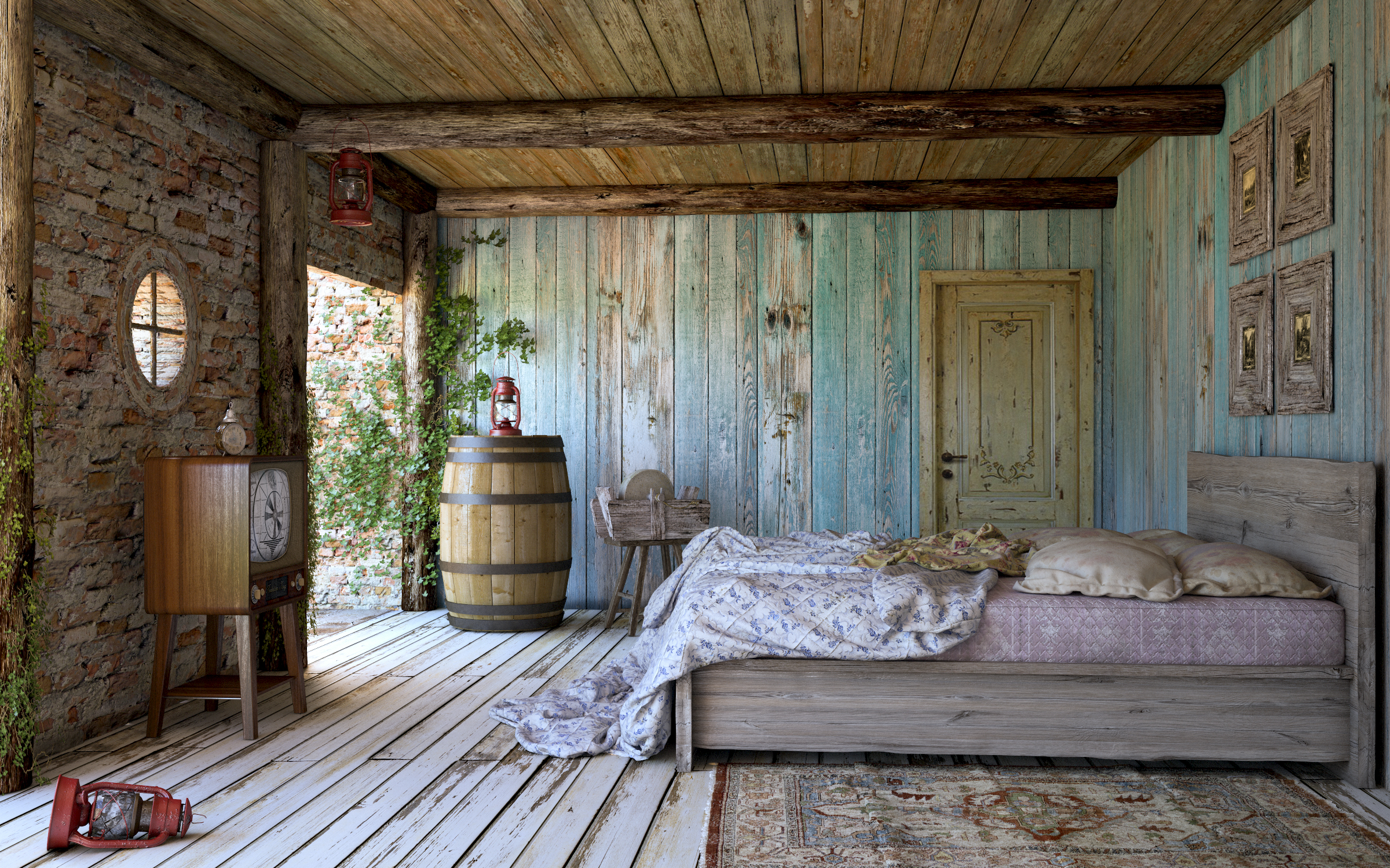

Allego l'ultima immagine ma leggermente post prodotta e variato la luce. Quella che preferisco.

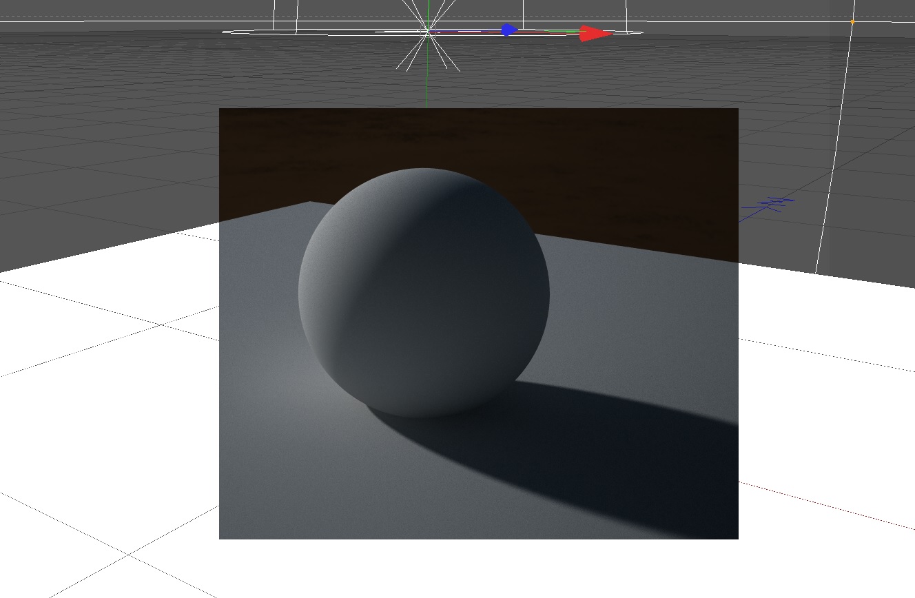

Riguardo alla tua domanda, cioè per fare in modo di avere ombre nette con l' uso delle HDR, ho avuto modo di provare con la 1.2 ed effettivamente non si vede un piffero se confrontato con la 1.9
Ho cambiato anche il profilo colore ma esce una cosa poco reale...

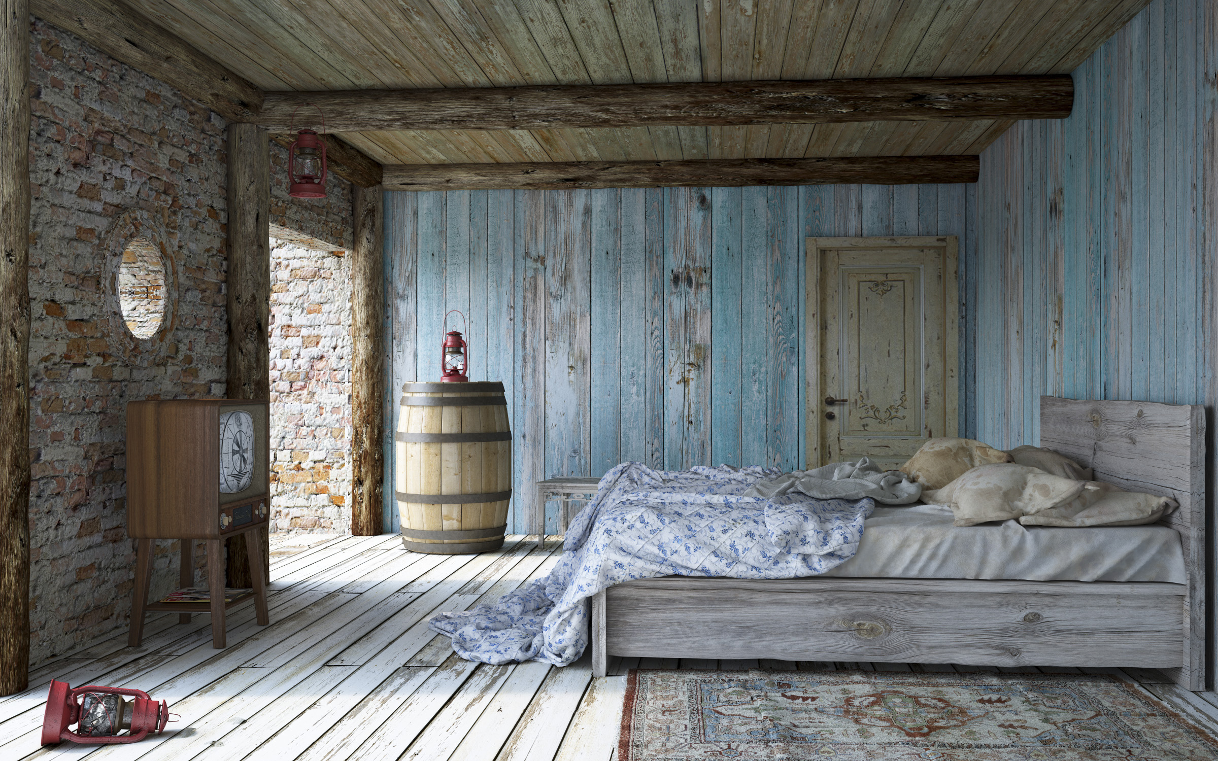

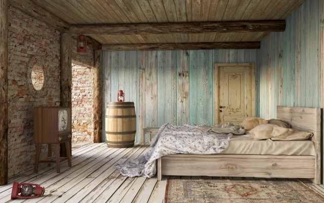

Posto altre due immagini dove ho variato alcuni materiali, cambiato HDR e aggiunto nuovi oggetti.
Sono tornato sui miei passi.... multipass e linear! cosa posso dire... mi piace di più del Reinhard ed exp...
Leggera sistematina in PS ma credo che aggiungerò un bel filtro tipo foto invecchiata più avanti..
Devo far della prove anche se ammetto che non sono una mago della post produzione... pfiu

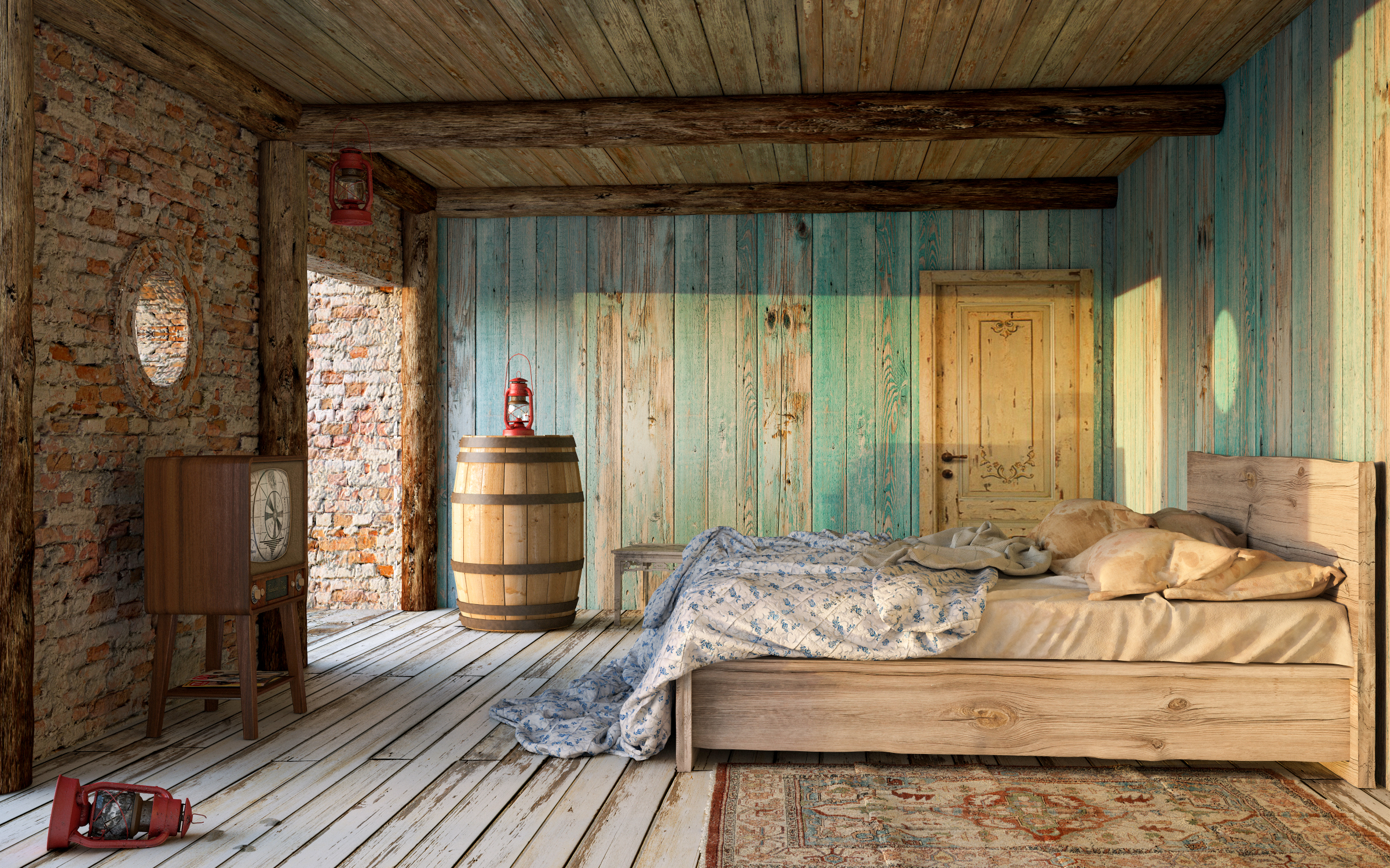

Edit:
Ho provato ad inserire l'immagine HDR solo nella dome mettendo il profilo colore su srgb e le ombre saltano fuori eccome....
Se la metto nell'enviroment non si vede praticamente nulla...
Allego esempio con HDR nella dome versione 1.2

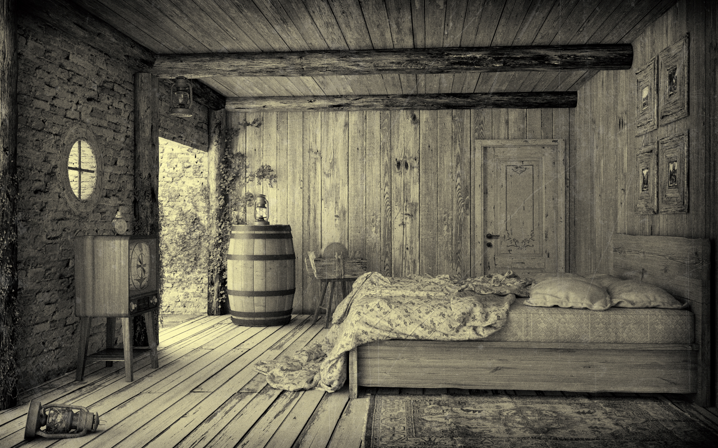

Piccola e leggera post produzione....quasi invisibile...praticamente stravolta l'immagine... :lol: :lol:
Ho usato il plug gratuito offerto gentilmente da google per Photoshop cioè il NiK collection! mi sono perso tra le infinite variazioni!non ne venivo più fuori.. :P
Questa mi piaceva ma ne avrò provate una decina!
