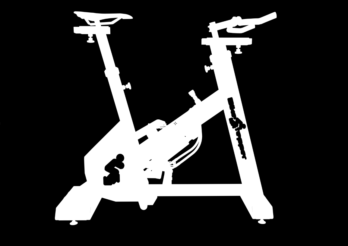

Ciao e grazie della risposta.. Ah ecco mi ero perso "l'alt" ma il mio inglese non è il massimo ahahah. A questo punto però ti chiedo come faccio a vedere anche gli adesivi perchè li perdo (ovviamente l'object buffer me lo restituisce bianco con adesivi neri ed è ovvio che questi non "buchino"). Come posso fare? allego screen..
Messaggi: 3978
Località: Torino
Re: oggetto buffer
Messaggio da Arkimed »
Dipende da come hai impostato gli adesivi.. hai utilizzato degli oggetti separati applicati sulla struttura? ad ogni modo hai due possibilità:
1- in cinema applica un object buffer con lo stesso numero per ogni oggetto che vuoi includere (o semplicemente inserisci gli "oggetti adesivi" come figli della bici)

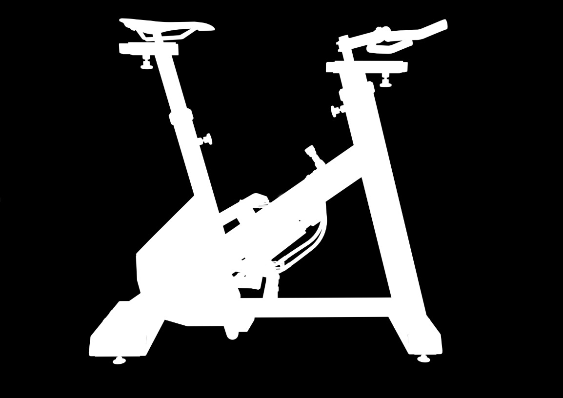

2- in photoshop semplicemente dipingi di bianco le parti nere che definiscono gli adesivi nella maschera

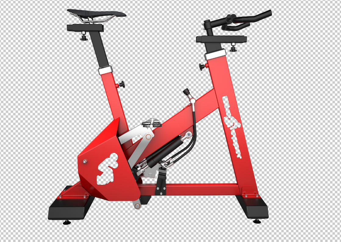

p.s. ti allego l'immagine che ho corretto con il secondo metodo ;)

Grazie Arkimed.. sono proprio un brodo, lo ho detto da me che dovevano diventare "bianchi".. non bastava fare 2+2 :?
Era tanto che non mettevo mano a queste cosette e si vede che andrebbero riviste ogni tanto..graxzie ancora!
PS tutti gli adesivi sono figli della bici come oggetto nullo per cui è strano che non venga bucato ma per questo oggetto credo la via migliore sia dipingere di bianco!
