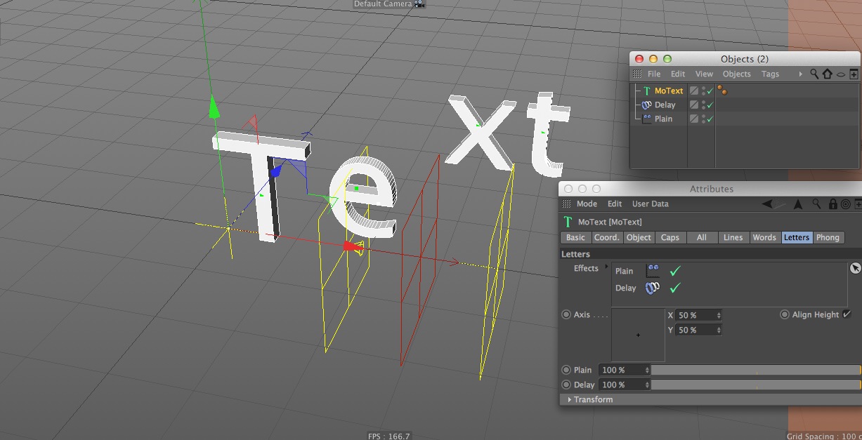

Ciao a tutti, ho bisogno di usare l'effettuatore piano e l'effettuatore ritardo(molla) su un testo, però quello diviso in singole lettere. Sono riuscito ad applicare il piano però non sò in che ordine e dove, devo mettere l'effettuatore ritardo(molla) per applicarlo. Possibilmente anche una dritta sui parametri da regolare. Ringrazio chi mi aiuterà. :)
-La situazione-
MoTesto
---Effettuatore Piano (Decadenza/Box, Deformatore/Oggetto)
---1
------Test
---------t
------------Stondatura...
---------e
---------s
---------t

L'effector ritardo va sempre in coda a tutti gli altri effector che generano movimenti di posizione/scala/rotazione, quindi diciamo nella lista degli effettuatori è l'ultimo in basso.
Non so di preciso cosa devi fare, ma se usi MoText probabilmente non hai bisogno di usare le opzioni Deformatore sull'effector.
simple_moText.c4d.zip
(63.59 KiB) Scaricato 101 volte
