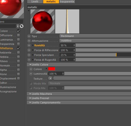

salve a tutti
con la nuova versione 17 sto avendo non pochi problemi, poichè mi sono accorto che sono stati introdotti cambiamenti sostanziali anche per la creazione dei materiali (da quanto leggo già dalla 16)
io ero fermo alla 14 :roll:

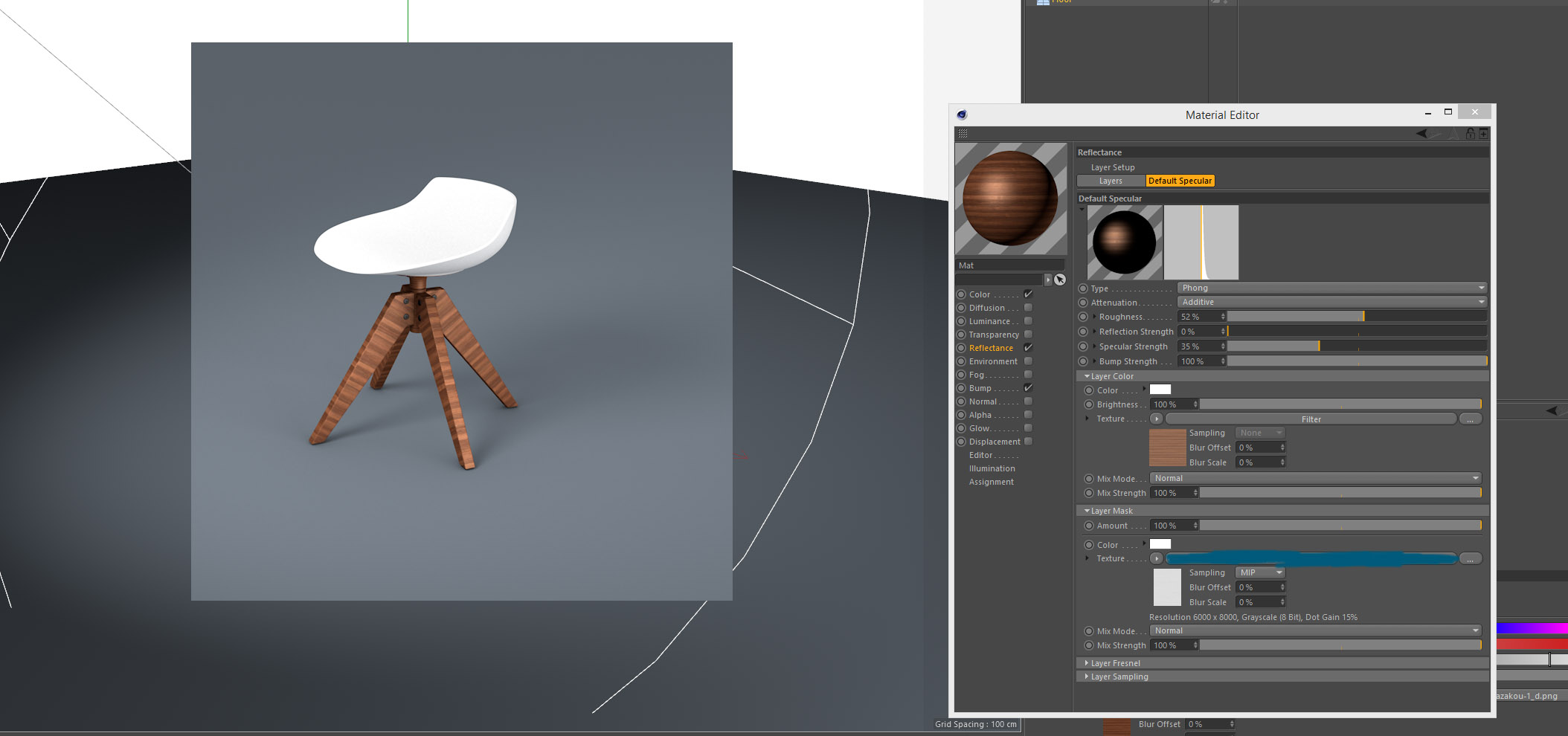

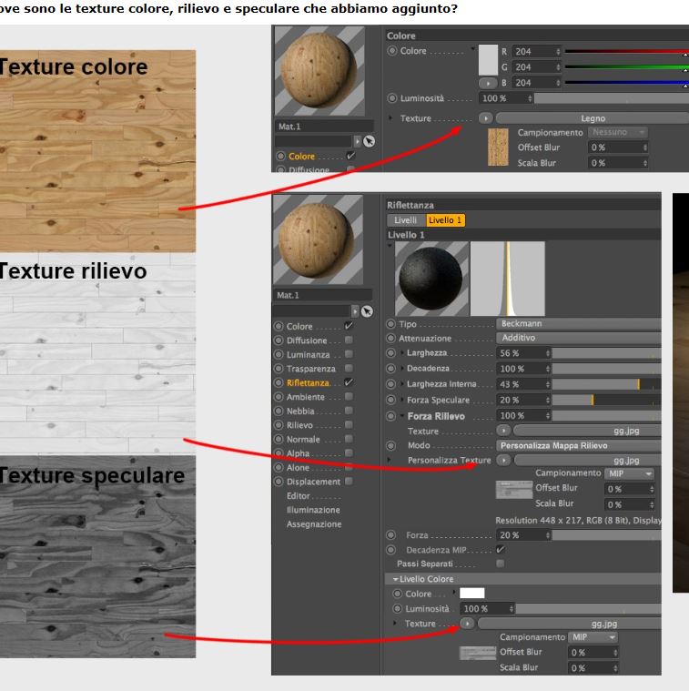

Ho provato a seguire gli esempi del manuale interno, ma da quanto vedo non c'è corrispondenza con l'attuale versione
allego due screen per capire meglio
sembra che il manuale sia stato fatto con la v. 16, mentre con la 17 qualcosa è ancora cambiato
l'esempio è fatto sul canale RIFLETTANZA, dove nella 17 le voci dei parametri sono state leggermente modificate (non c'è -forza rilievo- ma sono presenti -ruvidità- -forza di rugosità-)
esistono alcuni tutorial al riguardo?
e come nel precedente post che ho inserito sul nuovo render: sono in programma videopillole dal sito o qualcosa del genere?
grazie e buon lavoro a tutti
