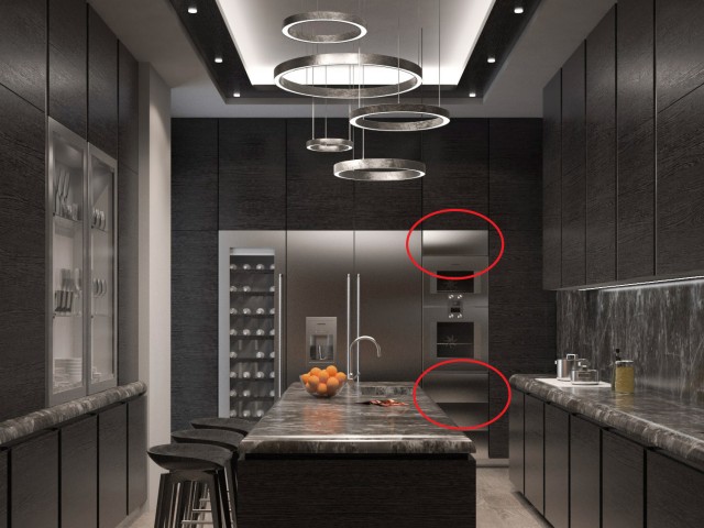

Condivido uno degli ultimi lavori che sto facendo perchè avrei bisogno di un aiutino.
Stavo facendo una prima prova materiali (ovviamente c'è molto da sistemare) e sono incappato in questo: per quale motivo la riflessione nelle zone evidenziate sulle colonne frigo non risulta continua rispetto alle altre?
Sui forni mi sembra giusta, ma sopra e sotto no.
Mi sembra la domanda più stupida del mondo ma giuro che non ne vengo a capo.
Premetto: il materiale è lo stesso..un semplice acciaio con diffuse a 5%, ior 1.9, gloss 0.8 e anisotropy a 0.5, le normali sono allineate.
Le luci sono tutte area e ies per i faretti: una a sx nell'angolo dove c'è una finestra, area mesh per il lampadario, e area nel controsoffitto.
Se qualcuno saprebbe spiegarmi il motivo gliene sarei molto grato..altrimenti postproduzione ;)
Ovviamente C&C sono sempre accetti :)

Ciao,
controlla il phong

Ciao ciciolo, grazie per la risposta.
Il phong è uguale per tutti, è quello di default a 80°.
Li elementi che riflettono "male" sono semplicissimi cubi.

Messaggio da ciciolo »
prova a modificarlo, a volte è nascosto proprio lì il difetto...
Messaggi: 3055
Re: [WIP] Luxury Kitchen
Quoto portalo a 20° per tutto!

Grazie mille, faccio subito delle prove.

Attento che anche il marmo sul tondo ha problemi di mappatura.
Il pong su superfici plane puoi anche eliminarlo e controlla le normali che non siano invertite.

Grazie Oc..non me ne ero accorto..mi sta andando insieme la vista :lol:
