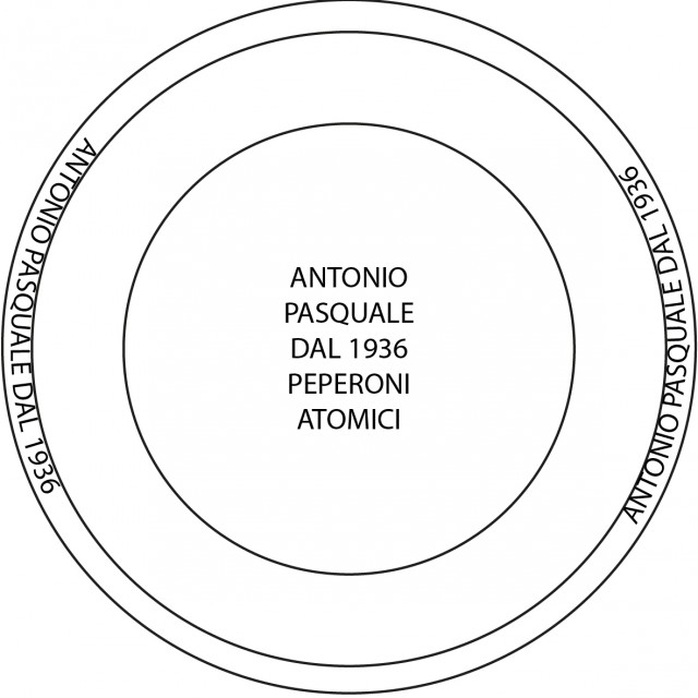

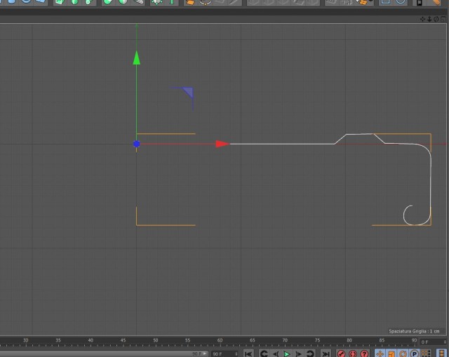

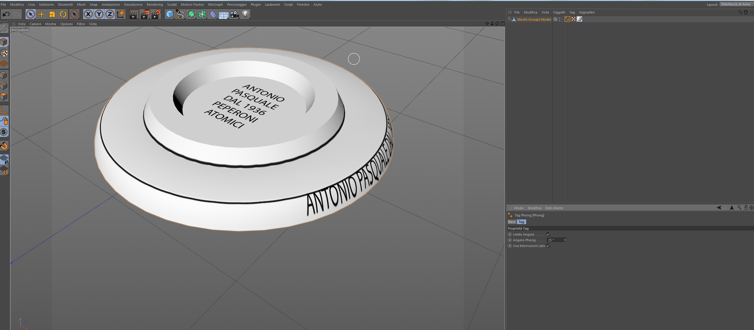

Ciao ragazzi ho una richiesta su di una cosa a cui IO non so trovare soluzione.
Da una spline modello un semplicissimo tappo.
Ora vorrei creare una UVMAP UNICA (questo è importante) da una selezione poligoni.
Se io applico l'immagine allegata nelle varie proiezioni UV pre-impostate non ottengo la corretta spalmatura
su tutta la superficie dell'oggetto e quindi pensavo di selezionare le facce ed ottenere una matta TIPO
il mio file ma nulla, non ci riesco... Idee?
Vorrei che creando la mia mappa con loghi e scritte questa si spalmasse correttamente sul tappo.
Alle go immagini per capirci...
Aycondesign
+39 388 7444 244
info@aycondesign.com

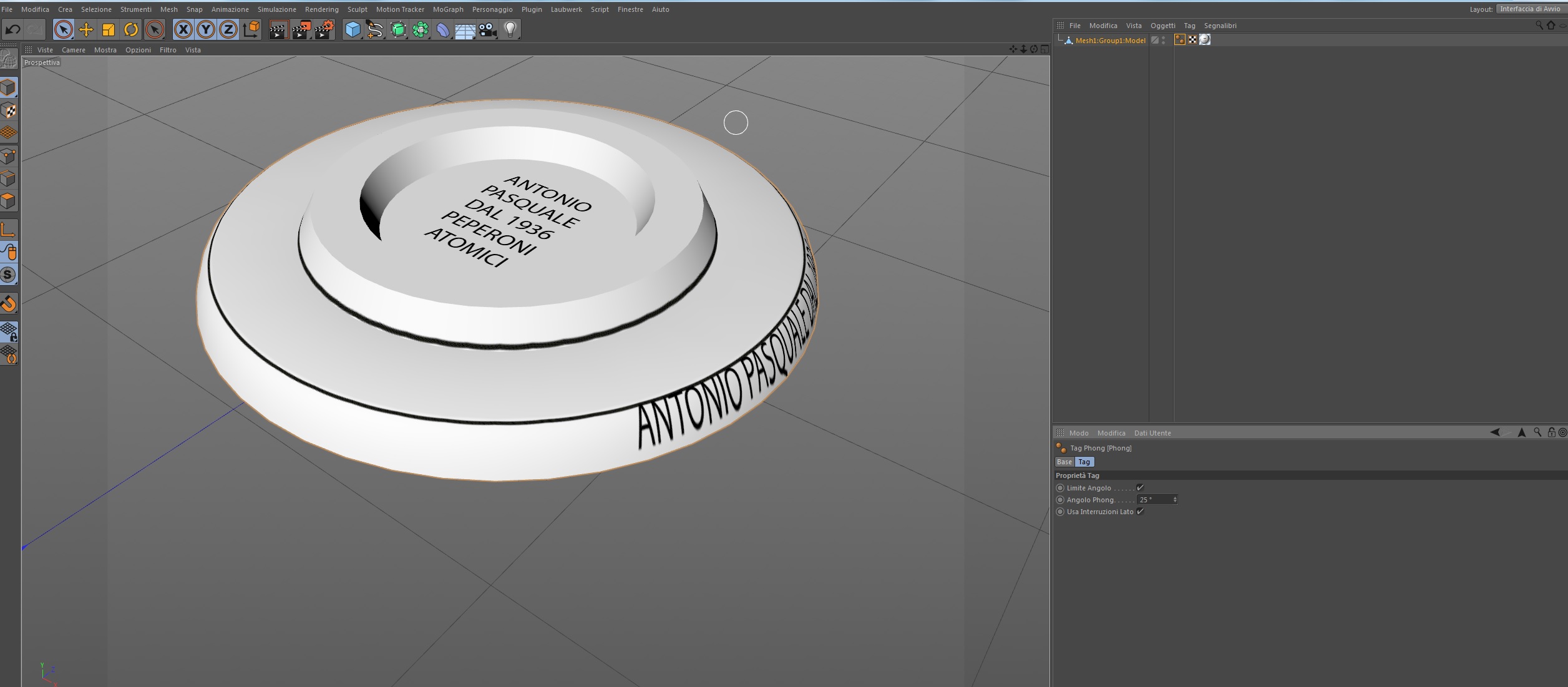

Chiaramente poi lo scopo è ottenere questo con un'unica mappa...

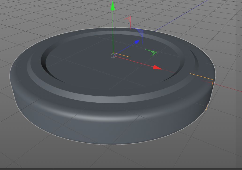

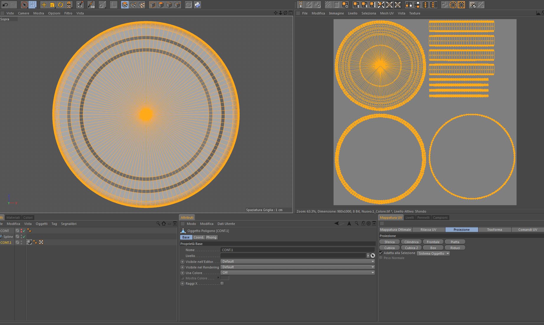

Ho provato secondo il tutorial ma così non ottengo una mappa unica dell'oggetto...
Un conto è un cubo, un altro è un tappo rotondo con curve...
Ottengo una mappa come quella allegata ma di certo li non posso applicare una JPG unica
di una mappa realizzata da un grafico per creare un tappo...
La mappa deve essere come quella bianca che ho postato sopra come esempio
Ovvero un cerchio unico nel quale il grafico possa inserire scritte seguendo il raggio di rotazione corretto.

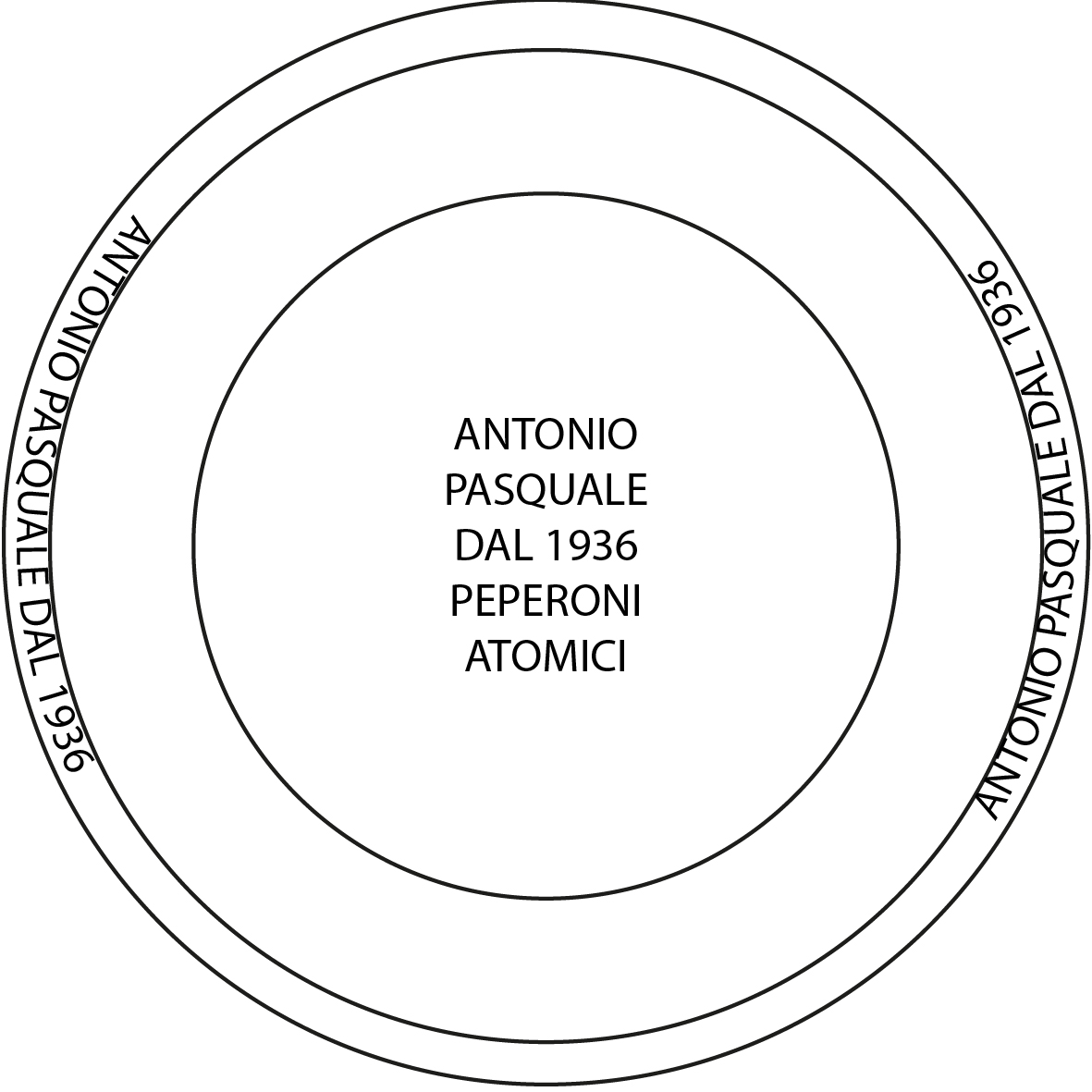

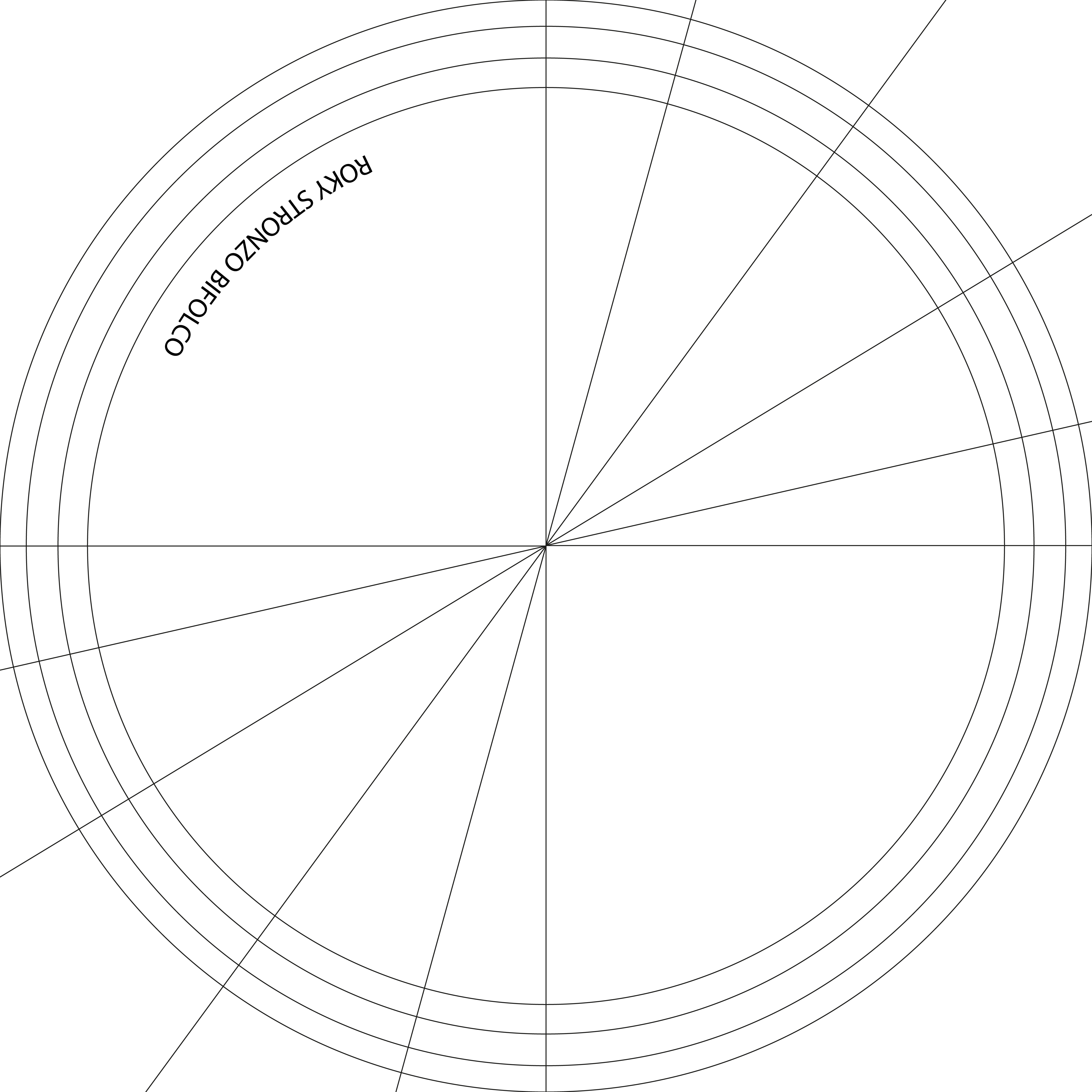

Fofo avevo capito il tutorial ed il tuo risultato lo avevo già provato...
Ma io ho bisogno di applicare e quindi avere una mappa unica fatta così.
E che poi si spalmi correttamente da sola.
F.

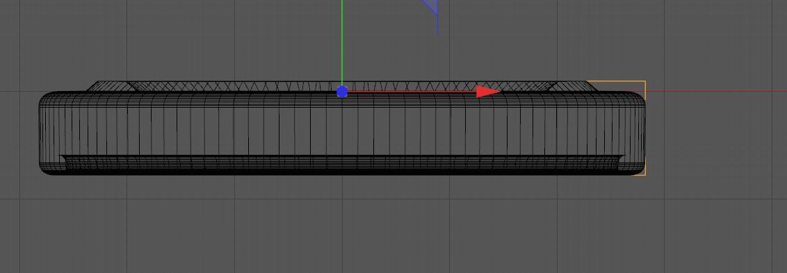

E allora, devi proiettarla dall'alto (ti metti in vista top e fai una proiezione frontale) così sarà un pezzo unico.
Poi devi prendere i punti nascosti (quelli in basso) e tirarli verso fuori.
Non credo sia la miglior procedura ma sei già la mappa fatta così...

Ad oggi parto da un disco e facendo riferimento alla spline laterale mi piego gli anelli con selezione
linee e via ma che du palle dai! Mi sembra impossibile che non ci sia altro modo!
Sweepando le spline farei i tappi in 5 min...

Va bene una cosa simile?
galluppi
Messaggi: 618
Iscritto il: dom mag 06, 2012 11:38 am
Re: Mappatura uv da selezione
Messaggio da galluppi »
Parrebbe corretto! Mi daresti info? O il file...
