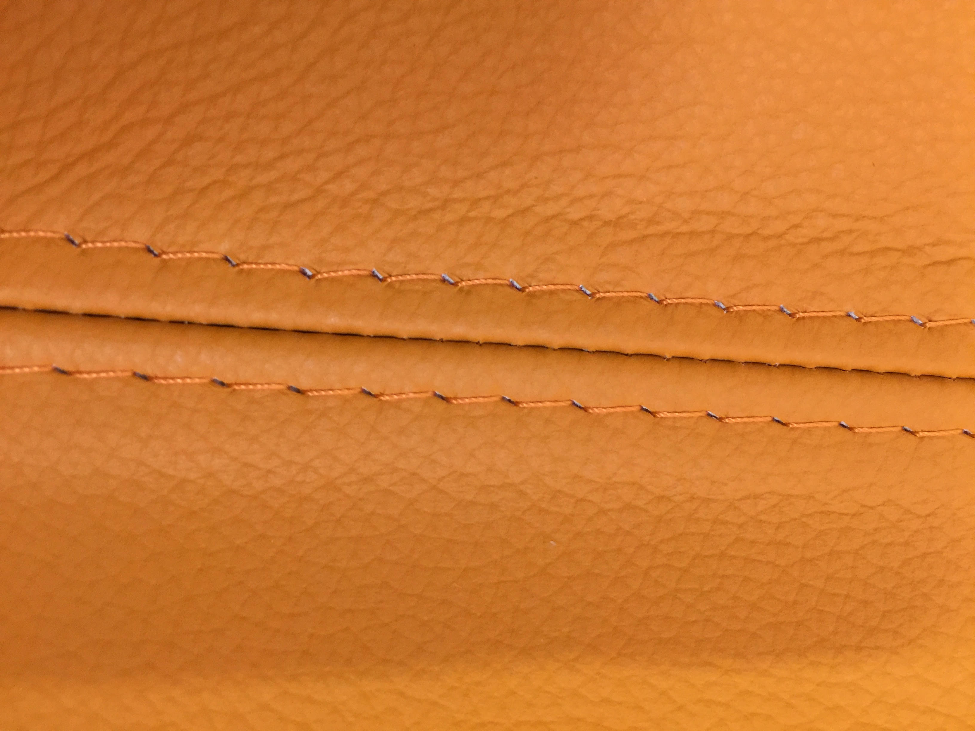

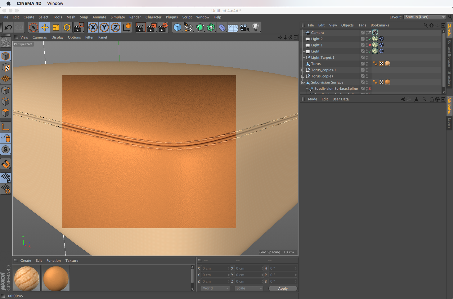

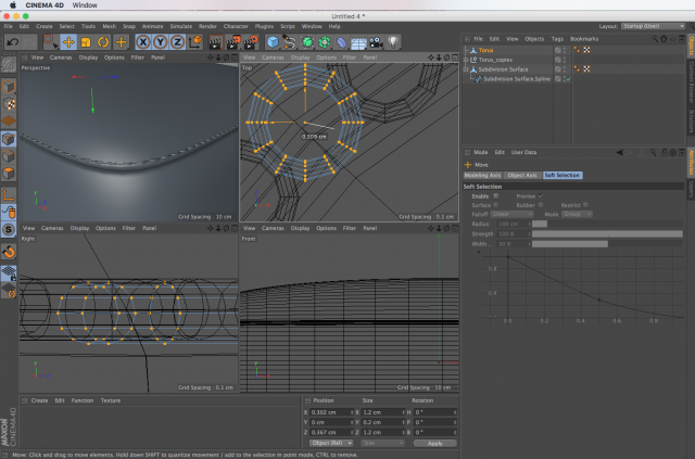

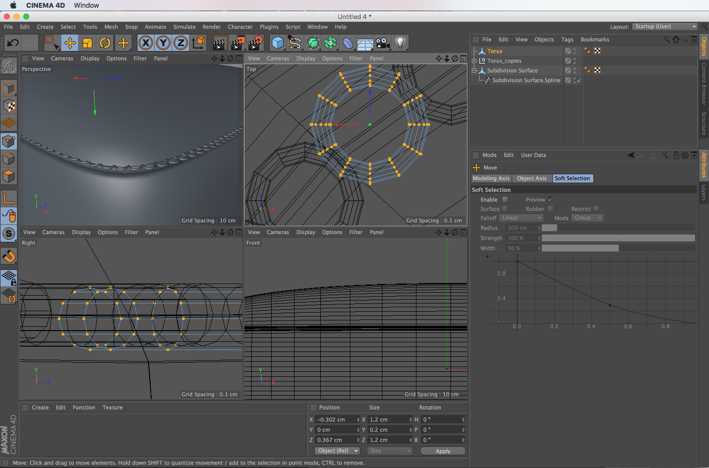

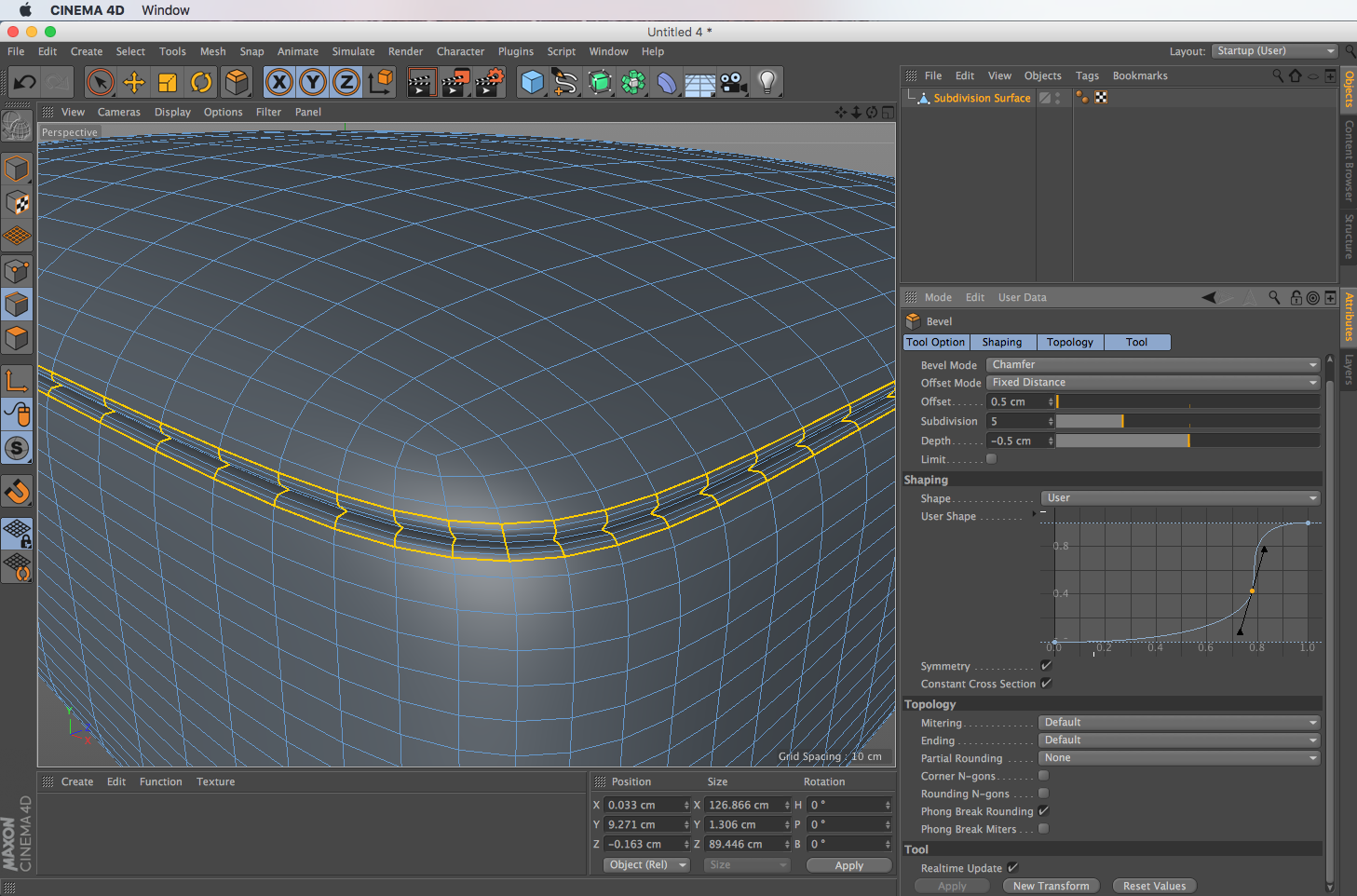

Sirio76
Messaggi: 2652
Re: Cucitura su sedia in pelle
Messaggio da Sirio76 »

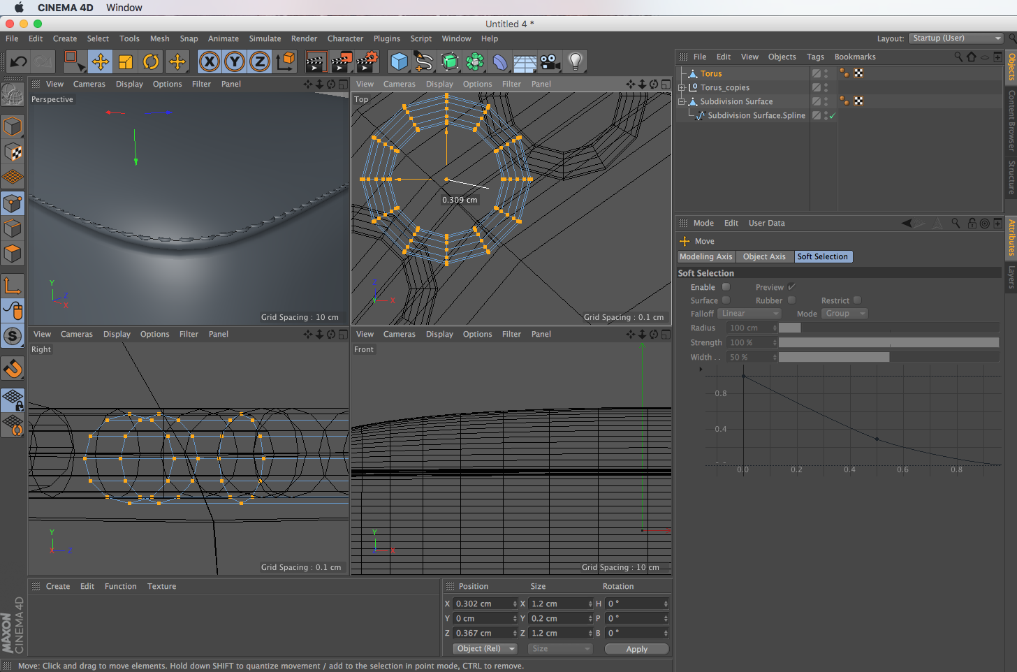

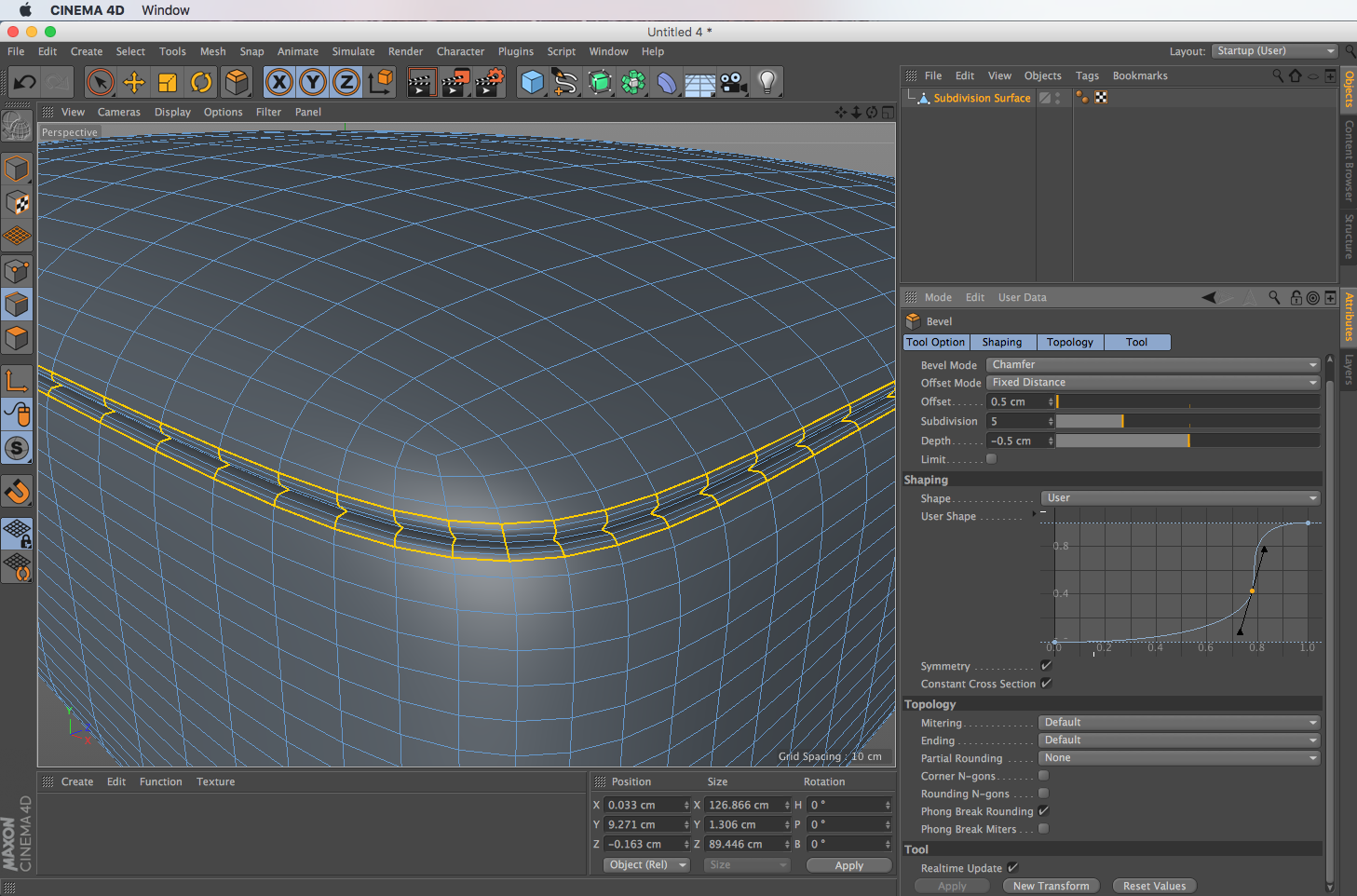

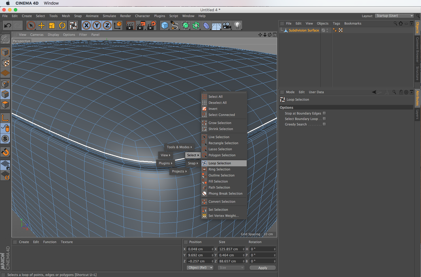

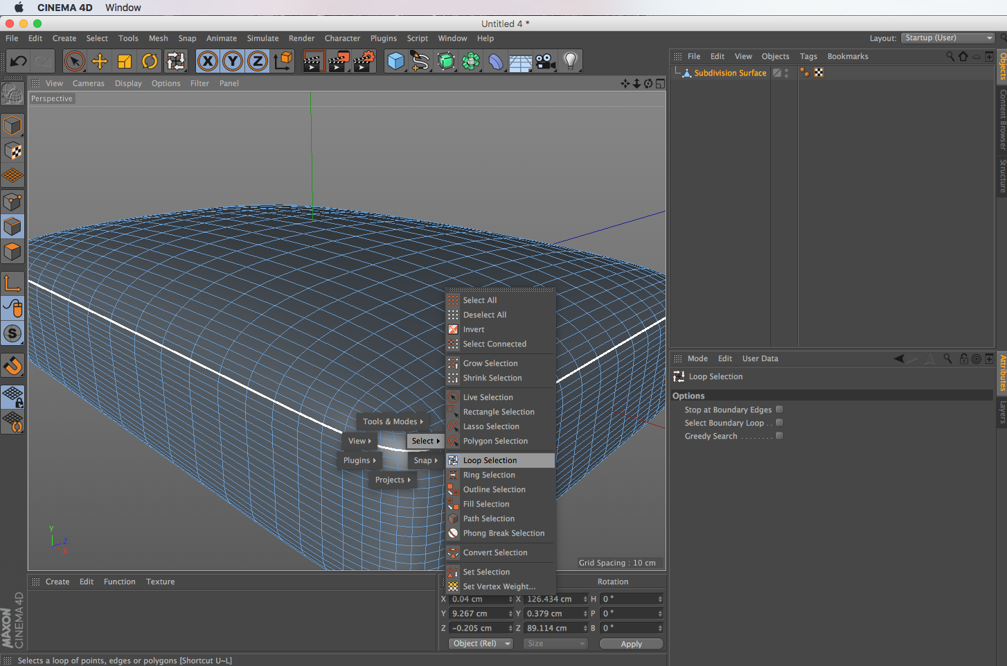

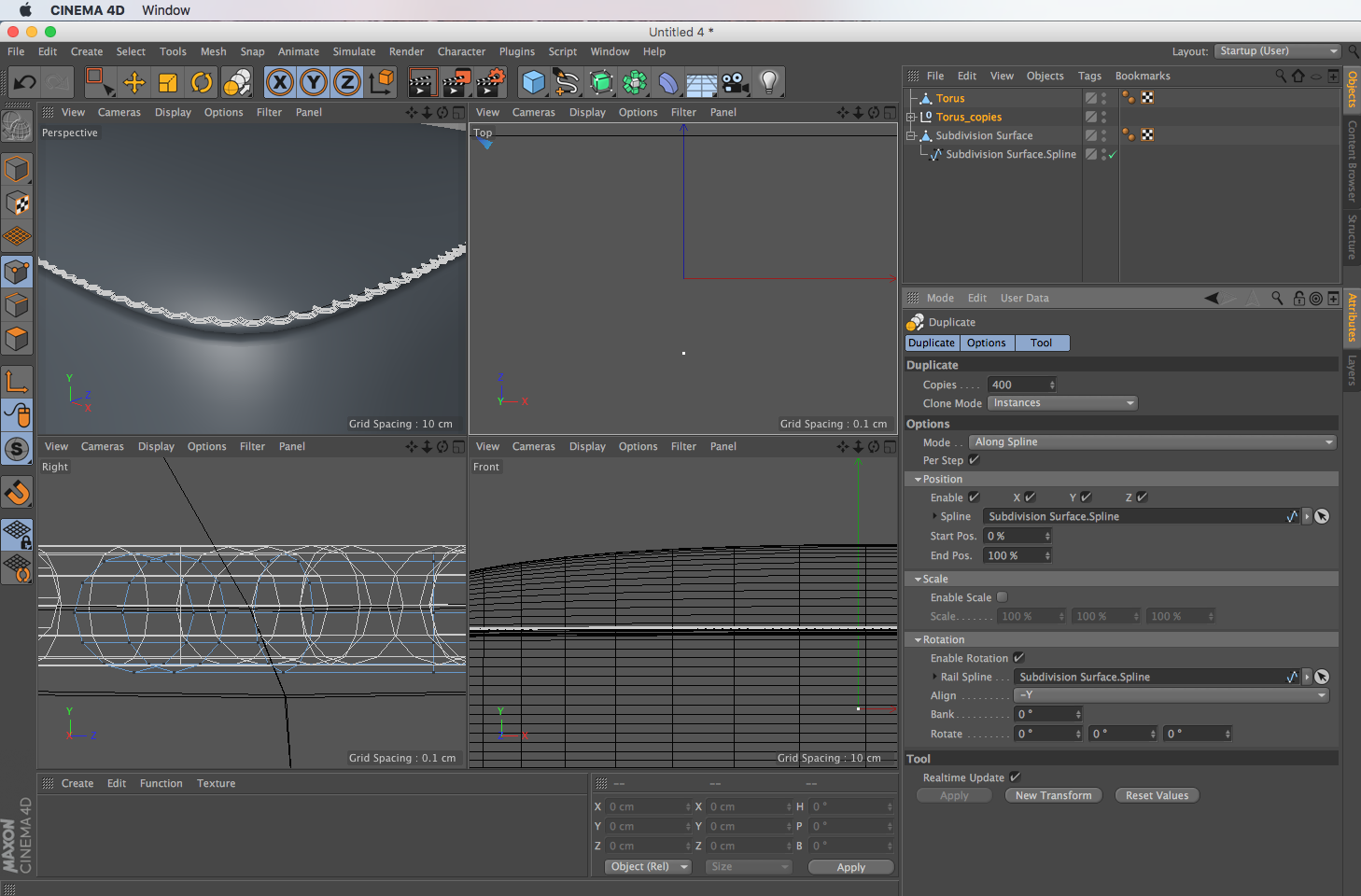

Prova così, sono giusto le schermate dei passaggi principali. Chiaramente è fatto al volo ma con un minimo di pazienza si può fare di meglio.
