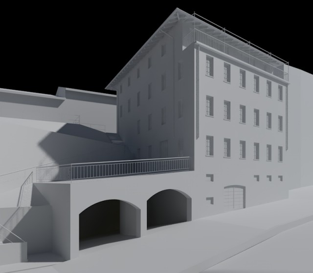

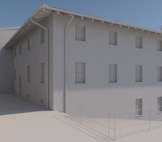

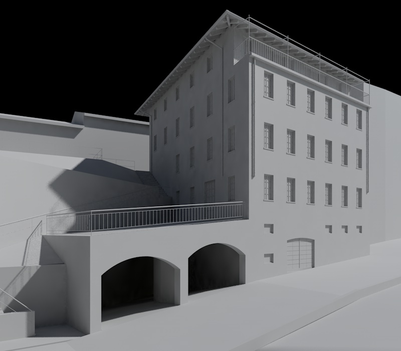

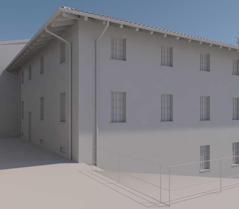

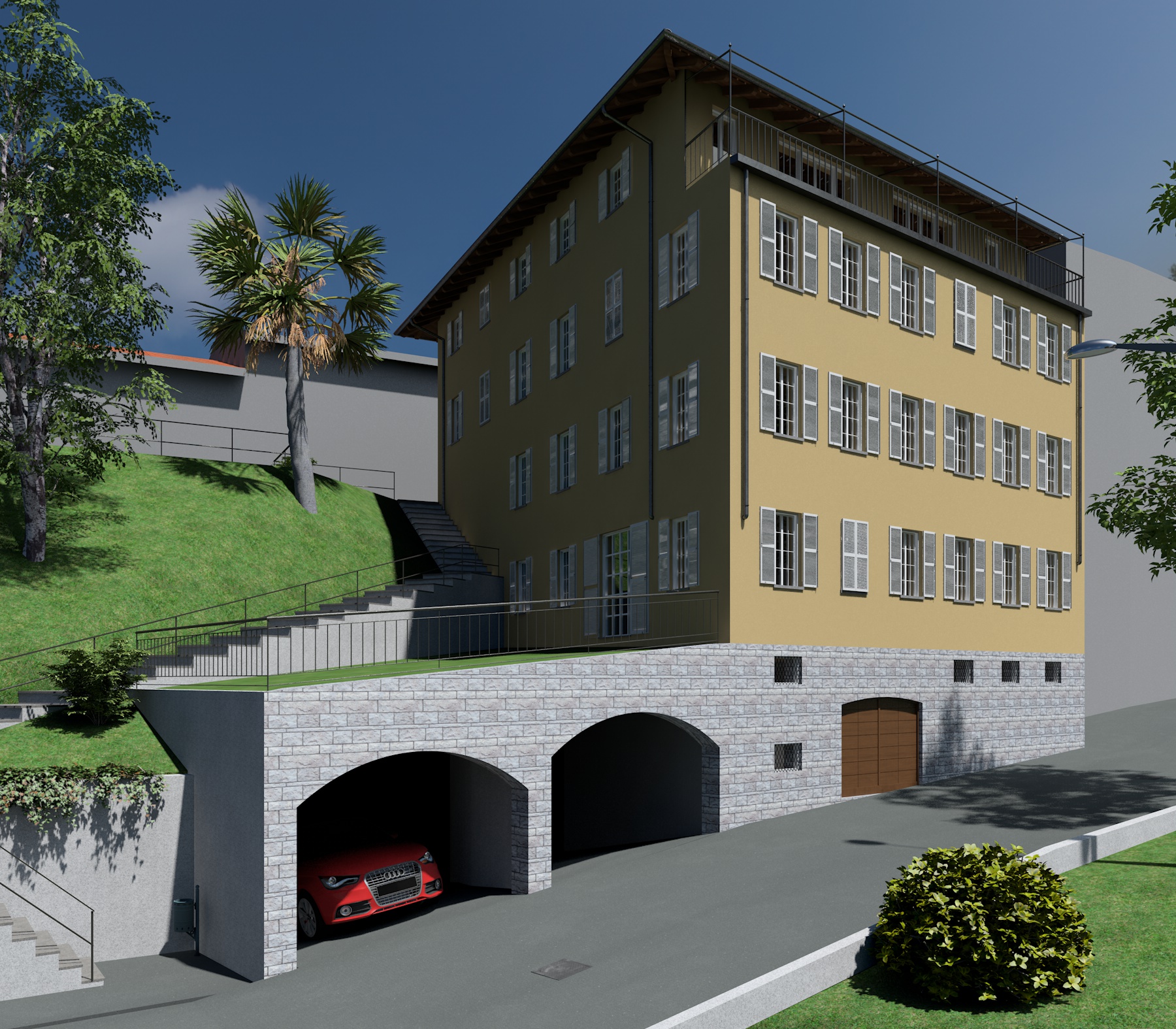

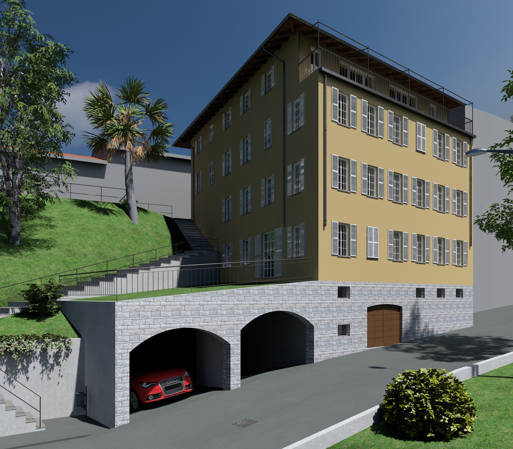

Ciao ragazzi. Ho finito la modellazione di un esterno, e devo continuare con i rendering. l’illuminazione è con due sfere (per il riflesso e per la luminosità) HDRI e con una luce infinita. Nel settaggio di rendering scelgo presettaggi: Esterno-Immagine HDRI quindi IC+QMC ma mi rimane tutto macchiato. Unico modo che ho trovato per togliere le macchie se come metodo Primario e Secondario scelgo IC+LM, ma cosi l’immagine rimane piatta. Cosa mi consigliate?
IC+QMC
IC+QMC
IC+LM
IC+LM

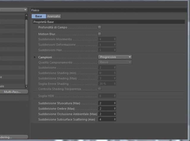

essendomi aggiornato da poco alla r 17 non ho ancora creato un progetto da zero e renderizzato con questa versione, comunque ho aperto un progetto fatto di recente, con la v. 14 e mi sono trovato questa impostazioni (assenza di macchie)
E' un argomento che mi interessa poichè a brevissimo dovrà fare un nuovo lavoro partendo con la 17

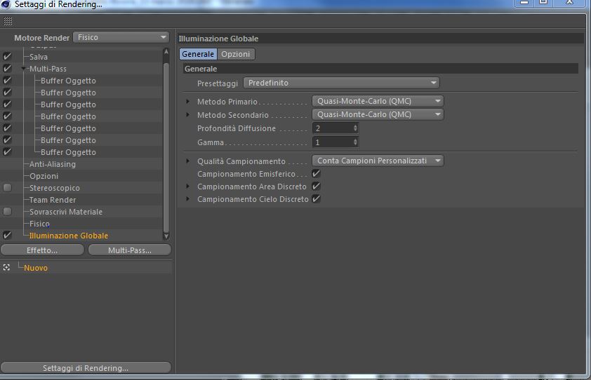

Nello così non avrai mai macchie perché usi il Fisico, solo che dalla 16 in poi, la GI la devi impostare a parte (forse per maggior controllo o comunque per permettere di poter mescolare le due tipologie di calcolo) e se imposti entrambe i metodi QMC è come quando abilitavi la GI sul vecchio pannello del Fisico!
Probabilmente Krisztina, tu invece stai usando solo la GI tradizionale e le macchie sono la conseguenza di settaggi bassi!
Prova una attimo a capire i vari parametri e magari usa un presettaggio per vedere come va
https://help.maxon.net/it/#32219
nel tuo caso che vuoi usare una HDRI dovresti impostare il presettaggio Esterno - Immagine HDR che prevede l'utilizzo di IR + QMC come metodi impostati rispettivamente come Primario e Secondario!
Oppure, usando i parametri di Arcnello, lanci il render e stoppi quando soddisfatta, esattamente come si farebbe ad esempio con Maxwell! Niente macchie, devi solo aspettare che l'immagine si raffini!

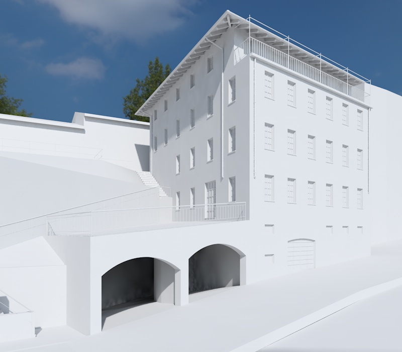

Grazie ragazzi per le risposte. Alla fine ho messo IC+LM. E non solo per le macchie ma anche perché usando IC+QMC raddoppio il tempo di render. Ho aumentato poco la densità della ombra della luce infinità per avere un po' più contrasto. Vi allego il risultato (sempre parametri bassi e senza ps).
Volevo chiederti Hurricane cosa intendi GI tradizionale?
Cmq adesso darò un’occhiata al sito. Grazie

Ovviamente l’immagine non mi soddisfa, altrimenti non chiederei consigli. Il problema è che spesso (come in questo caso) faccio più lavori contemporaneamente avendo solo 2 giorni per la modellazione e 2 per il rendering. Questo mi porta ad usare settaggi “standard” che non allungano molto il tempo di rendering ovviamente con qualità non eccelsa. Proprio per questo, essendo un WIP, tutti i consigli per migliorare la qualità senza allungare i tempi di lavorazione sono i benvenuti.
Nella fattispecie poi, stiamo parlando di una prima bozza.
