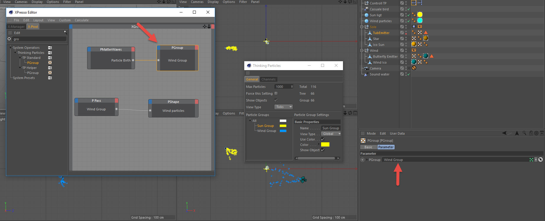

Lo scorso anno ho acquistato le tue videopillole su TP ed ora le devo utilizzare in un'animazione. Il problema è che non riesco a capire per quale motivo se alle particelle del sole attribuisco una sfera colorata di giallo anche quelle attribuite al vento diventano gialle e non rimangono celesti. :nono
Ti allego il file e, data l'età avanzata che ho sulla groppa, ti chiederei di espormi la soluzione così come la spiegheresti a un bambino delle elementari. Grazie. :)

molto semplicemente ti sei dimenticato di associare le particelle che escono dal PMatterWave al gruppo desiderato
Quando una particella viene emessa per default va a finire nel gruppo All
usando il nodo pgroup la associ a un gruppo specifico
tutto qui, nulla di complesso :)
