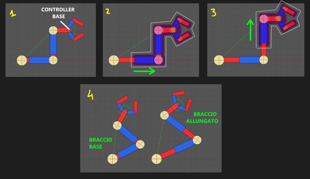

Ciao, avrei un dubbio che riguarda il rig e vorrei chiedere un parare, in particolare al Cappellaiomatto visto che è la sua specialità.
Sono alle prese con un rig di un braccio meccanico ( allego anche il file ), e vorrei un suggerimento su come procedere per fare quello che vedere nell’ esempio:
Il braccio si muove grazie al controller base, ma vorrei che si allungasse come nell’ esempio finale ( immagine 04 ), adattando di conseguenza il controller principale e la meta come quando è corto.
Seguendo sempre gli esempi, dovrebbe potersi allungare in due fasi, come nell’ esempio 02, e successivamente nell’ esempio 03, ma al momento non so come far allungare la catena IK in modo che i controller si adattino.
Il mio dubbio principale è far adattare i controller e allungare le giunture di una catena IK senza che si incasini tutto, suggerimenti su che strada prendere?

Ciao Entropy
bell'esercizio di rigging :lol:
in allegato hai la soluzione. :mrgreen:
Dovrai mettere insieme un po di tecniche
1) il rig classico di un pistone (due oggetti che si guardano uno con l'altro.....assi zeta allineati uno di fronte all'altro e tag target incrociato
2) dovrai spostare gli assi del cubo rosso e blu ognuno sul proprio perno
3) creare una ik e posizionare ogni oggetto nella gerarchia corretta
4) il controller deve essere sul perno in maniera tale che ti funziona la ik fino al perno e il terminale lo muovi in cinematica diretta.
Buono studio
