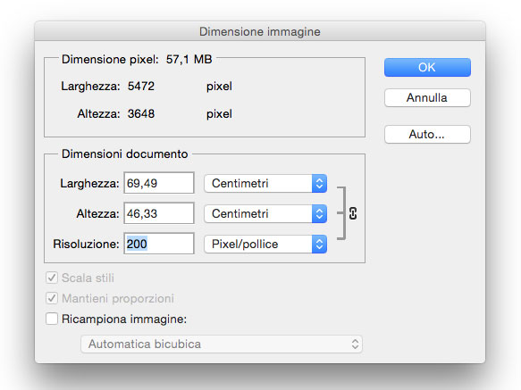

Un esempio visivo può essere utile.
La stessa identica immagine a 100, 200, 300dpi, cambiano solo le dimensioni di stampa.
