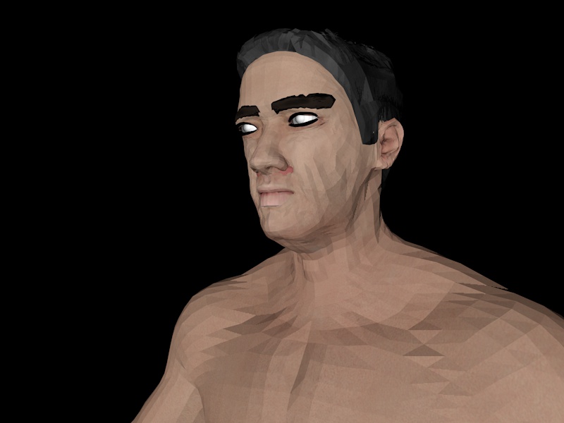

Salve a tutti. Ho scaricato Makehuman e trovo facile e divertente creare personaggi riggati che vorrei utilizzare nelle mie animazioni da creare però in C4D. E qui nasce il problema: quando vado ad esportare da Makehuman, ho una serie di possibilità. Tra queste possibilità, quella che dovrebbe fare al caso mio (ho anche trovato un tutorial a riguardo) è "Filmbox" (fmb) che mi esporta effettivamente la mesh con tanto di scheletro e texture perfettamente mappata. Ciò che però non va è che quando la importo in C4D la mesh risulta essere "spigolosa", insomma, come se perdesse di definizione e di qualità.
Cosa sbaglio? Qual è il metodo migliore per esportare da Makehuman e importare in C4D?

In realtà sembrerebbe la semplice mancanza del Tag Phong.
Ma hai verificato che a fianco dell'oggetto ci sia il tag?

Caspita, è giusto come dici. Infatti ho risolto. Smanetto da un po' con Cinema, ma devo confessare che il tag Phong me lo sono trovato sempre bello e pronto nei vari oggetti, quindi non ci avevo pensato per niente.
