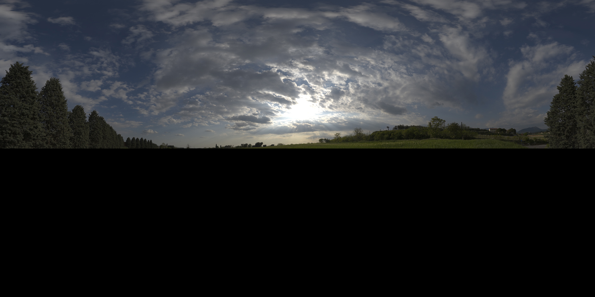

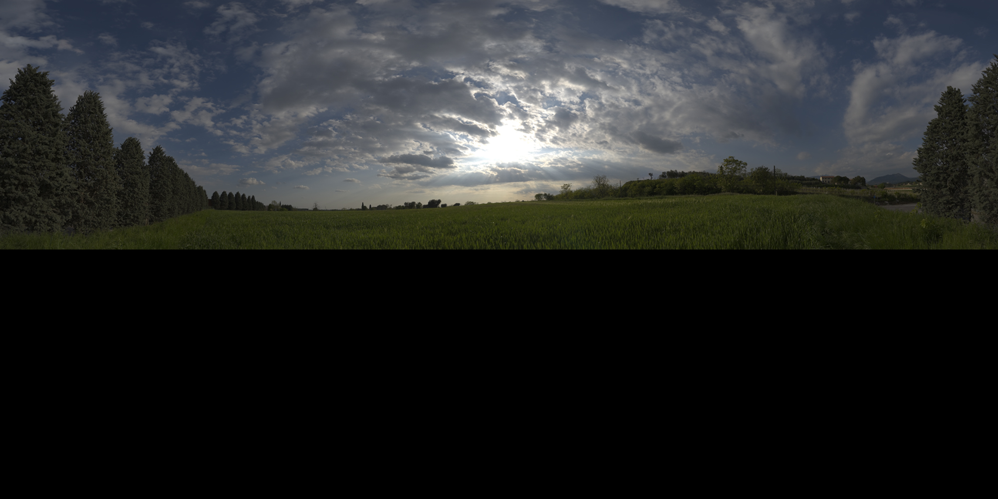

Non serve che sposti il modello sull'asse Y.
Di darà sempre il medesimo paesaggio anche se vari l'altezza.
Con la versione vecchia di vray se non sbaglio si riusciva e mettendo l' HDR nell'enviroment c'era un procedimento ma non ricordo.
Con la 1.9 non lo so.
Un metodo sarebbe quello di adattare la tua HDR con PS variando l'altezza dell'orizzonte...
Un procedimento tutto sommato semplice.
Ti allego un esempio.
