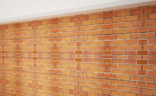

Devo rivestire un loft con il classico mattone rosso.
Ho scaricato la Vs texture, ho formato quindi un Vray Advanced Material.
Ho inserito come opzione la mappatura UVW e regolato i vari offset, lunghezza ecc. selezionando: Ripeti, senza cuciture e usa UVW.
Nella stesura delle pareti appare sempre uno stacco di tono delle parti.
Domanda: devo creare una texture mirata in pp ?
Grazie e scusate se forse è domanda banale, ma non riesco a risolvere il problema.

Ciao,
puoi postare un 'immagine ?
Grazie

Dovresti postare l'immagine come ti ha fatto notare m.corsico
Purtroppo, nel creare pareti di mattoni, non basta avere texture seamless perchè è vero che non si vede lo stacco ma le ripetizioni si! e ti assicuro che sono una delle cose più fastidiose da vedere..almeno per me.
Infine se la texture non ha una corretta uniformità cromatica rischi di vedere anche lo stacco, peggio ancora.
In questo caso, o cambi texture o ti armi di pazienza e vai di Ps. ;)

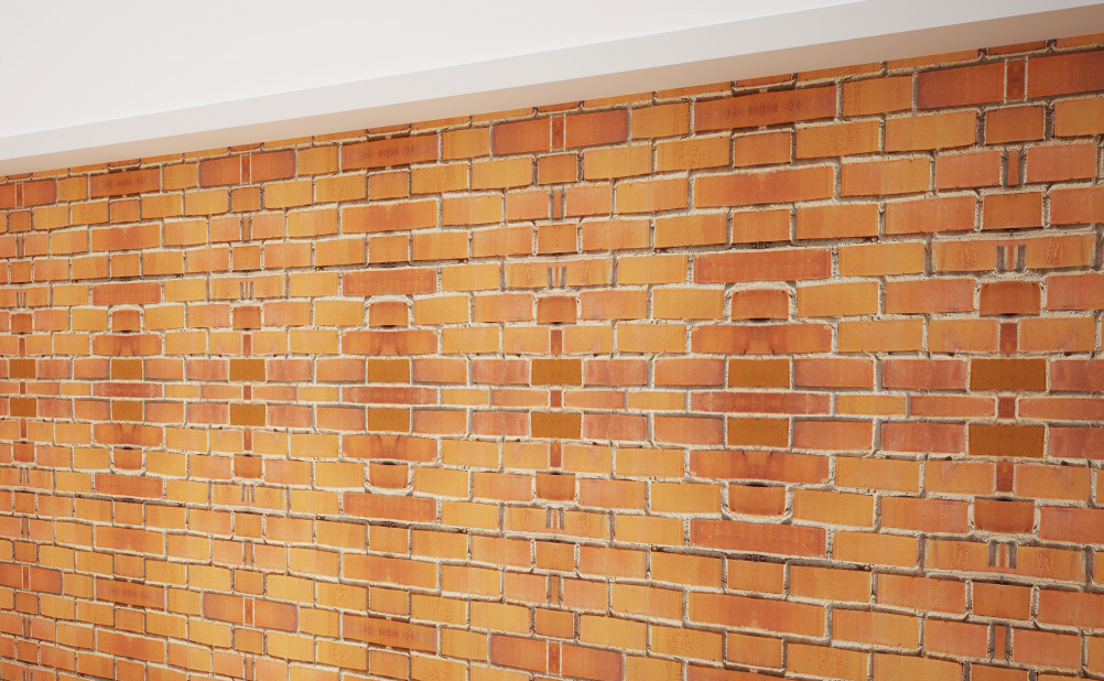

Parete prospettica mattoni con ripetizioni textures

Purtroppo è come pensavo.... Una texture così credo sia inutilizzabile. Troppo piccola e ripetuta.
Dovresti agire con PS e crearti una mappa molto grande usando magari il timbro clone ma ti assicuro non è cosa facile.
Ti invio una tessitura seamless abbastanza simile come tonalità da provare.
Con questa non dovresti vedere le ripetizioni.
Ci sono anche le mappe per il rilievo nell'archivio. Se non va bene ne ho delle altre, poi magari guardo.

concordo con ocman !!
Personalmente proverei anche a togliere la spunta a " senza cuciture".. crea un effetto simmetria che non mi è mai piaciuto.
