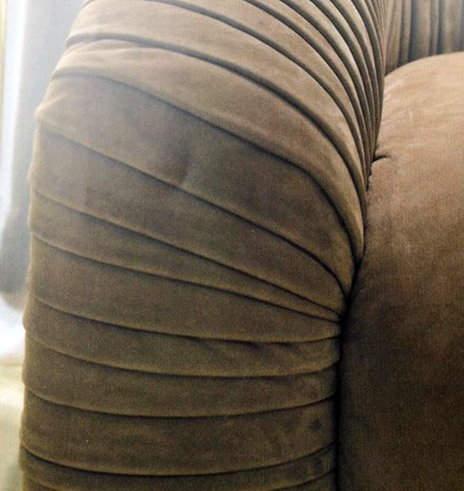

Devo modellare un imbottitura plissettata come da foto, e volevo capire quale fosse il metodo migliore per approcciare.
Qualcuno di più esperto mi darebbe qualche consiglio?

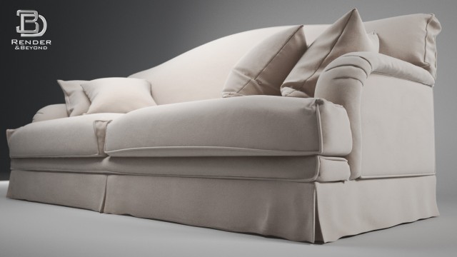

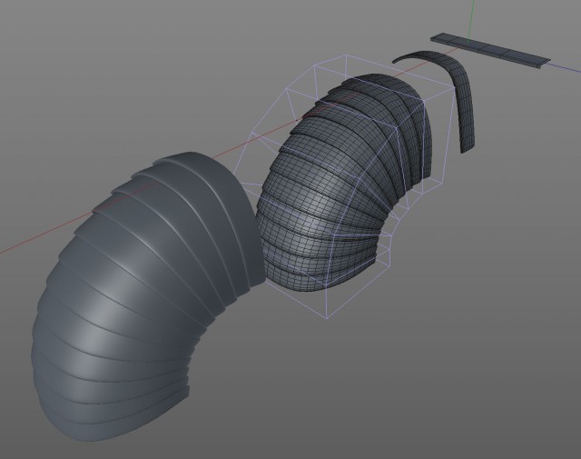

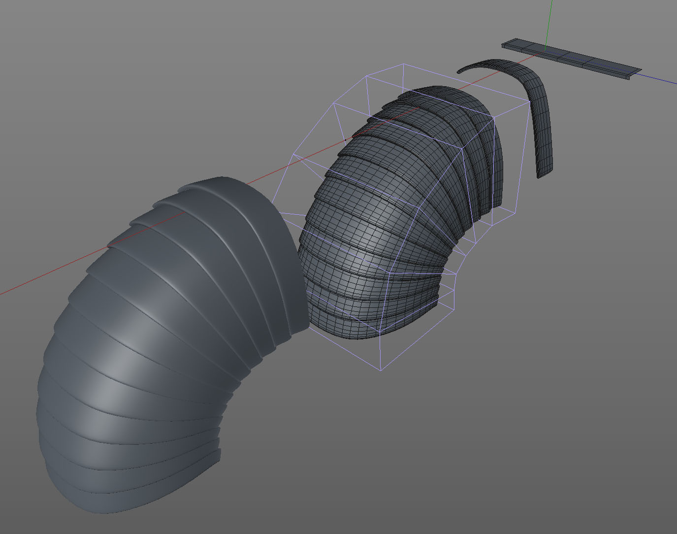

Ci sono varie tecniche. Personalmente partirei dalla bozza dell'oggetto e darei tagli dove necessario per poi muovere i punti e creare la plissettatura(sul bracciolo del divano che ti allego ho fatto così), ma forse per iniziare la cosa più semplice sarebbe partire da una forma semplice, moltiplicarla e deformarla all'occorrenza, poi magari con lo sculpting aggiungere qualche dettaglio.
Ti allego una prova fatta al volo, spero ti sia utile.
