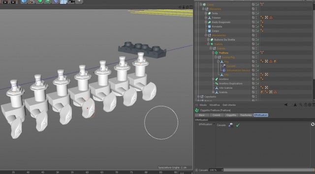

Salve, mi vedo obbligato a porvi un quesito riguardo MoGraph e gli effettuatori.
All'interno di un MoGraph Clona ho un oggetto nullo contenente diversi oggetti e devo poter far ruotare uno solo di questi oggetti in modo casuale per ogni clone. L'idea era di usare un Effettuatore Casuale ma impartisce la rotazione a tutti gli oggetti, allora ho provato a mettere l'oggetto interessato sotto un oggetto Frattura, ma in questo caso la clonazione risulta uguale per ogni clone.
Qualcuno potrebbe darmi una mano?

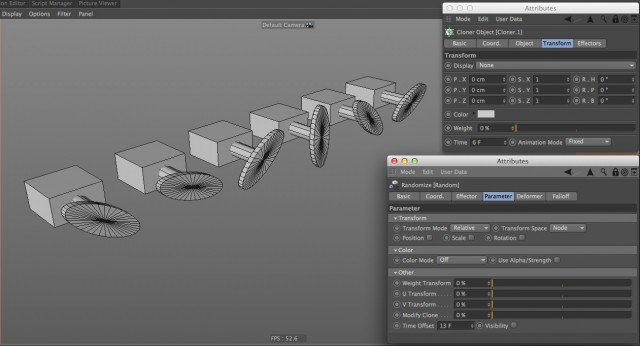

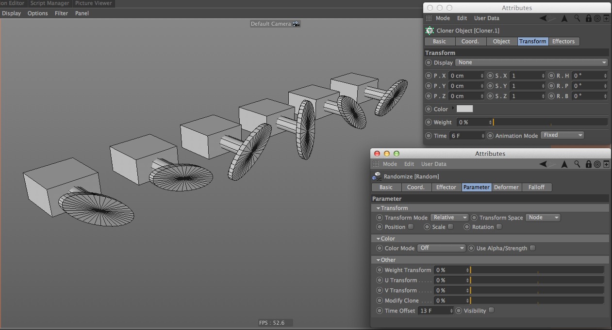

Messaggi: 3568
Re: Effettuatore all'interno di un MoGraph
Potresti anche animare l'oggetto che ti serve ed usare il cloner in modalità Animation mode:Fixed ed un Random con un piccolo Time Offset. In 3D vale la regola "if it looks good, its good" :)
random_play.c4d.zip
(41.35 KiB) Scaricato 111 volte
